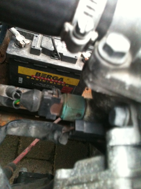

  19. Ja, das eine ist der Thermozeitschalter (der vordere, wenn ich die Antwort richtig verstanden habe). Aber dahinter ist ja noch einer (der grüne). Sitzen zwei direkt nebeneinander. Ich frage mich, ob vielleicht einer der ganzen Thermosensoren irgendwas mit dem Motorlauf zutun hat. Problem bei meinem Saab ist folgendes: Kaltstart problemlos (erster Zündfunke), dann Probleme mit Motorruckeln, wenn heiß astreiner Motorlauf. Ich könnte mir halt vorstellen, dass irgendein Sensor zu spät ein Signal gibt, dass wir auf Warmlauf umschalten müssen.

  21. Der Batteriehalter auch. ;-) Der gammelige/gebrochene Thermozeitschalter erklärt schonmal warum man die Zusatzeinspritzung abklemmen muss (allerdings schon seit ich den Saab habe). Welche Funktion hat der grüne? Gibt es noch irgendwelche Sensoren, die eventuell mit dem Ruckeln in Verbindung stehen könnten (tritt ja nur im Übergang Warmlauf auf). Und wenn ja, wo sitzen die? Merci für die Hilfe!
  22. Ist ein bisserl OT aber kann mir jemand sagen, was das für Fühler (oder ähnliches) sind. Im Besonderen interessiert mich der vordere (also nicht der grüne), da dort ein wenig Bruch und Gammel am Werk ist. Position ist unterhalb vom Zündverteiler. [ATTACH]53169.vB[/ATTACH]
