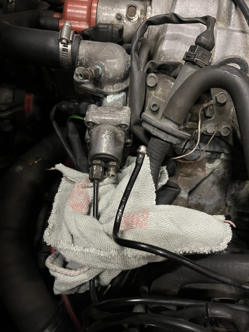

    Hallo zusammen, Ich war letztens etwas geschockt wie schnell es doch passieren kann. Nachdem mein 900er von vorne nach der fahrt stark nach Benzin gerochen hat, habe ich sicherheitshalber mal in den Motorraum gesehen und festgestellt dass meine Benzinleitung,(ZUM GLÜCK) nur die zum Warmlaufregler undicht war. Und Benzin in den Motorraum gesprüht hat. Habe schon die fahrt davor starke Probleme beim starten und Kaltlauf gehabt (weiß jetzt warum) Bin nur froh das es keine Einspritzleitung war und zum Glück nichts passiert ist. Daher jetzt meine fragen: Hat jemand eine quelle/ Idee ob es so "geformte" Leitungen neu gibt oder wie man normale Standard Leitungen schön verlegt bekommt, mit den bögen und knicken. (Nur die 3 Leitungen mit weniger druck). Falls nicht muss es halt möglichst ordentlich mit geraden Leitungen sein. Und zum Thema Feuerlöscher, lohnt sich sowas? Ich hab ja gesehen wie plötzlich so etwas passieren könnte. Habe nur auch schon in anderen Foren gelesen, wie viel Pulverlöscher wegen den Salzen zerstören können. Und das es teilweise mehr Schaden wegen nachträglichem Rost, als durch den Brand selbst entsandt (geht mir nur um den Motorraum, da wäre der schaden ja immens (wenn man ihn tatsächlich gelöscht bekommt). Und lieber abbrennen lassen als mit dem Rost in allen ecken zu leben kann ja auch nicht die Lösung sein
