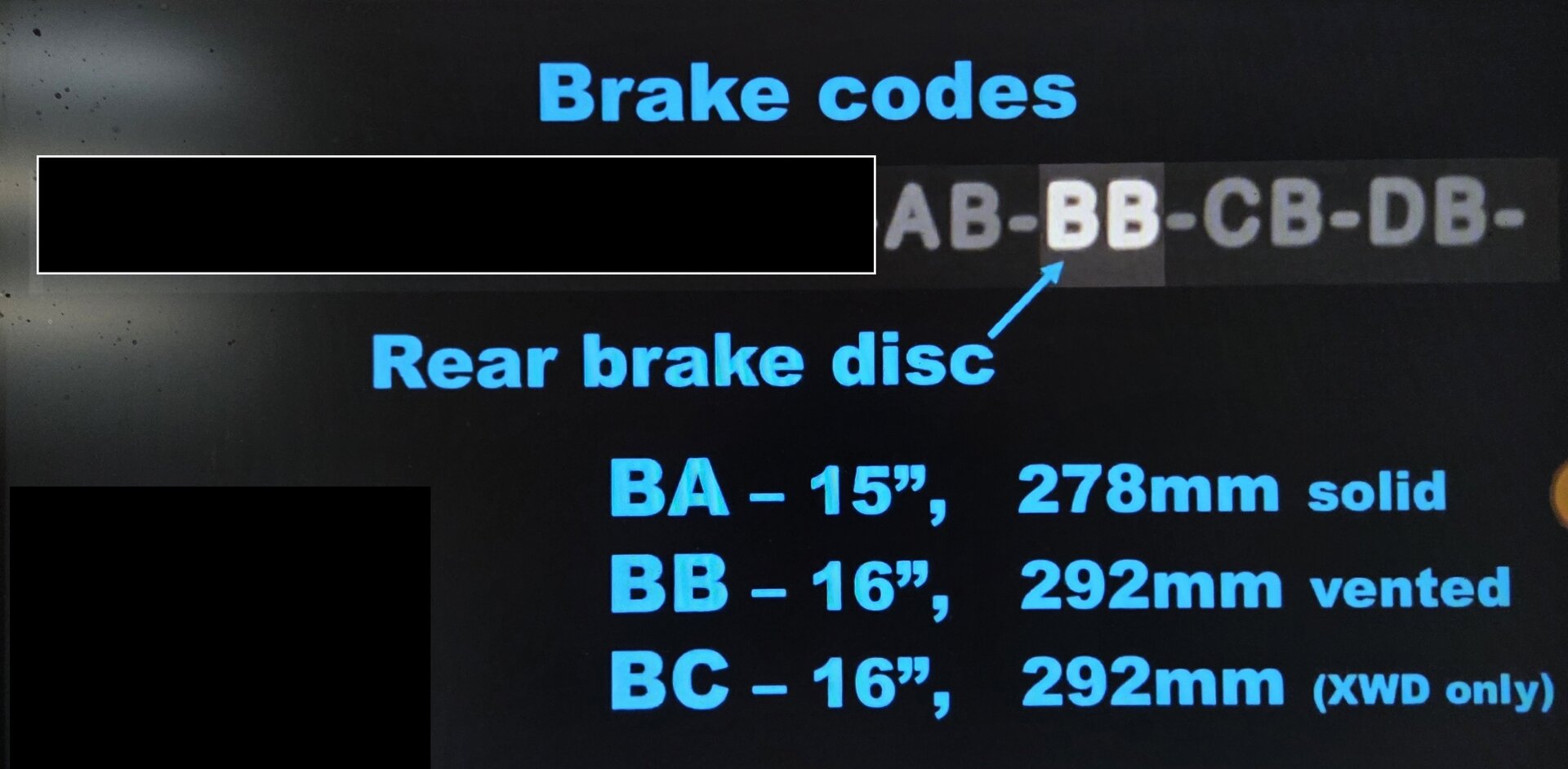

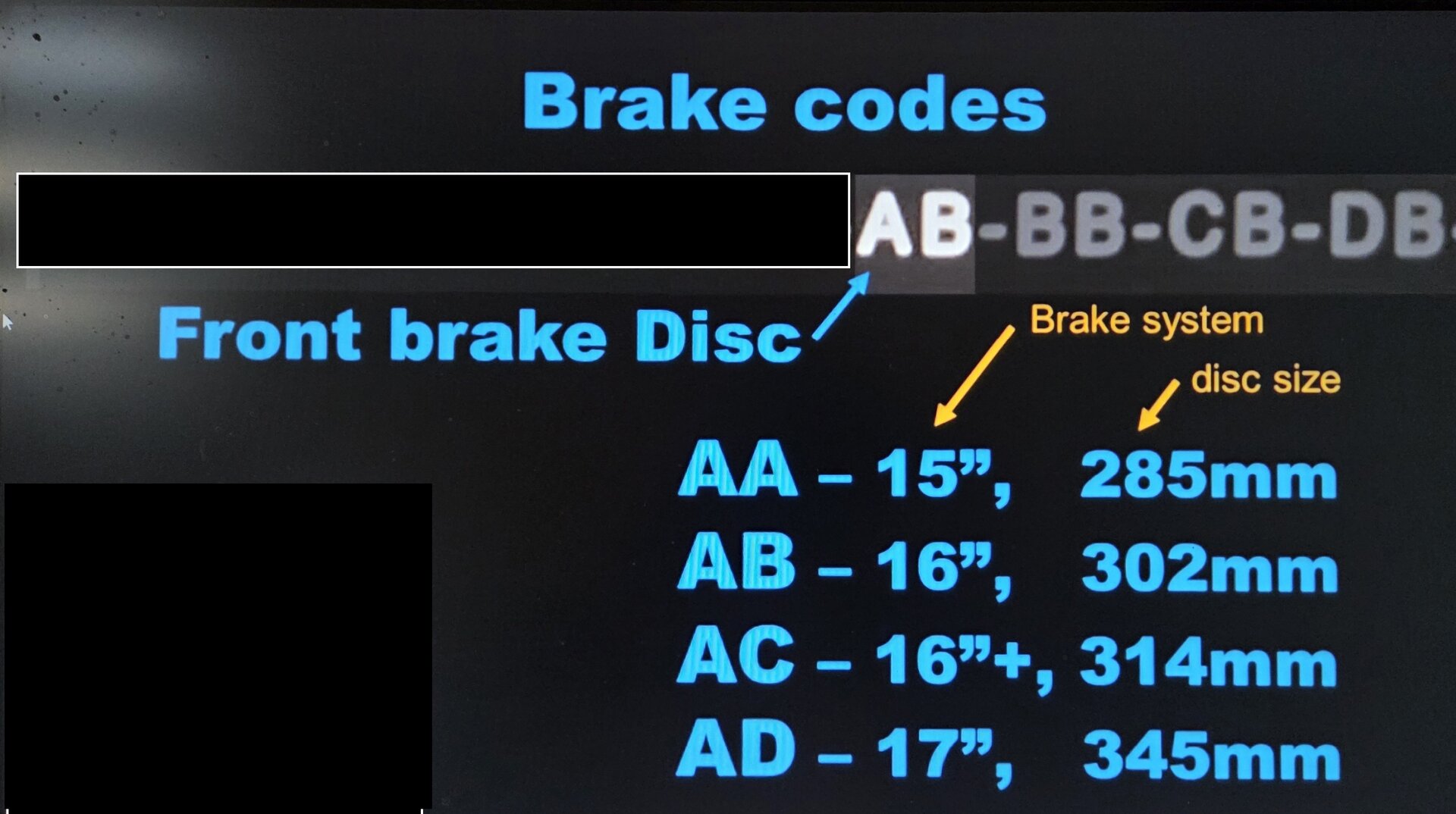

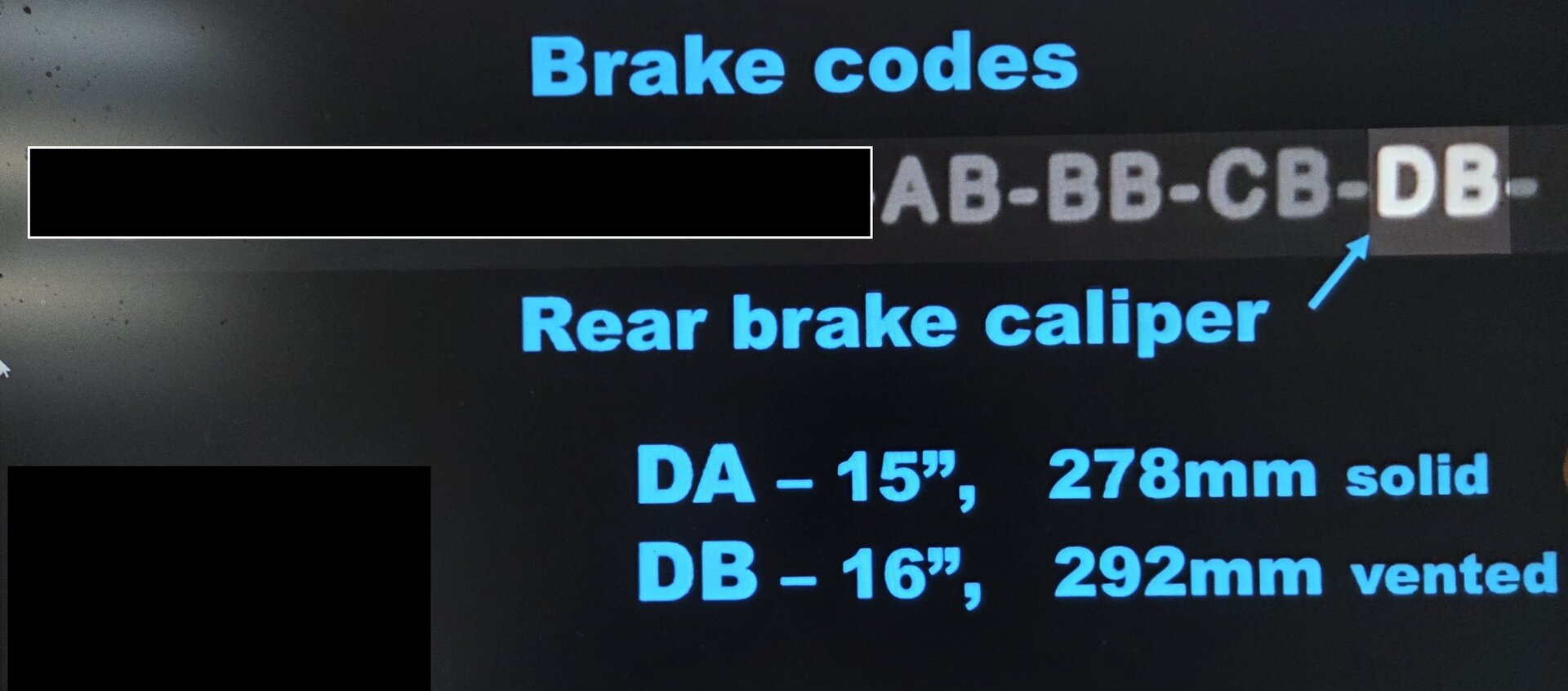

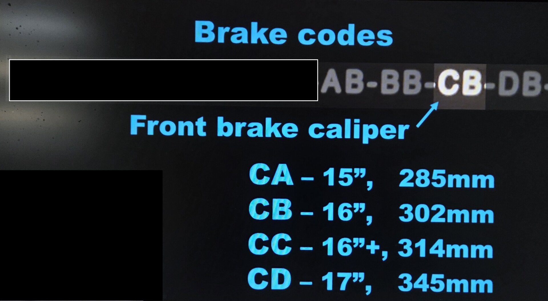

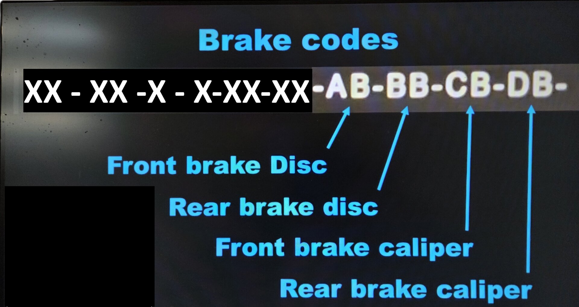

    Hi, für alle, die sich diese Frage auch stellen. Bei unseren beliebten 9-3 II ist ein Schild an der B-Säule. Die letzten 4 Buchstabenpaare stehen für die Größen: Bremsscheibe vorne Bremsscheibe hinten Bremssattel vorne Bremssattel hinten

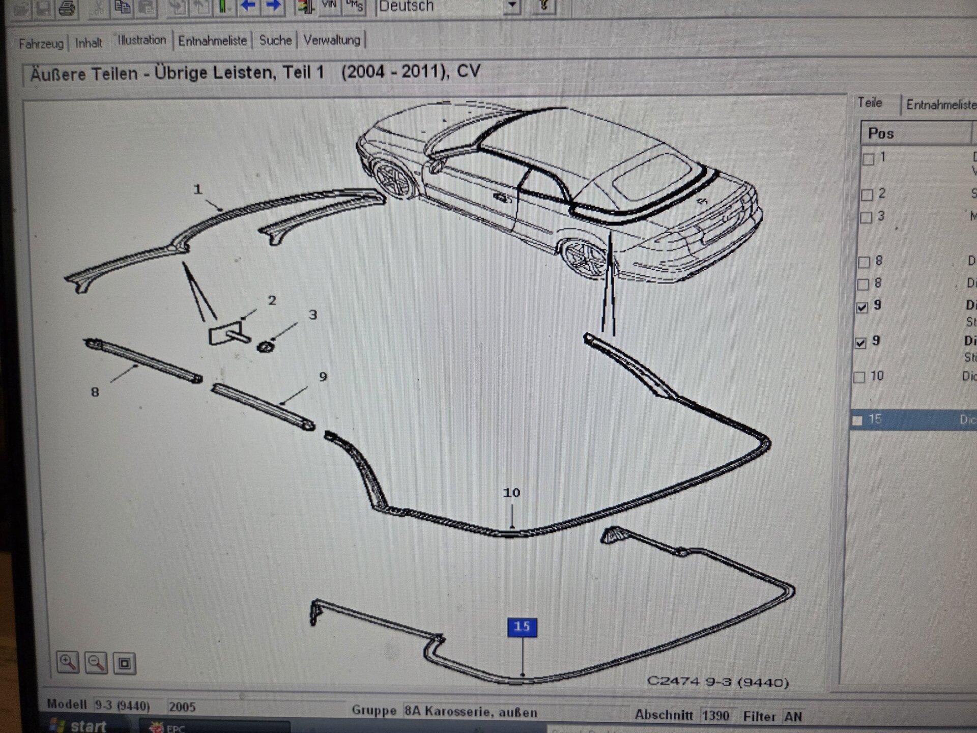

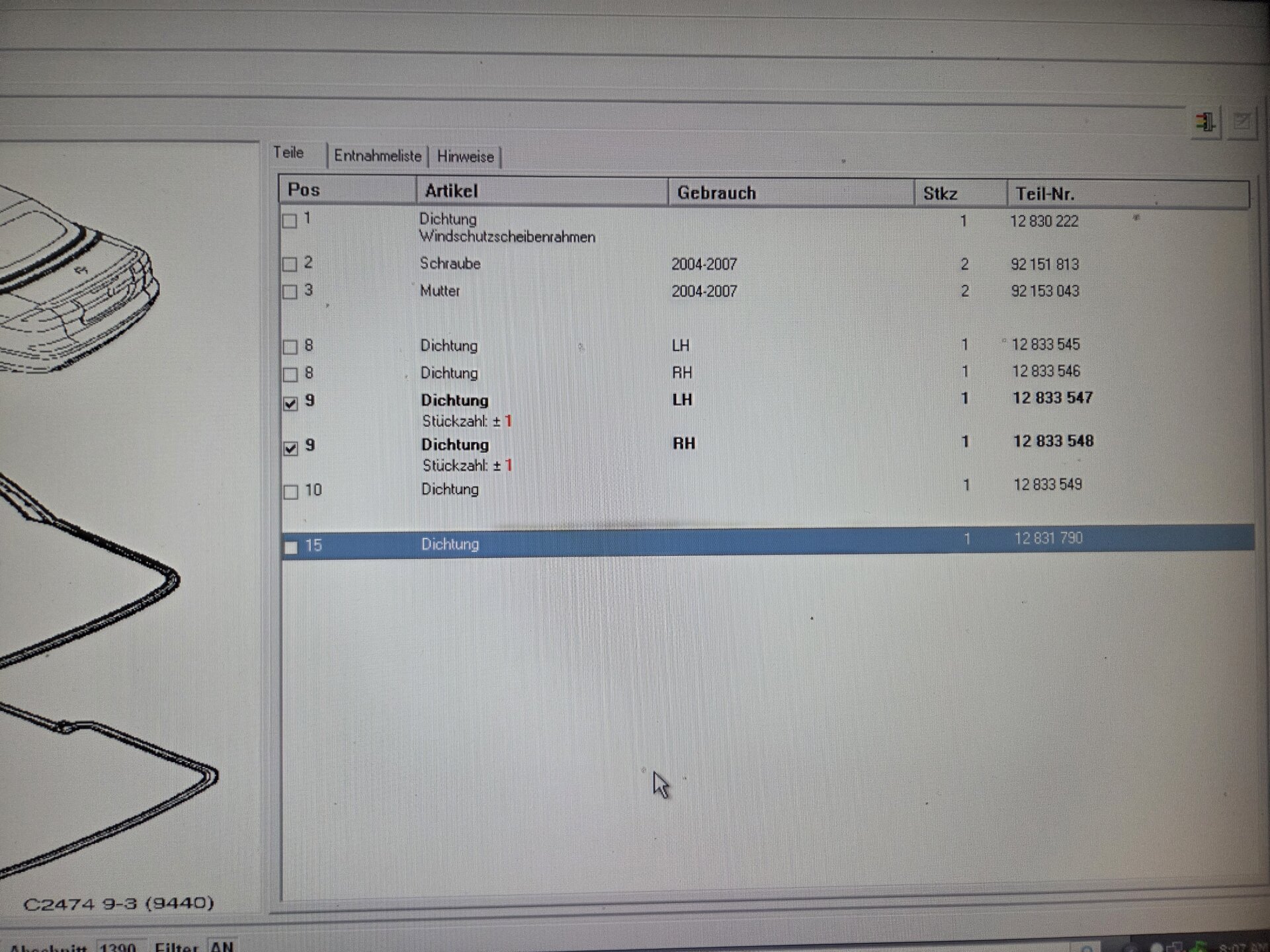

  3. Hi, das ist die Dichtung Teil-Nr. 12 831 790 Die Dichtung geht als ganzes von einer Seite hinten rum zur anderen Seite. Im WIS dazu steht einfach: 3. Remove the outer weatherstrip. Also bei voll abgesenktem Seitenfenster und geöffneter Vordertür am Endstück (Dreieck) greifen und vorsichtig nach oben nach und nach rausziehen.
