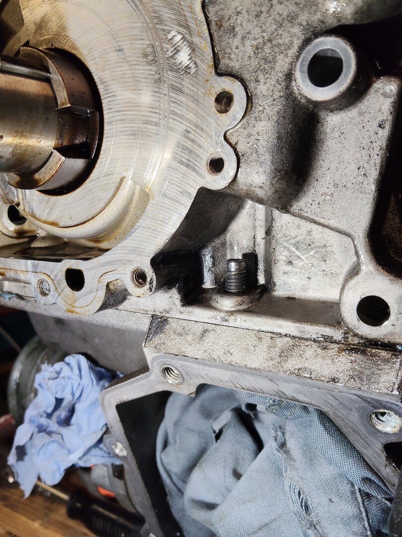

  3. Mättu hat auf Mättu's Thema geantwortet in 99, 90, 900 I
    Die obere Mutter hatte nur ca. die Hälfte der Gewindegänge im Eingriff... Beim verkontern der Muttern ist es dann passiert (zu viel gezogen)
  4. Mättu hat auf Mättu's Thema geantwortet in 99, 90, 900 I
    Danke für die Ratschläge! Ich habe das Getriebe jetzt vom Motor getrennt dann kann ich sauber arbeiten. (Beim Versuch den Stehbolzen herauszudrehen ist das Gewinde schon rund geworden 😂 Vielen dank Liebe Grüsse
  5. Mättu hat einem Thema gepostet in 99, 90, 900 I
    Hallo in die Gruppe Ich wollte bei meinem Saab 900 S 1993 die Steuerkette ersetzt jedoch komme ich nicht weiter da ich den Deckel nicht entfernen kann. Da er unten mit einem Stehbolzen am Getriebe angeschraubt ist. Hat mir da jemand einen guten Ratschlag? Danke schon im voraus
