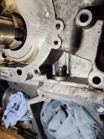

Ich wollte bei meinem Saab 900 S
1993 die Steuerkette ersetzt jedoch komme ich nicht weiter da ich den Deckel nicht entfernen kann. Da er unten mit einem Stehbolzen am Getriebe angeschraubt ist.
Hat mir da jemand einen guten Ratschlag?

Dieser Stehbolzen macht schon Sinn:
Wenn man den Deckel abnimmt sieht man, dass daran innen das Ölsaugrohr zur Ölpumpe hin angeschlossen ist. Löst man den Deckel, löst man zwangsläufig auch das Rohr und mir ist es bisher nicht gelungen (ich halte es für unmöglich!), den Deckel wieder so zu montieren dass das Ölsaugrohr wieder richtig sitzt: Das Ölsaugrohr muss bei montiertem Deckel eingeschoben und dann an einem der Lagerböcke befestigt werden.
Also: Aus meiner Sicht entweder eine offene Kette einbauen oder den Motor vom Getriebe trennen.

Die Stehbolzen kann man auch rausdrehen, z.B. mit zwei gekonterten Muttern...
Bearbeitet von klaus
ja, den Stehbolzen kann man rausdrehen und bei demontierter Ölpumpe lässt sich das Ölansaugrohr bestens führen (Finger reinstecken ), so daß ich nitromethans Problemschilderung nicht nachvollziehen kann

Ich habe das Getriebe jetzt vom Motor getrennt dann kann ich sauber arbeiten.
(Beim Versuch den Stehbolzen herauszudrehen ist das Gewinde schon rund geworden 😂

Am 14.4.2026 um 19:08, Mättu hat gesagt:
Nur aus Neugiere: Wie bist Du dabei vorgegangen?
  • hb-ex hat den Titel geändert in Steuerkettendeckel 900 S 1993
Die obere Mutter hatte nur ca. die Hälfte der Gewindegänge im Eingriff...
Beim verkontern der Muttern ist es dann passiert (zu viel gezogen)
