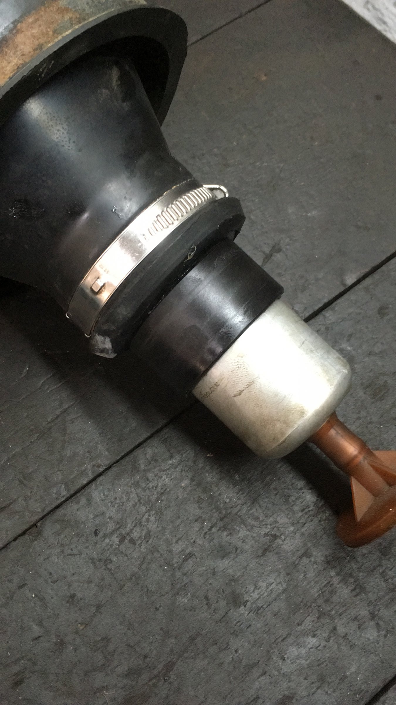

  3. ananga02 hat auf hschmidt's Thema geantwortet in 99, 90, 900 I
    Hier sieht man das gefriemel vom Vorbesitzer bzw. dessen Schrauber (hab das jetzt gelötet) und die angeschmolzene Buchse - oder ist das am End ein Klebeversuch?
