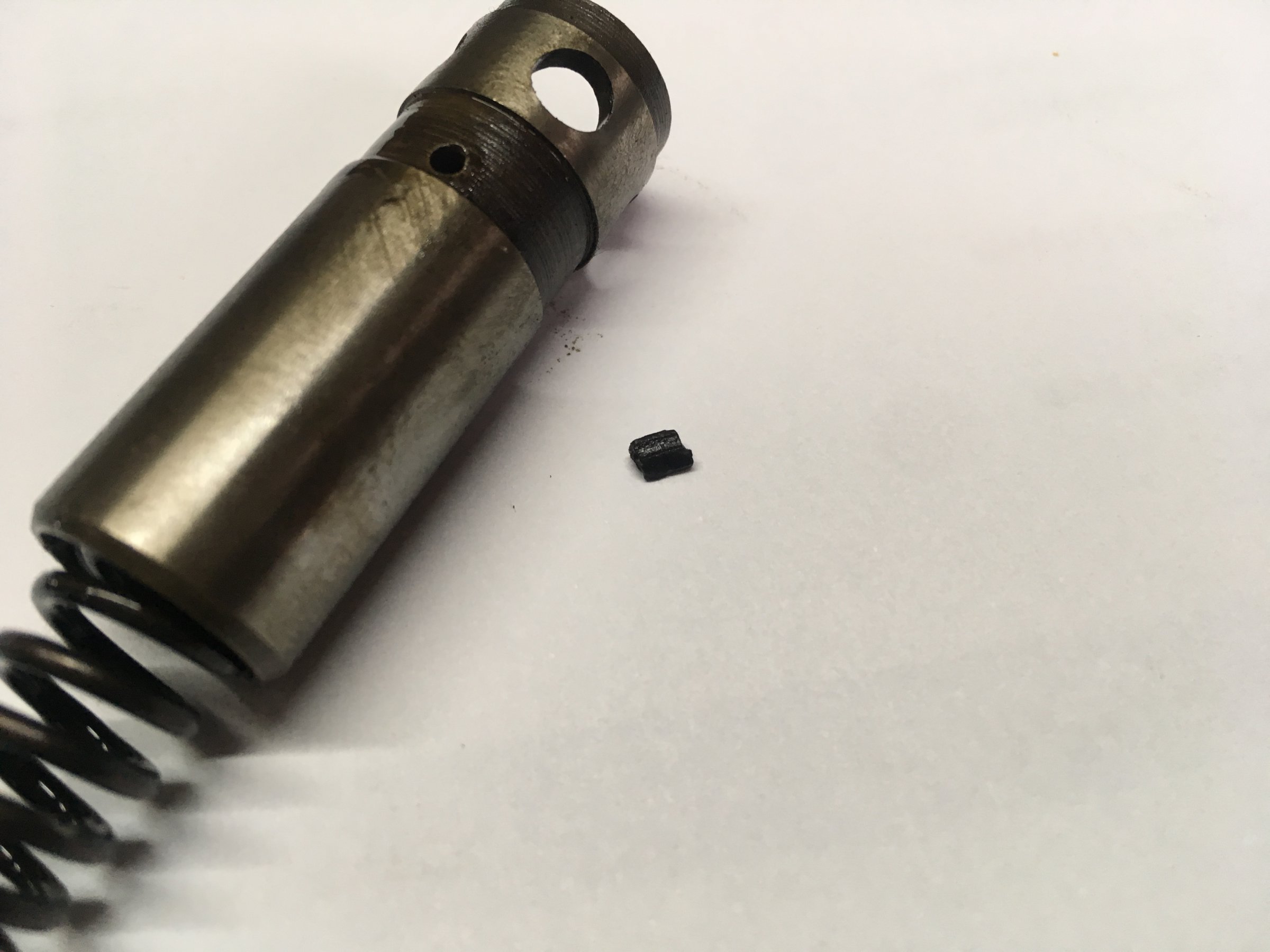

Morgens plötzlich kein Öldruck mehr bzw Kontrollampe blieb an.
BINGO!!! Das wars - erst mal - weiß ja nicht woher das Teil gekommen ist. - war übrigens Metal. Anber die Schraube da wieder zurück zu drehen … Baunadel mir Radius am Ende und Fett … dagegen gedrückt - jetzt Sehnenscheidenentzündung … Alter Schwede!
Die Schraube ist n Schei… gehen die Federkraft rein zu drehen,oder ist das n Bug!!!
Grad dran. Das Teil kam grad mit dem Stößel raus … Plastik … Berichte dann Übrigens - Zahnräder hab ich gar nicht getrennt. Also richtig rum drin. Wir bleiben gespannt. !
Oh man - sorry - lese jetzt erst die ganzen Beiträge. Hab ich wohl die Benachrichtiugung überlesen. zwei Tage mit Leihwagen von der Schwiegermutter verbracht. Gerade den Schalter eingebaut - und - FUCK!! hab ihn dann nach max 20 sec abgestellt ... Jetzt warte ich auf den ADAC, der mich in die Werkstatt bringt - Alse erstes das Überdruckventil - dann auf den Adapter 14x1,5 warten (ist bestellt - dachte eigentlich nicht, dass ich den brauche ...) An der ÖP hab ich lediglich den Simmerring und den O-ring gewechselt ... Da sollte man ja nix falsch machen können - ok - hab die Zahnräder nicht übertrieben gebadet vor dem Einbau - aber bin ja seither easy 500 km gefahren! Zum Defekt - "abends hingestellt" - "morgens Lampe nicht mehr aus!" Grüsse ...
Kabel natürlich gecheckt! Hab den Schalter raus gebaut um Öldruck zu messen. Dabei festgestellt, dass ich den 14x1,5 Adapter nicht im Sortiment habe. An der Pumpe hab ich lediglich Wellendichtring und O-Ring wegen Undichtigkeit getauscht.
Hallo Gemeinde - wie im Titel schon beschrieben, bin ich gestern in meine Saabine eingestiegen, losgefahren um nach 20m gleich wierder rückwärts in die Parklücke zurück. Die Öldruckkontrolleuchte bleib an. Ist mir in meiner gesamten Auto-Vergangenheit noch nie so vorgekommen. Habe grad keinen passenden Adapter 14x1,5 zur Hand um den Druck zu messen. Gehe positiv davon aus, dass es lediglich der schalter ist - Kann das jemand bestätigen, dass die von jetzt auf gleich aufgeben? nur einfach mal so rein informativ ... Morgen mach ich nen neuen Schalter rein und kann das dann hier selber hoffentlich bestätigen. Ölpumpe ist übrigens mit drei Zapfen, welche ich vor ein paar Wochen in der Hand gehabt habe und recht gut aus sah. Grüsse, Manu!
