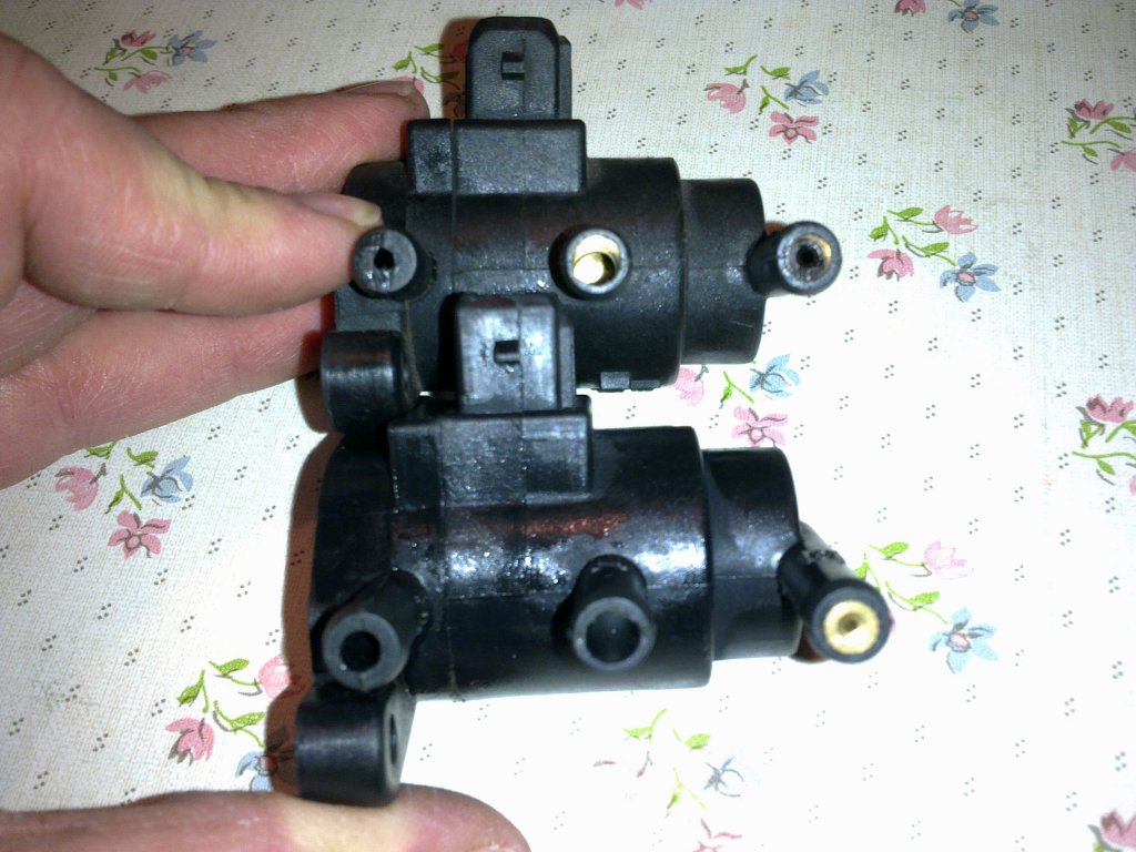

    Hallo mein 9-3 wurde als 2.0l LPT mit 154 PS geboren, seit 20.000 km läuft er nun super mit BSR Stage 1 aber seit dem Wochenende fehlt deutlich an Leistung. Eben bin ich mit einem Bosch Diagnose Gerät dran gefahren um zu sehen was, bzw. wie sich der Ladedruck entwickelt. Druck schwankt ganz normal je nach Motorbelastung / Beschleunigung allerdings ist das höchste der Gefühle die 0.4 bar Grundladedruck höher kommt er nicht. Danach habe ich noch das APC-Ventil per Diagnosegerät angesteuert, es "surrt" leise. Hat einer von euch eine Idee was es sein könnte? Muss das APC-Ventil nur leise surren oder sollte es richtig knattern? Gruß Max

  22. Sorry hab nur des eine Ventil, des Original war nur ne Leihgabe - was passiert? Hab gestern schon mal rumgespielt Org.-Ventil rein weniger Druck; BSR Ventil rein mehr Druck und nochmal umgebaut und der gleiche Effekt
  23. So nun des Rätsels Lösung, man beachte die Größe des "R"-Anschlußes ganz links. Beim BSR Ventil deutlich größer wie beim Originalen dadurch kommt auch mehr durch
