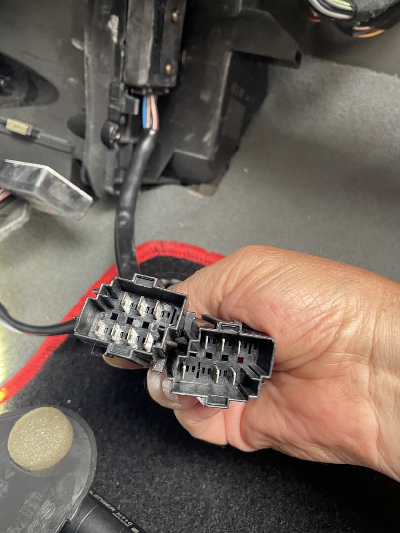

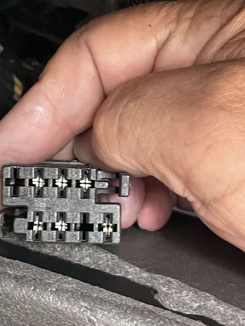

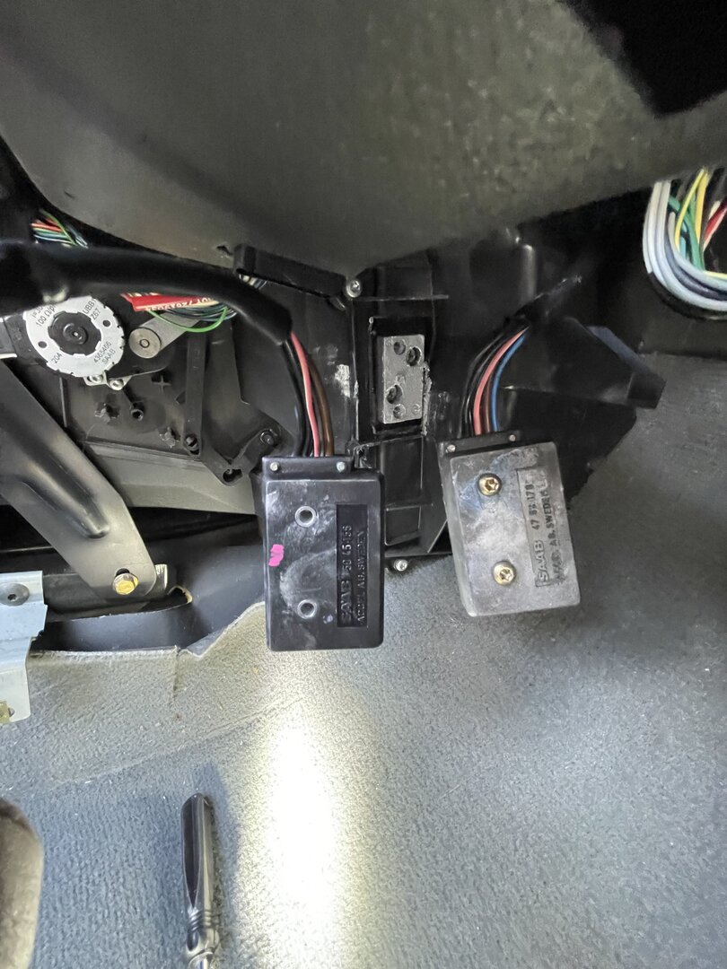

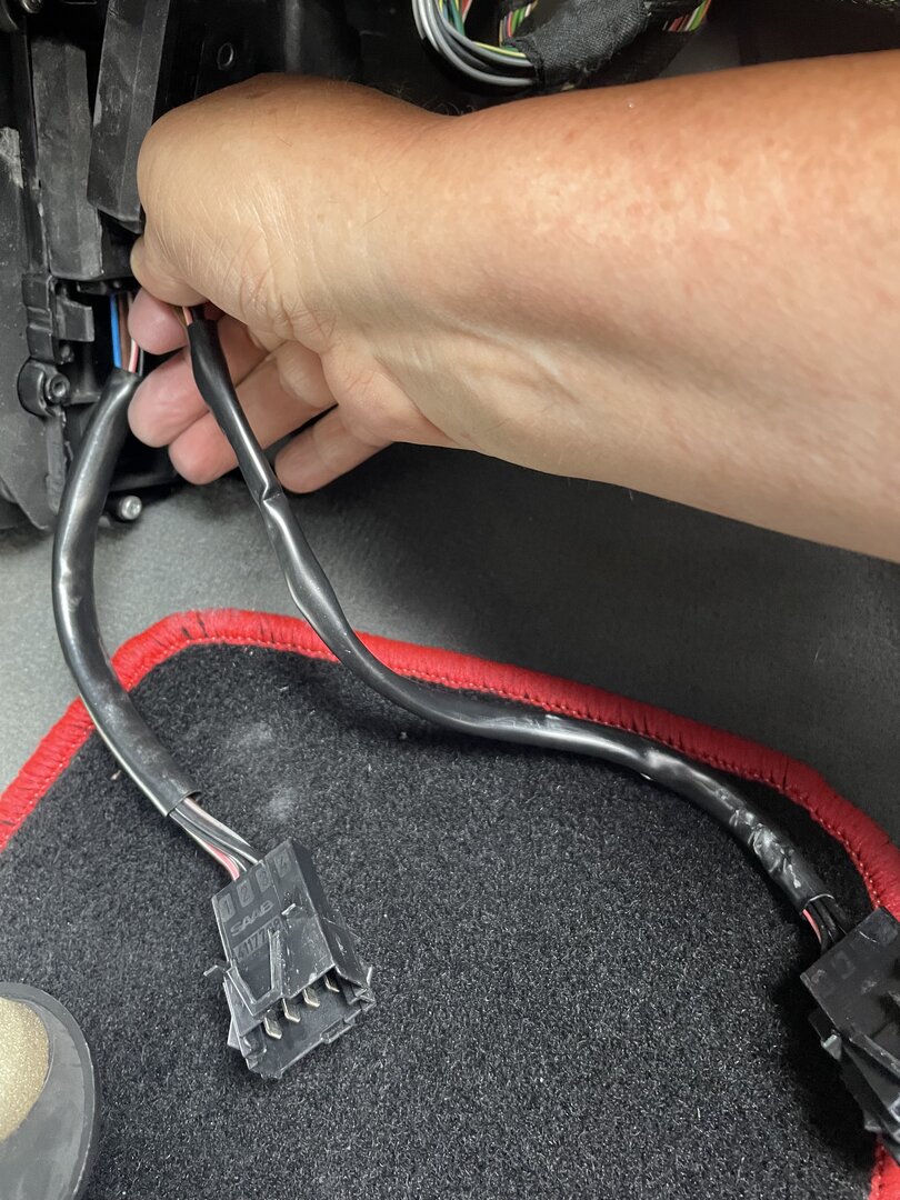

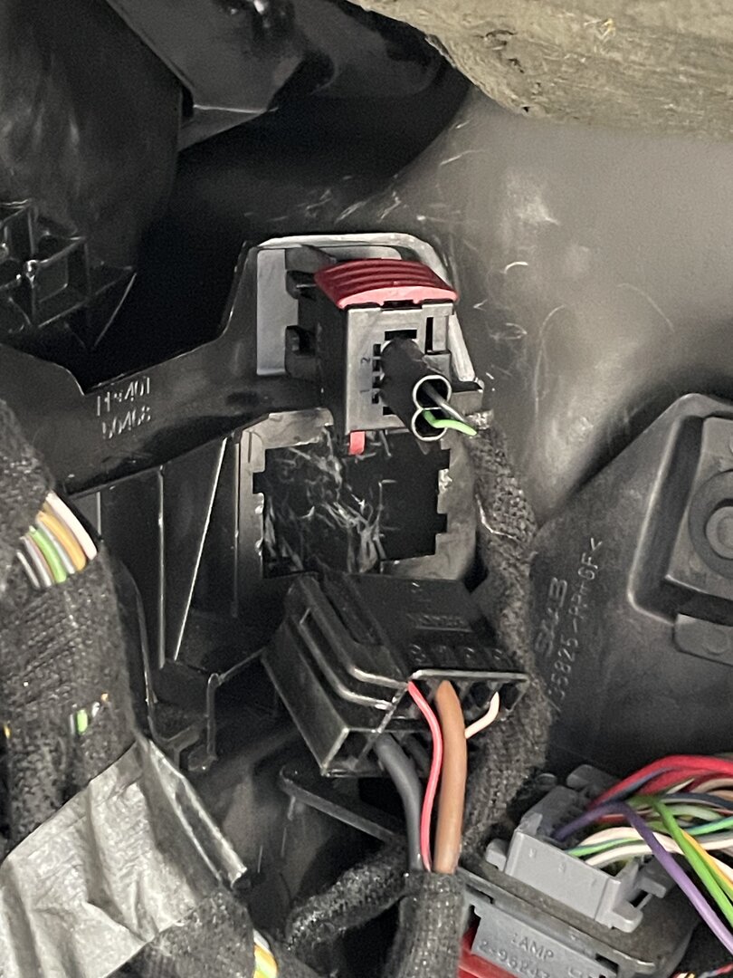

  1. Nach vollzogenem Umbau erfolgt die Wasserstandsmeldung mit einem Teilerfolg. Der Unterschied zwischen beiden Bauteilen besteht darin, dass die Variante 47 58 173 eine kürzere Zuleitung hat. Das jedoch läßt sich ausgleichen durch andere Verlegung und trotzdem geschützt für die Kabel. Ein weiterer Unterschied besteht darin, dass die neuere Variante 50 45 158 sechs Anschlüsse hat, gegenüber sieben bei der älteren Variante. Im verbauten Kabelbaum sind allerdings auch nur sechs Anschlüsse vorhanden. Der Erfolg ist, dass das Gebläse bei ausgeschalteter Zündung und eingesetzten Sicherung nicht mehr läuft, sich aber im Gegenzug bei laufendem Motor auch nicht zum Leben erwecken läßt. Ob zusätzlich das Bedienteil eine Macke hat?
  2. Ganz, ganz herzlichen Dank für die hilfreichen Beiträge. Sobald das Gewitter hier auf Mallorca vorübergezogen ist, werde ich mein Glück versuchen und hoffe auf einen erfolgreichen Abschluss. Das ausgebaute Teil nehme ich mit nach Hause und werde mich an einer Instandsetzung versuchen, schließlich handelt es sich um die neuere und bessere Variante wie ich herausgelesen habe.
  3. Meine konkrete Frage ist, ob der Regler mit der Teilenummer 50 45 158 bedenkenlos durch einen Regler mit der Teilenummer 47 58 173 ersetzt werden kann.
