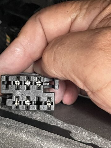

An einer Verbindung zwischen dem Widerstand und dem durchgängigen Betrieb des Gebläses bin ich noch am Knappsen, denn wie kommt die Verbindung von Klemme 15 auf Klemme 30, sprich Zündung auf Dauerstrom, zustande?IMG_9444.jpeg

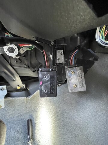

Meine konkrete Frage ist, ob der Regler mit der Teilenummer 50 45 158 bedenkenlos durch einen Regler mit der Teilenummer 47 58 173 ersetzt werden kann.IMG_9371.jpeg

Die alte Nummer wurde durch eine neue ersetzt. Siehe https://www.esaabparts.com/saab/parts/5045158
Also ja.

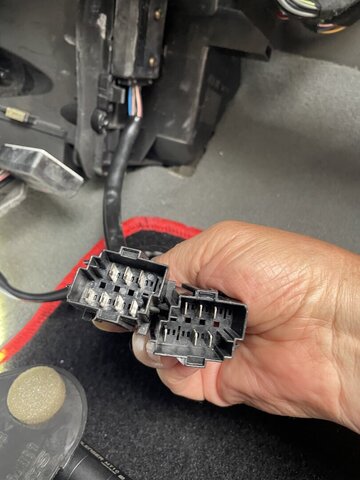

Der Unterschied zwischen beiden Bauteilen besteht darin, dass die Variante 47 58 173 eine kürzere Zuleitung hat. Das jedoch läßt sich ausgleichen durch andere Verlegung und trotzdem geschützt für die Kabel. Ein weiterer Unterschied besteht darin, dass die neuere Variante 50 45 158 sechs Anschlüsse hat, gegenüber sieben bei der älteren Variante. Im verbauten Kabelbaum sind allerdings auch nur sechs Anschlüsse vorhanden.
Der Erfolg ist, dass das Gebläse bei ausgeschalteter Zündung und eingesetzten Sicherung nicht mehr läuft, sich aber im Gegenzug bei laufendem Motor auch nicht zum Leben erwecken läßt.
