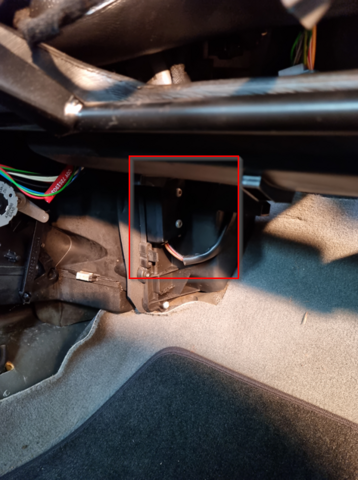

Da haben wir den Guten unterm Handschuhfach, für Klimaautomatik wohlgemerkt:

Am 26.2.2026 um 21:31, Sleipnir hat gesagt:
Meines Wissens braucht man für Klimaautomatik den Regler (Platine mit u.a. dem Mosfet und dem Bipolartransistor).
Bei Nicht-Automatik ist das doch so ein Widerstand, oder?
Ja, korrekt. Genau genommen wären das mehrere Widerstände, die dann passend vorgeschaltet werden. Da die aber als eine Einheit kommen spricht man meist von einem Widerstand. Da in der höchsten Stufe der Lüfter ohne Widerstand direkt an 12V hängt ist der imho höchst selten für einen Totalausfall verantwortlich sondern nur für defekte reduzierte Stufen.
