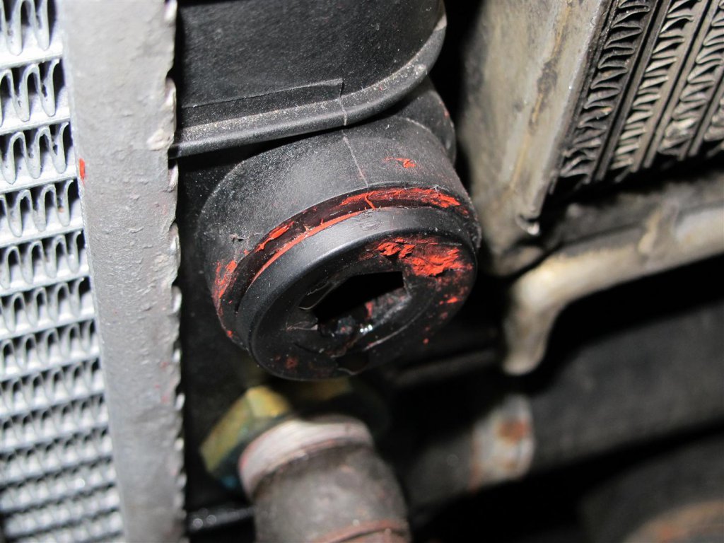

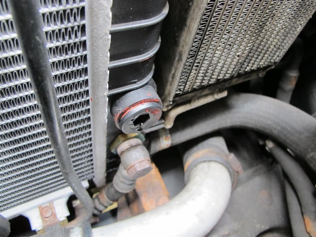

  11. Trizz hat auf Trizz's Thema geantwortet in 9000
    Zunächst einmal vielen Dank an alle für die z.T. sehr kreativen Ideen Um es einmal zusammenzufassen, ich könnte: einen alten Thermoschalter mit Dichtung reindrehen aus dem Sanitärbedarf einen Blindstopfen mit passender Dichtung (Flachdichtung!) einbauen Beim jetzigen Stopfen scheint keine Flach-, sondern eine O-Ring-Dichtung drin zu sein. Die ist offenbar falsch, denn der Stopfen sitzt nicht bündig auf dem Kühlergehäuse. Hört sich ja nicht so aufregend an... Trizz

  13. Trizz hat einem Thema gepostet in 9000
    Hallo! Mein recht neuer (aber mittlerweile der Garantiezeit entsprungene) Nissens-Kühler tropft aus einem Blindstopfen heraus. So wie es aussieht, ist das Plastikteil dort gerissen. Kennt Ihr eine Bezugsquelle für solche Ersatzteile? Nissens selbst lässt mich nicht in deren Katalog blättern, auch eine Teilesuche im Internet war vergeblich. Es ist ein M96 2.3FPT mit Automatikgetriebe. Was gehört da denn normalerweise bei anderen Modellen rein? Vielleicht finde ich so einen dichten Einsatz... Herzlichen Dank, wie immer! Trizz
