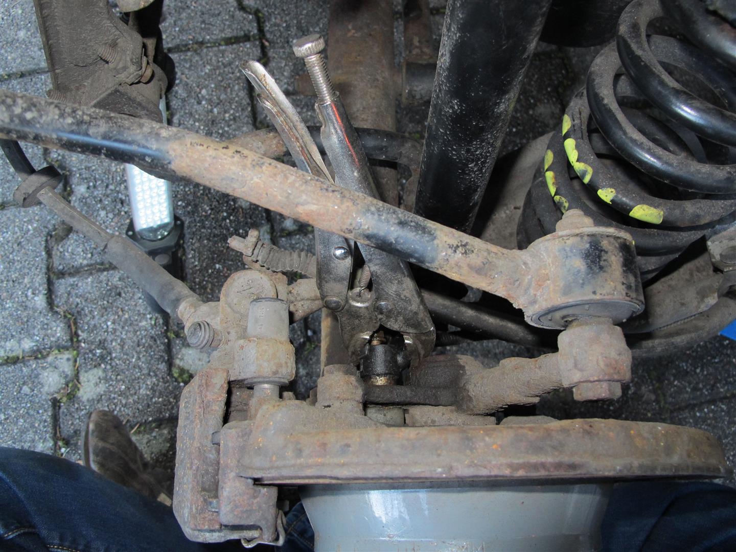

  9. Bei Dir sieht's nicht anders aus als bei mir, was den Rost angeht. Kein Problem, so weit ich das beurteilen kann. Unbedingt den Handbremsseilzug aushängen, ist ein Klacks - nur nicht vergessen, den am Ende auch wieder einzuhängen!!! Man muss da am Sensorgehäuse wirklich gut anpacken (daher meine Gripzange angesetzt) und schon ne Weile hin- und herdrehen (d.h. Front-Heck), dabei leichten Zug in Richtung Fahrzeugmitte ausüben. Vorher natürlich mit Rostlöser eingesprüht, ging das nach ner geschätzten Minute gut raus, ohne die Plastikhülse beschädigt oder gar entfernt zu haben. Die blieb drin und schützte das ABS-Innenleben (Kranz) vor äußerem Dreck und Siff. Nix einschmieren, einfach wieder rein damit.

  11. Ich hab das mit ner Gripzange ganz gut hinbekommen...diese leicht Richtung Fahrzeugmitte geneigt und dann hin und hergedreht.
  12. Danke Luca, allerdings habe ich meine seinerzeit durch neue ersetzt, die Altteile aufgehoben. Ich habe hier im Forum gelesen, dass nur äußerst selten die Sensoren hops gehen. Bedarf habe ich also keinen, würde aber einen Sensor einem Elektroniker (bzw. jemanden, der Schirmung und Litze für eine quasi-Dauerlösung löten kann) aus dem Forum zur Verfügung stellen, um idealerweise etwa eine (bebilderte) Reparaturanleitung für alle Betroffenen erstellen zu können.
  13. Ich stifte gerne einen meiner ausgebauten defekten Sensoren (hinten) für eine genaue Untersuchung und/oder Reparatur!
