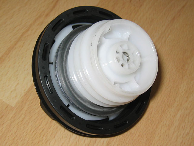

    So, ich habe mir den Tankdeckel heute mal genauer angeschaut. Das Ventil macht den Eindruck, als würde es nur Luft aus dem Tank heraus, nicht aber hinein lassen. Habe in den "Alten" nun wirklich erstmal ein kleines Loch gebohrt. Morgen wird sich zeigen ob es was bringt. Hat jemand eine Idee wo/wie Luft in den Tank kommt? Im WIS steht etwas von einem "dünnen Entlüftungsschlauch".

    Danke für die Erklärung, Stephan. Klingt einleuchtend. Aber angeblich sitzt die Tankentlüftung beim 2.2TiD eben im Tankdeckel... Da ist auch so eine Art Ventil drin, werde bei Gelegenheit ein Foto posten.

    Mag sein. Aber warum übernimmt der nagelneue Tankdeckel nicht genau diese Aufgabe? Ich befürchte, dass es sich beim Unterdruck im Tank nur um ein Symptom handelt...

    Wurde nicht gemessen. Aber wenn ich nach ca. 100km Autobahnfahrt den Tankdeckel aufschraube zischt es für mehrere Sekunden und ich denke das ist nicht mehr im Bereich des Normalen, zumal mir das Geräusch die ersten 90tkm nie aufgefallen ist... Im WIS steht zum Thema Kraftstofftank etwas von einem "dünnen Entlüftungsschlauch", könnte es sein, dass mit diesem etwas nicht stimmt?

    Hallo Leute, die MT-Leser mögen mir verzeihen, dass ich das Thema hier nochmal anfange, aber ich brauche wirklich Hilfe. Bei meinem 9-3 (2,2 TiD, 125 PS, EZ 12/01, 92tkm) entsteht seit kurzem beim Fahren im Tank ein Vakuum. Dadurch ist sogar schon die Rücklaufleitung abgegangen. Inzwischen ist sie wieder befestigt und ein neuer Tankdeckel drauf (in dem angeblich beim Diesel die Tankentlüftung sitzt). Aber das Problem besteht nach wie vor! Hat irgendjemand eine Idee an was es noch liegen könnte? Ich habe wirklich keine Lust nochmal liegen zu bleiben... Vielen Dank für Eure Hilfe! Daniel
