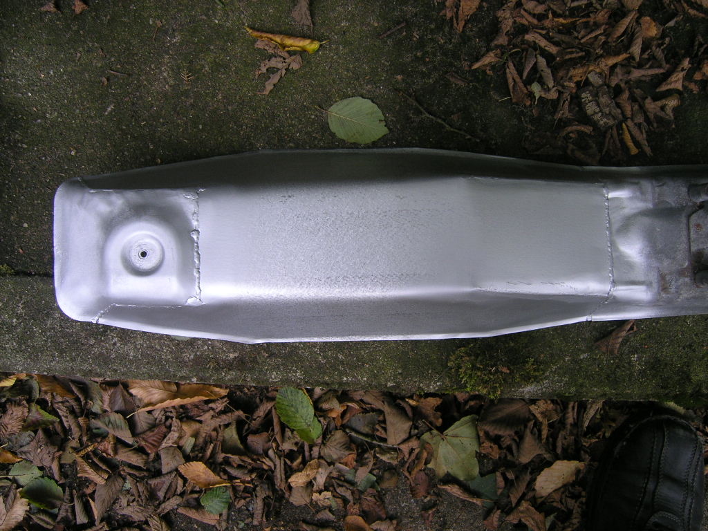

    Hitzeschutzschild teilerneuern Für Bastler: Altes Teil abtrennen, auftrennen, plattdrücken und als Schablone für das neue Teil verwenden. Neues Teil biegen, zusammenschweissen, Kante bischen umbördeln, fertig. gruß, SO

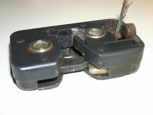

    Schloss-Rückbank Hier ist dein Schloss von, wie es unter der Rückbank sitzt. Den kleinen Riegel must du nach rechts zur Seite wegdrücken! Dazu mußt du dir einen geeigneten Gegenstand suchen (Schraubenzieher)? und diesen 30mm abwinkeln. Gruß,SO
