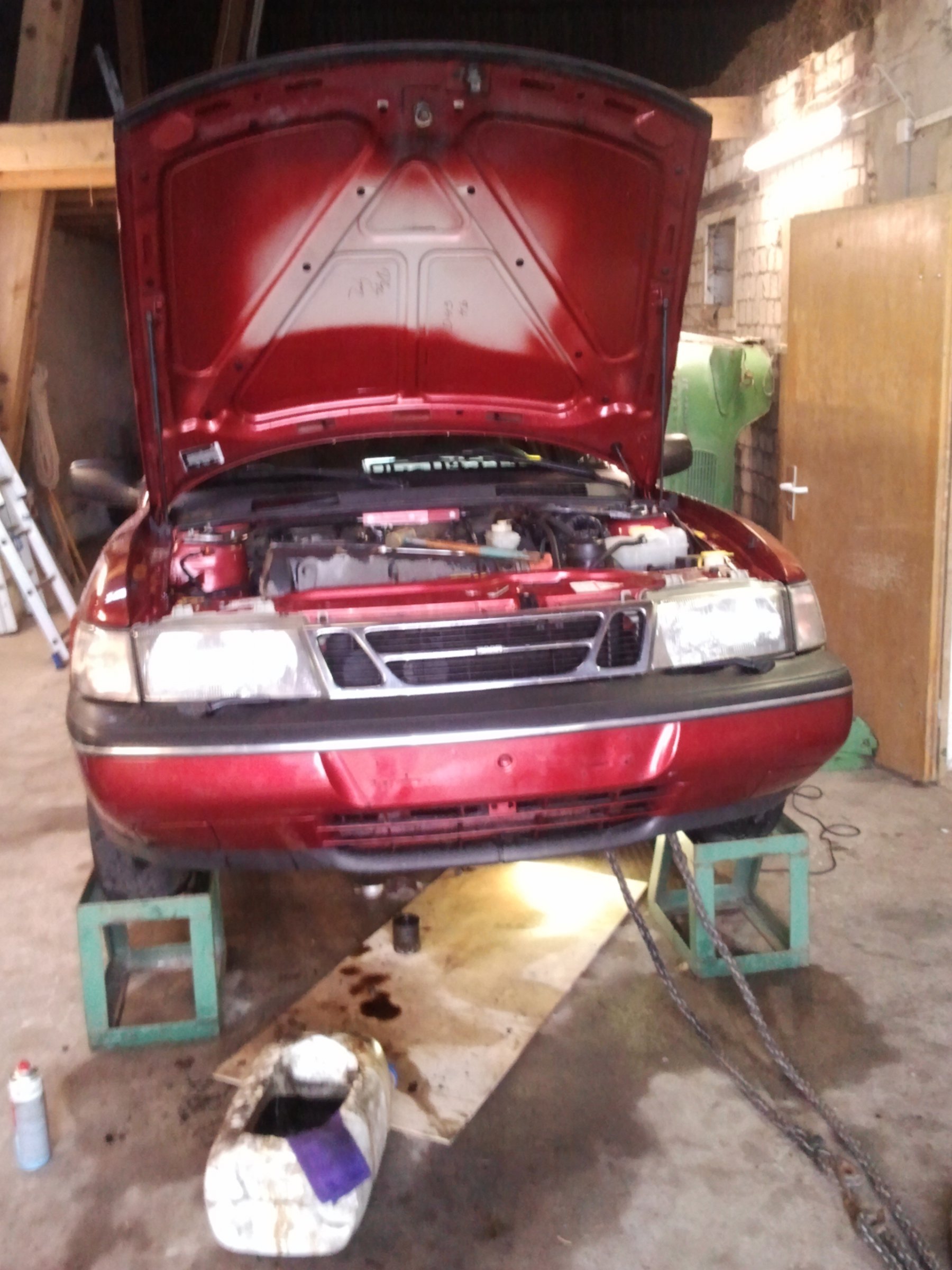

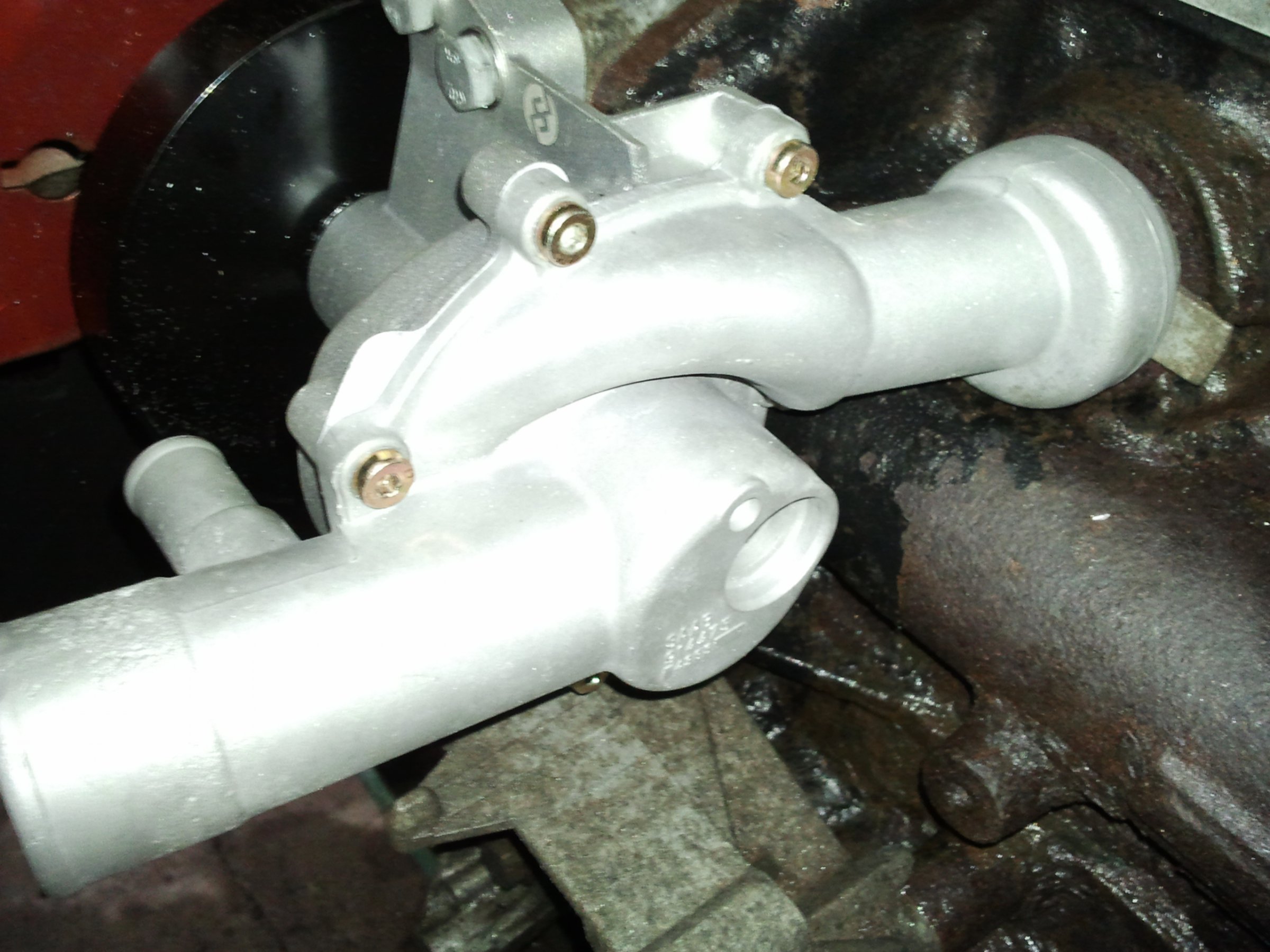

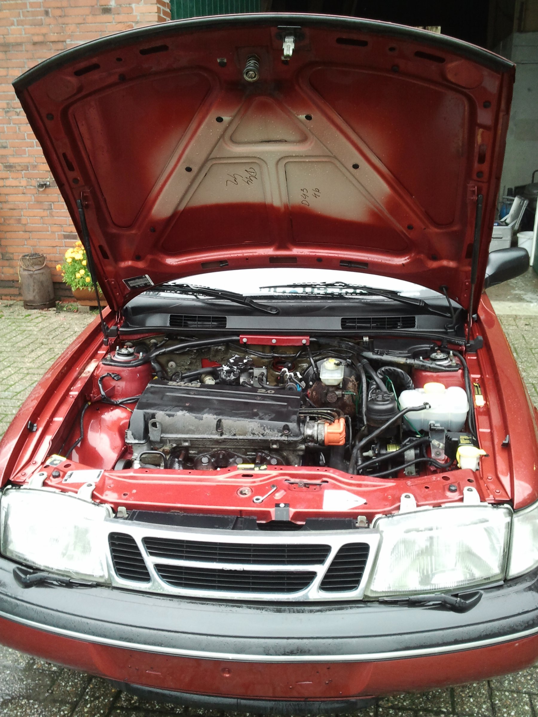

  1. Gibt's das...? ...da mache ich gestern die erst Probefahrt und da rasselt die steuerkette, die vor meinen Eingriffen still war. Bei der sichtkontrolle hab ich nichts gesehen... Hab die Karre "umgeölt" auf 10w40, vorher 5w40... Aber das kanns jawohl nicht sein... Die Woche kommt mal der Spanner raus... Jemand ne Idee?

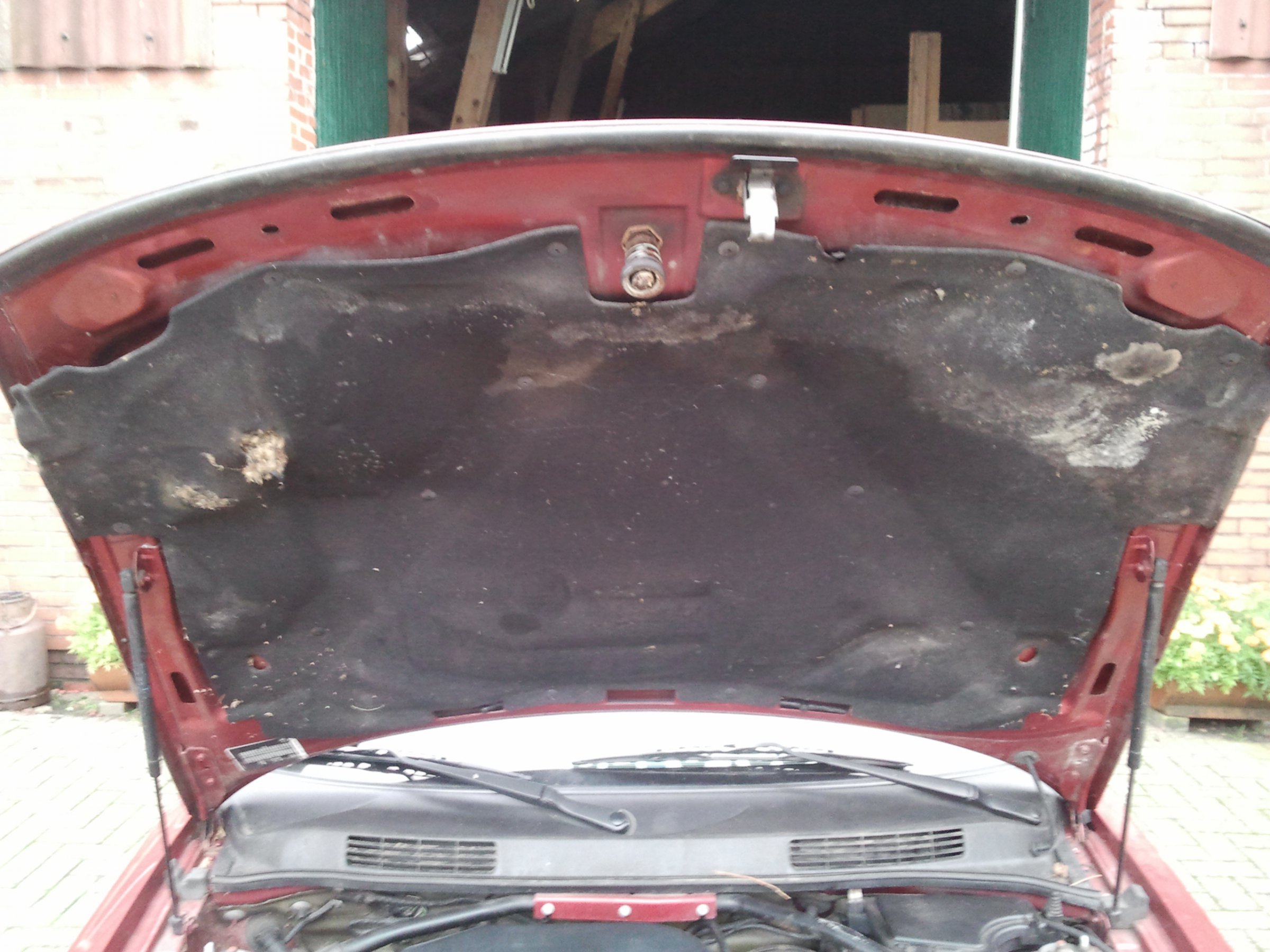

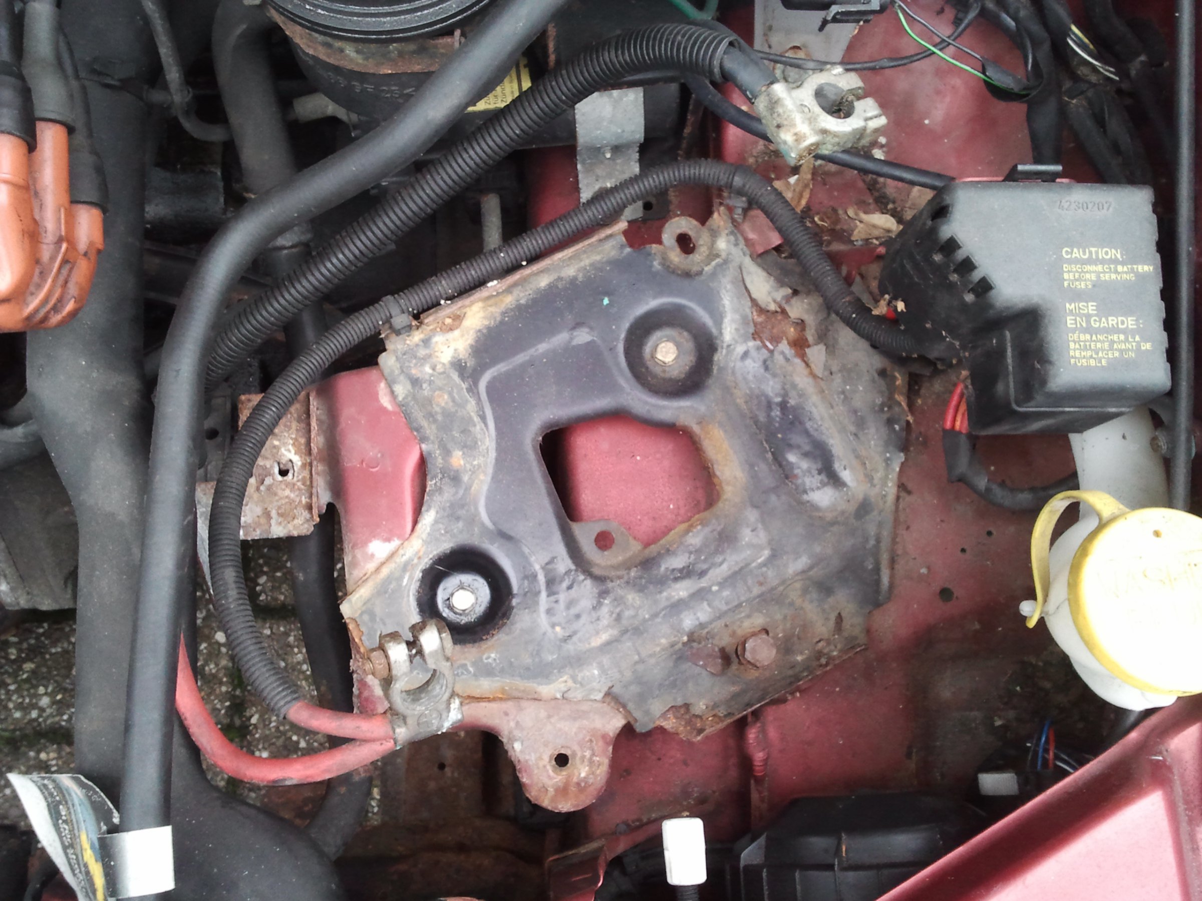

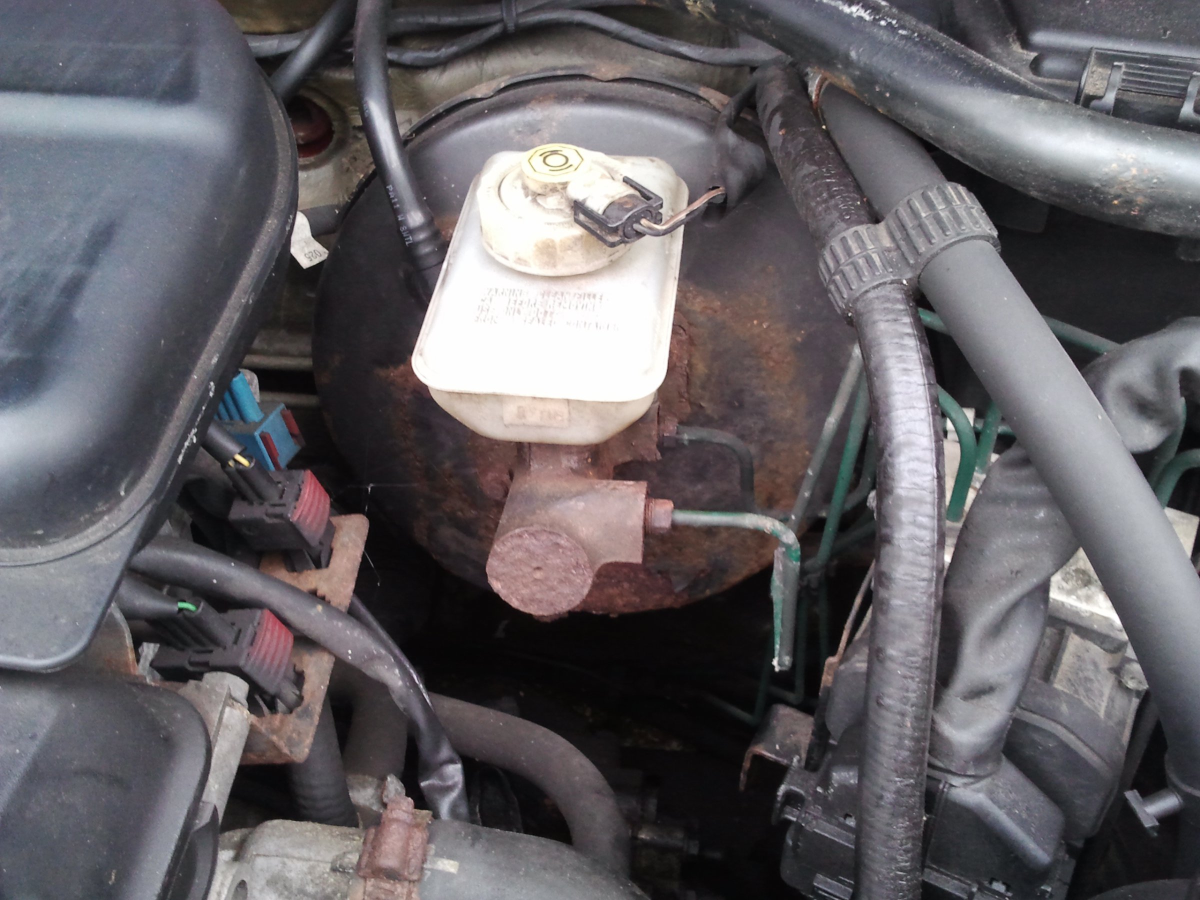

  2. Gestern waren die Bremsen dran. So verschmoddert...aber technich waren Scheiben und Beläge noch Top. Also alles schön sauber gemacht und neue Pasten, etc... Radhäuser alle mit Brantho Korrux behandelt. Der TÜV rückt näher....

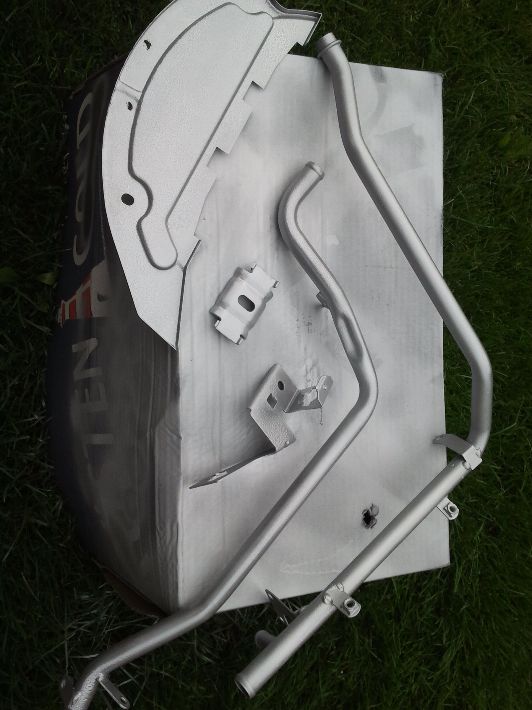

  3. ..ist ein günstiger aus Spanien...Passform so lala...aber ok. Müsste die beiden Halterungen neu schweissen...

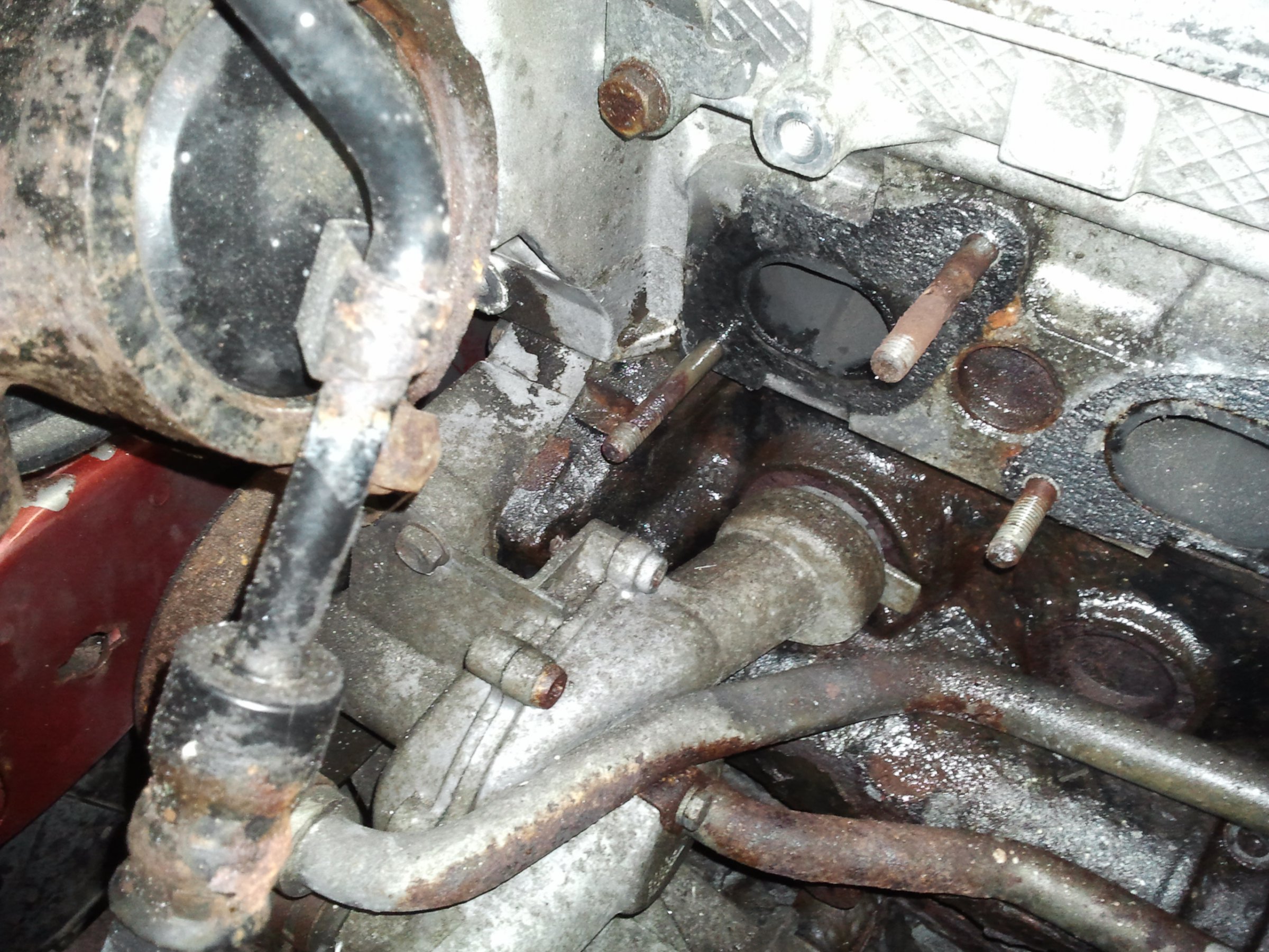

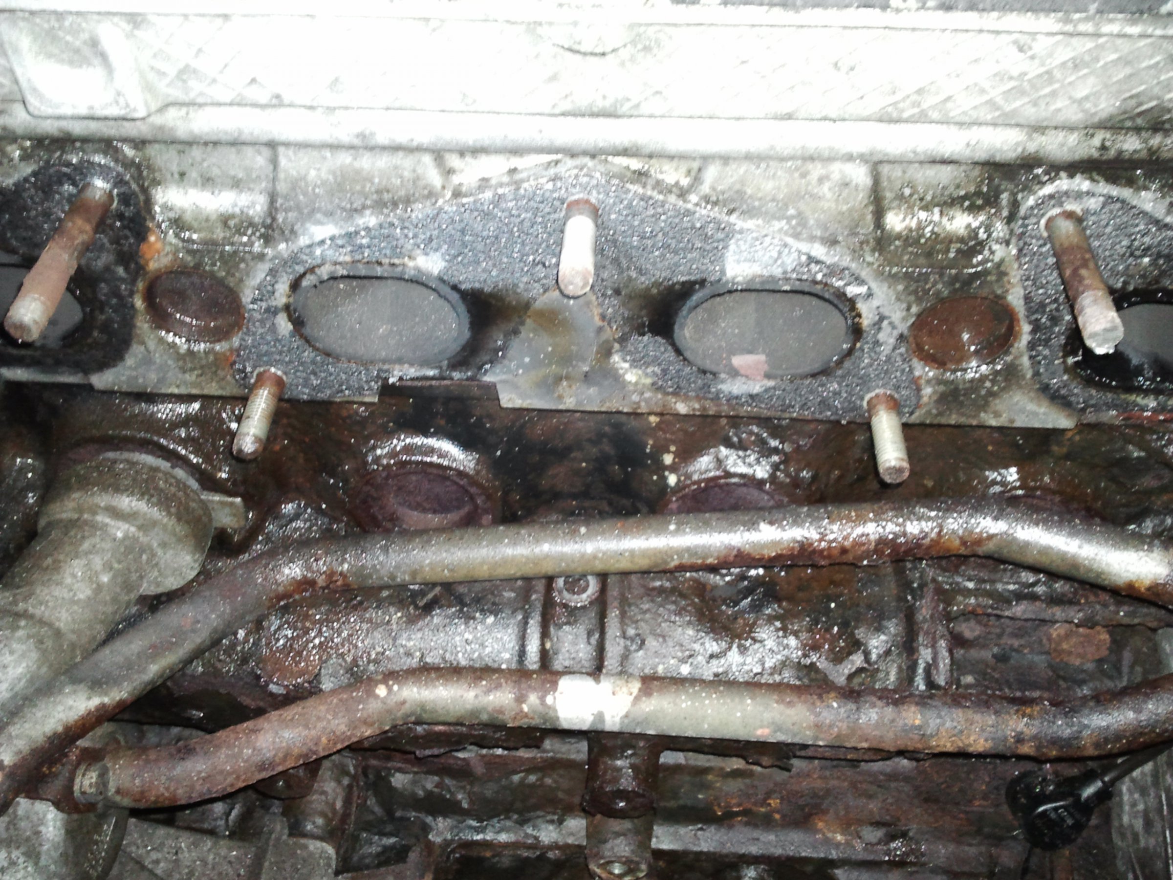

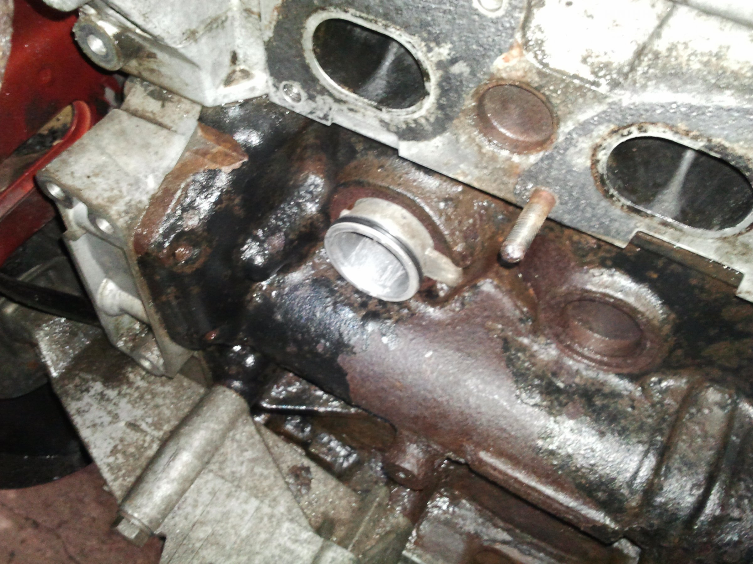

  4. Hifsrahmen nicht behandelt.... Die Anschlussflächen sind das größere Problem. Ich hab echte Schwierigkeiten die zu planen. So...erstmal schrauberpause, nächste Woche geht's Weiter...

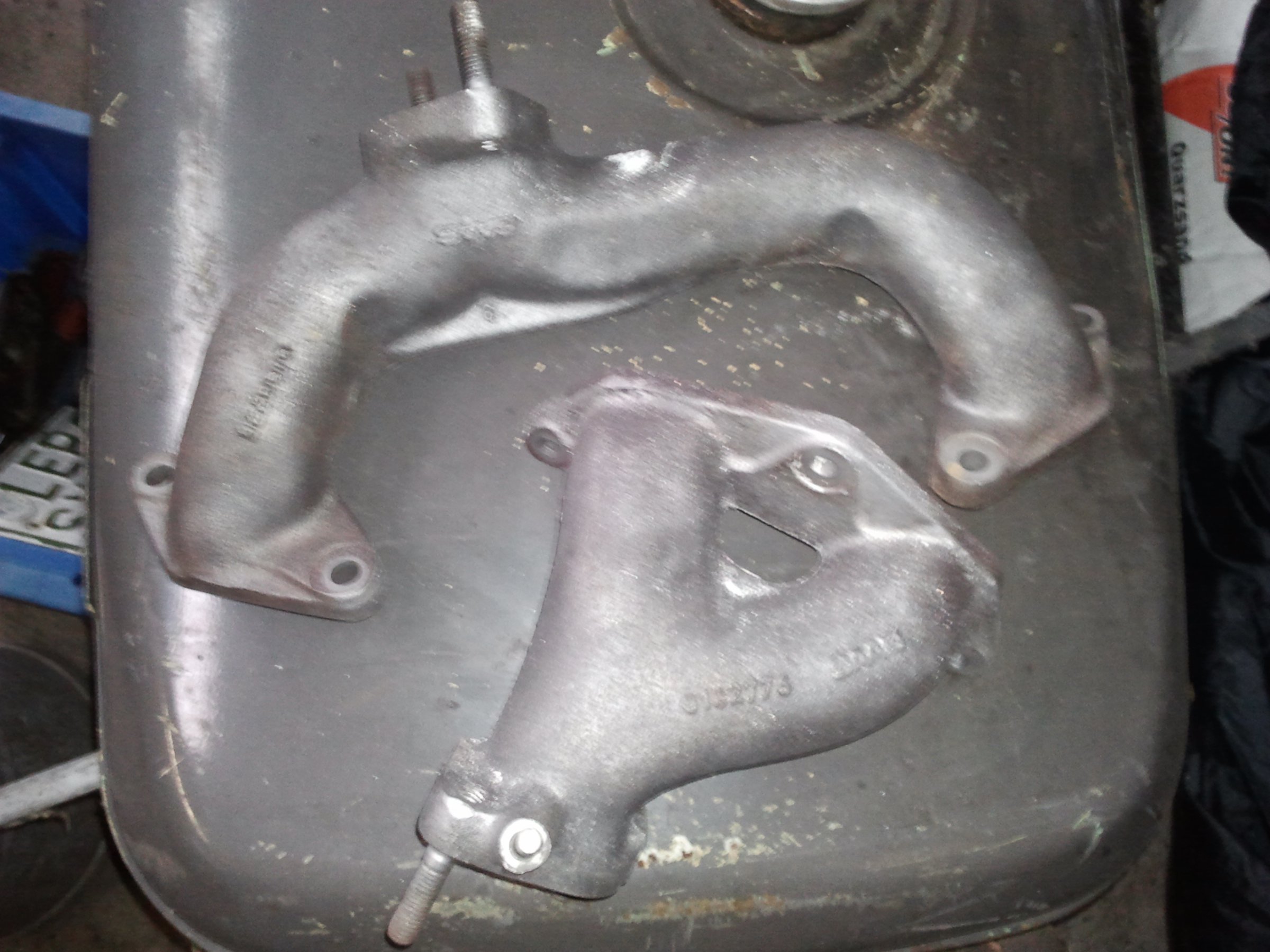

  5. Schickt mir alle eure krümmer:hello:

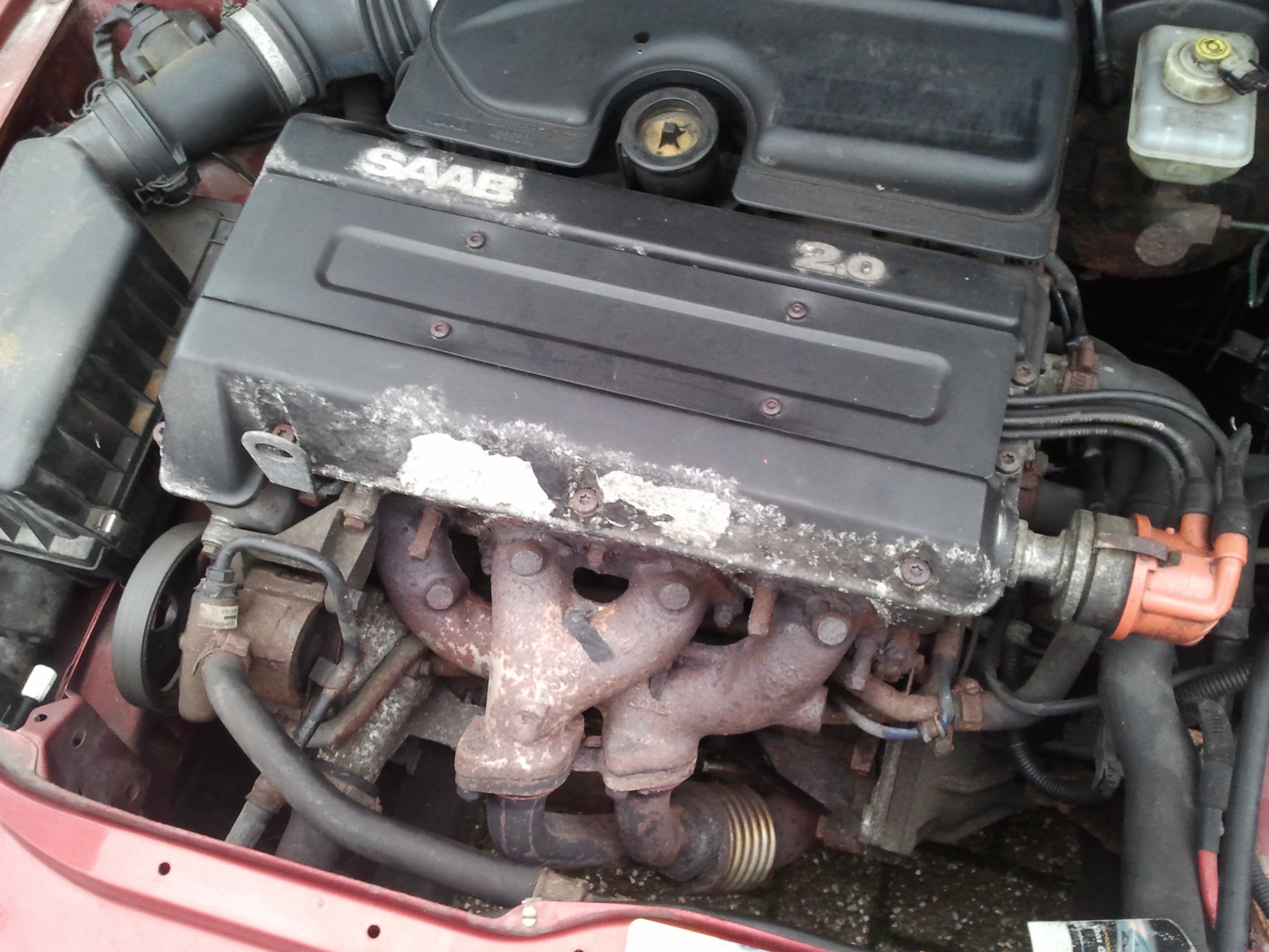

  6. Zuerst mit glasmehl gestrahlt und dann mit keramikfarbe bepinselt. Soll angeblich 1200grad aushalten. Hält ja nicht wirklich was aufm saab krümmer. AluFlammspritzen find ich optisch nicht so dolle...

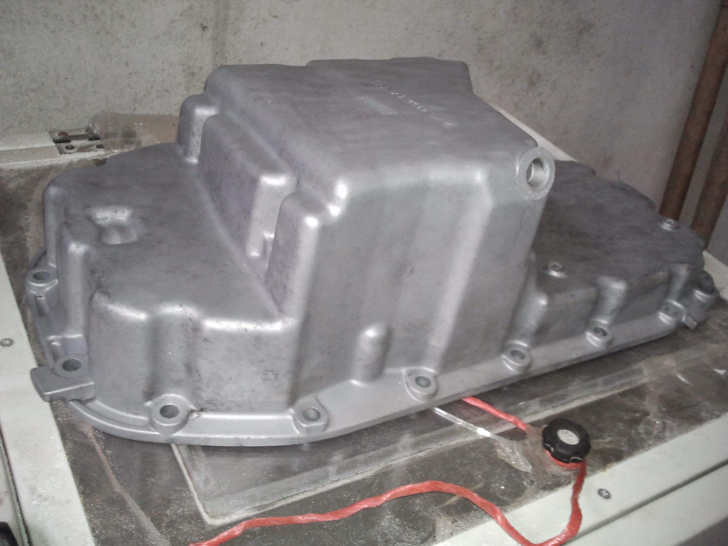

  9. Bei Achims Angebot hängt diese lästige Ölwanne dran...
  10. Hat von euch schon jemand diese genoppten universal Aluminium Matten als Hitzeschutzblech verbaut und angepasst? Ne originale ist so schnell nicht aufzutreiben... (Ölwanne)

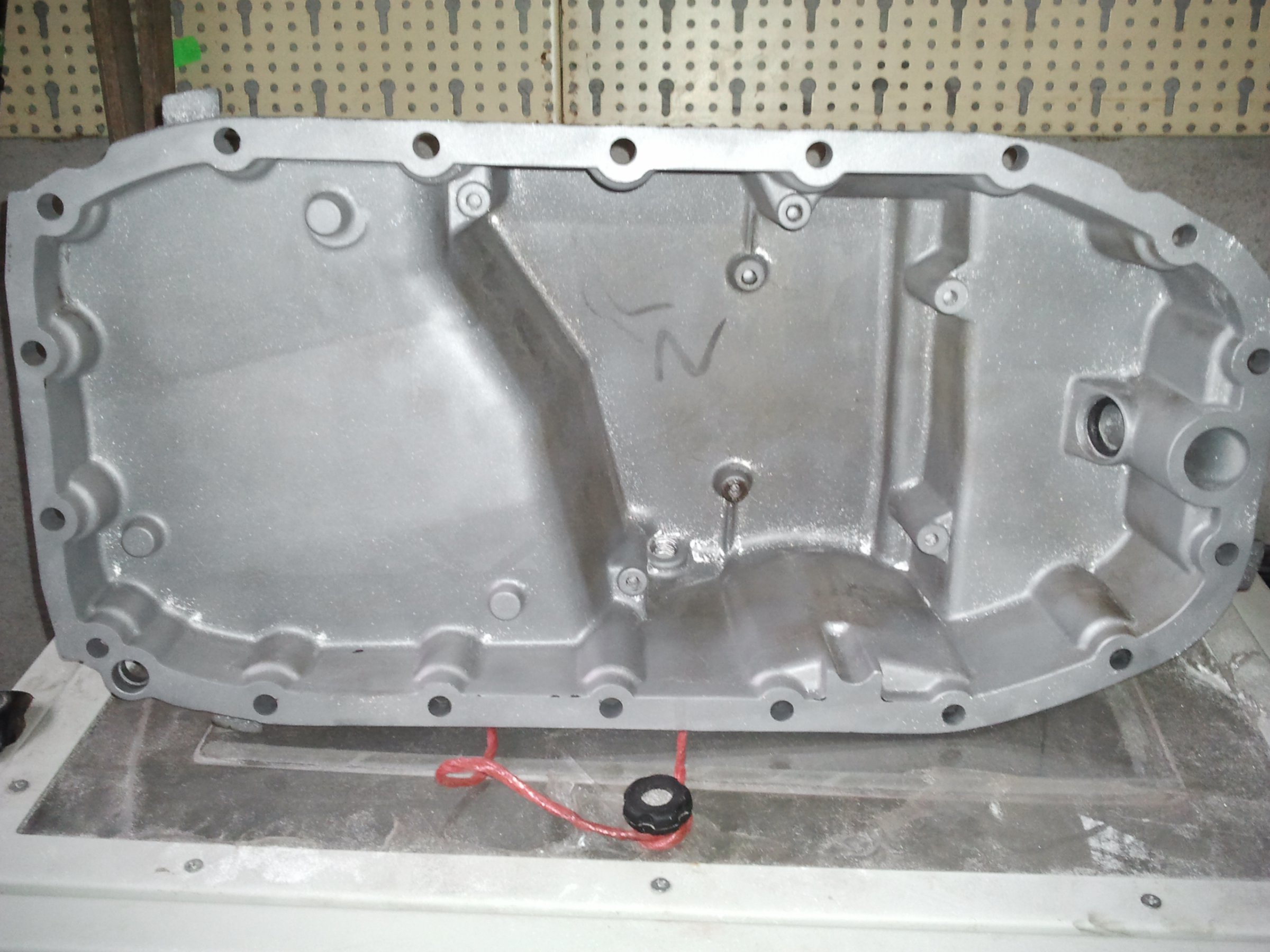

  12. ...ach ja... TIP für des verschmodderten Kühlwasserausgleichsbehälter: Corega Tabs und Angelblei...ordentlich einweichen und schütteln:biggrin:

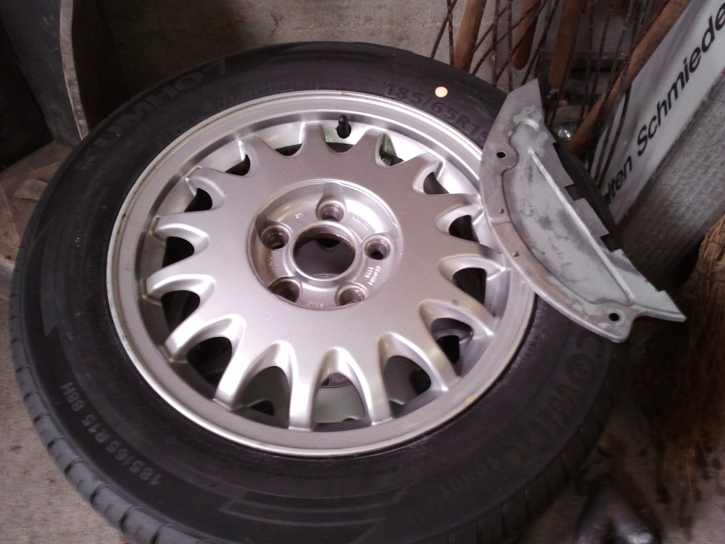

  13. die Alus waren ein echtes Schnäppchen... neue Reifen sind schon drauf. Neue Kappen gabs bei Tim im Angebot:top:

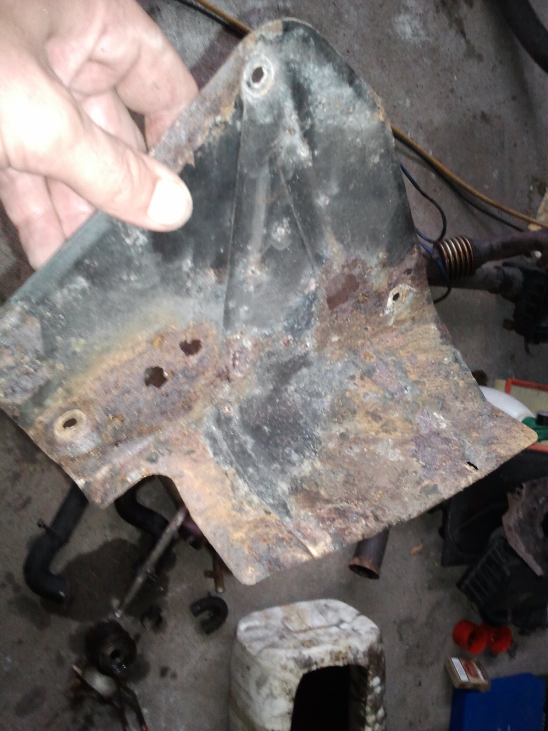

  14. Gubbel Schmodder Rost der Kompressor lief heiß--- ein Hoch auf Glasmehl! Das Hitzeschutzblech hab ich mich nicht getraut zu Strahlen:hmpf: Bei der Ölwanne natürlich alle drei Schrauben des Blechs abgerissen. Hab aber ein M4 Gewinde reingesetzt....

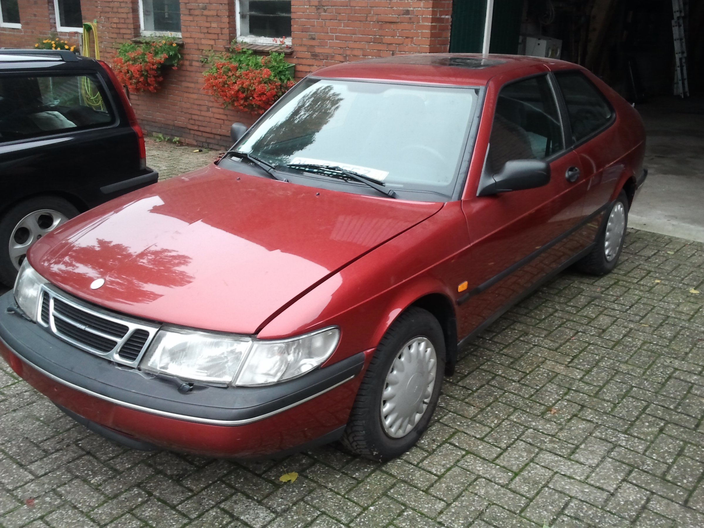

  15. Welchen meinst du denn jetzt?

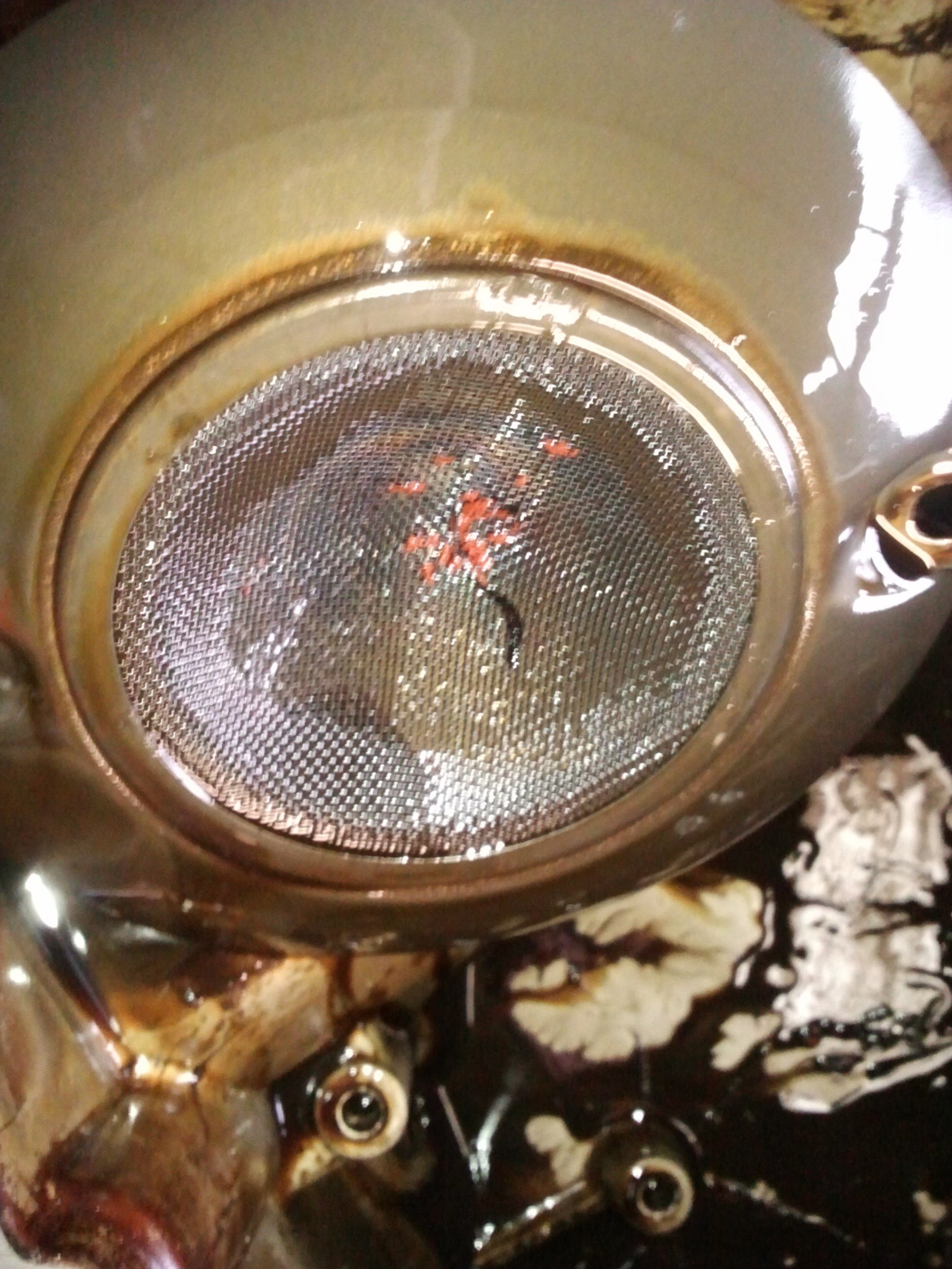

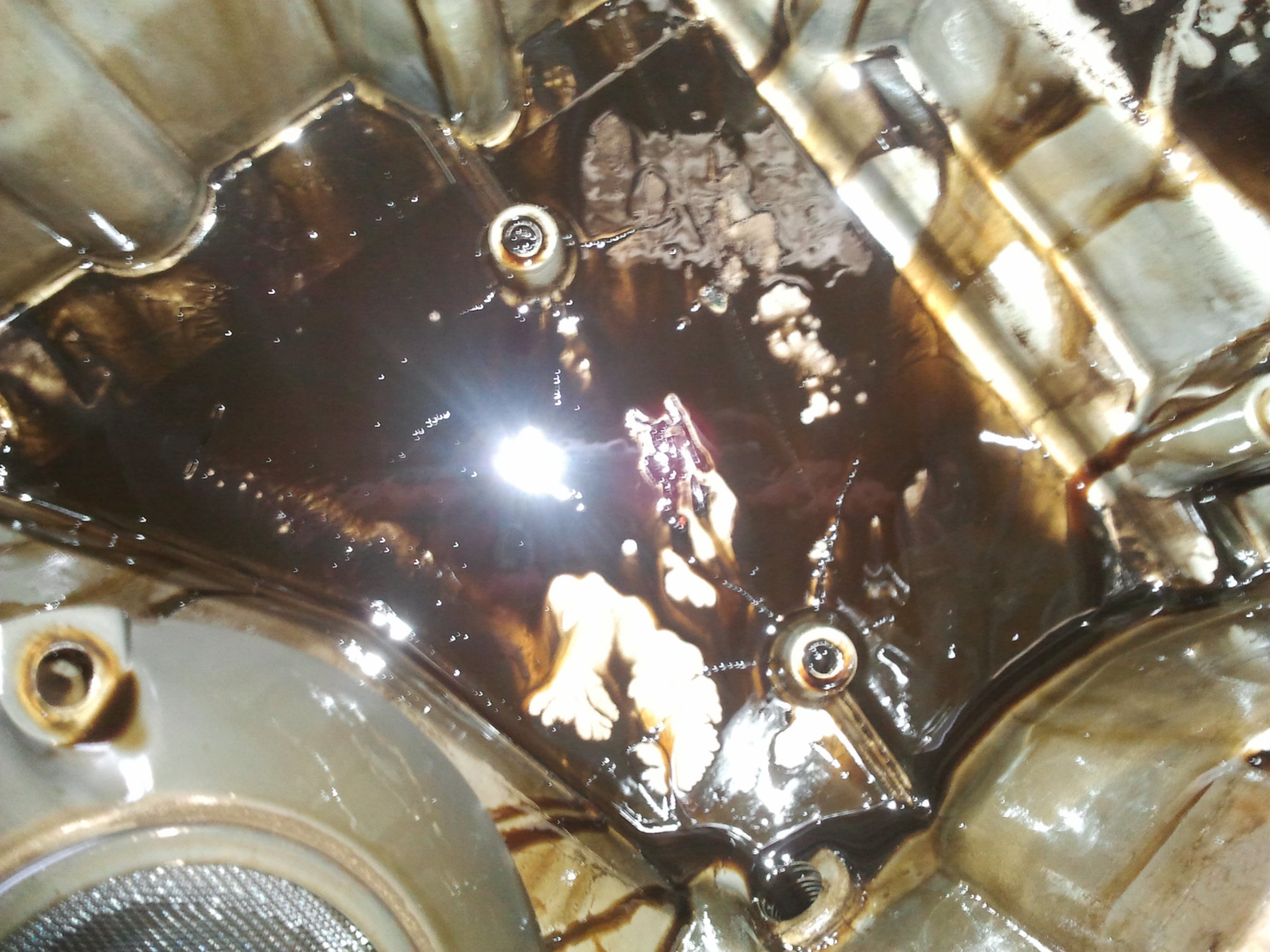

  16. ...hat noch jemand n hitzeschutzblech für die Ölwanne?
