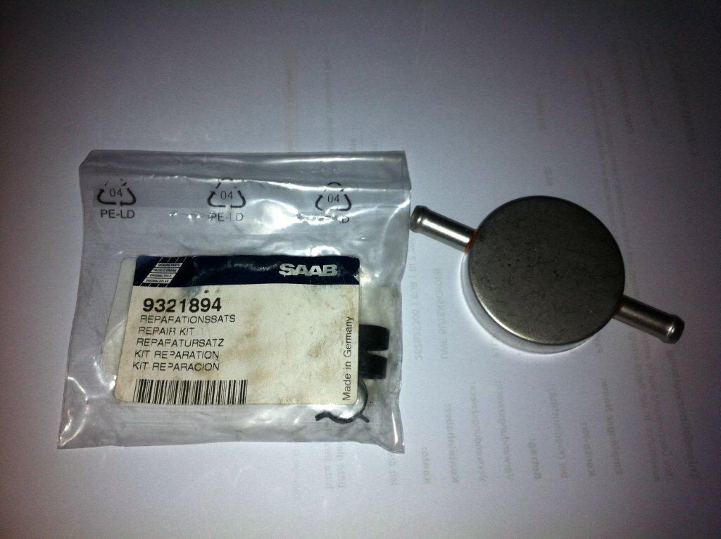

  2. buty hat auf buty's Thema geantwortet in 9000
    Es ist vollbracht. Das Tickern ist weg. Das Ganze für knapp € 30,00
  3. buty hat auf buty's Thema geantwortet in 9000
    Lösung?? hier ist nun die Lösung des Problems, soll jedenfalls so sein. Dies Teil soll in die Rücklaufleitung eingebaut werden. Da waren sie wieder, meine drei Probleme. Welches ist Zulauf und welches Rücklauf? Werde das Teil allerdings erst morgen einbauen und dann mal sehen wohin.

  11. buty hat auf buty's Thema geantwortet in 9000
    Laut Saab soll es zu #2 noch einen extra Pulsator geben. Dieser ist bestellt. Ich hoffe Montag mehr dazu sagen zu können.
  12. buty hat auf buty's Thema geantwortet in 9000
    mal einen kurzen Zwischenbericht: gegen das Geräusch gibt es einen zusätzlichen Pulsator/Dämpfer. Dieser ist bestellt, lässt aber leider auf sich warten. Wenn das Teil verbaut ist, werde ich mal berichten. Bis dann. Uwe

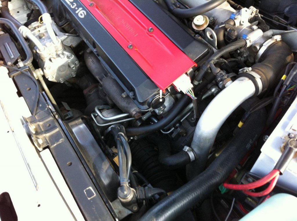

  13. buty hat einem Thema gepostet in 9000
    Hallo, ich mal wieder. Da ich am Zylinderkopf (Ventildeckeldichtung) etwas Öl hatte, habe ich alles gereinigt um der Undichtigkeit auf die Spur zu kommen. Dabei habe ich einen Gummistopfen entdeckt aus dem ein wenig Öl kommt. Der Stopfen lässt sich zwar drehen aber bleibt in seinem Loch. Im EPC sieht es aber ganz anders aus. Daher meine Frage: was ist das? Nach Zeichnung EPC habe ich Nr.41. Diese Nummer wird aber als Teil nicht aufgeführt und was ist Nr. 42 EPC-Teileliste.pdf

  20. buty hat auf buty's Thema geantwortet in 9000
    Pulsator / Druckregler Hallo, leider hatte man das andere Thema geschlossen. http://www.saab-cars.de/9000/48617-das.html Daher hier mein Ergebnis: habe mir mit sehr viel telefonieren einen neuen Pulsator gekauft (€ 185,00), leider ist das Ergebnis gleich Null. Das Geräusch ist immer noch da. Ob die Leitungen irgendwo gegen schlagen habe ich auch schon nachgesehen. Alles ok, nichts zu sehen. Mich nervt dieses Geräusch aber ungemein. Vielleicht einer noch ´ne Idee was das sein könnte. gruss Uwe
