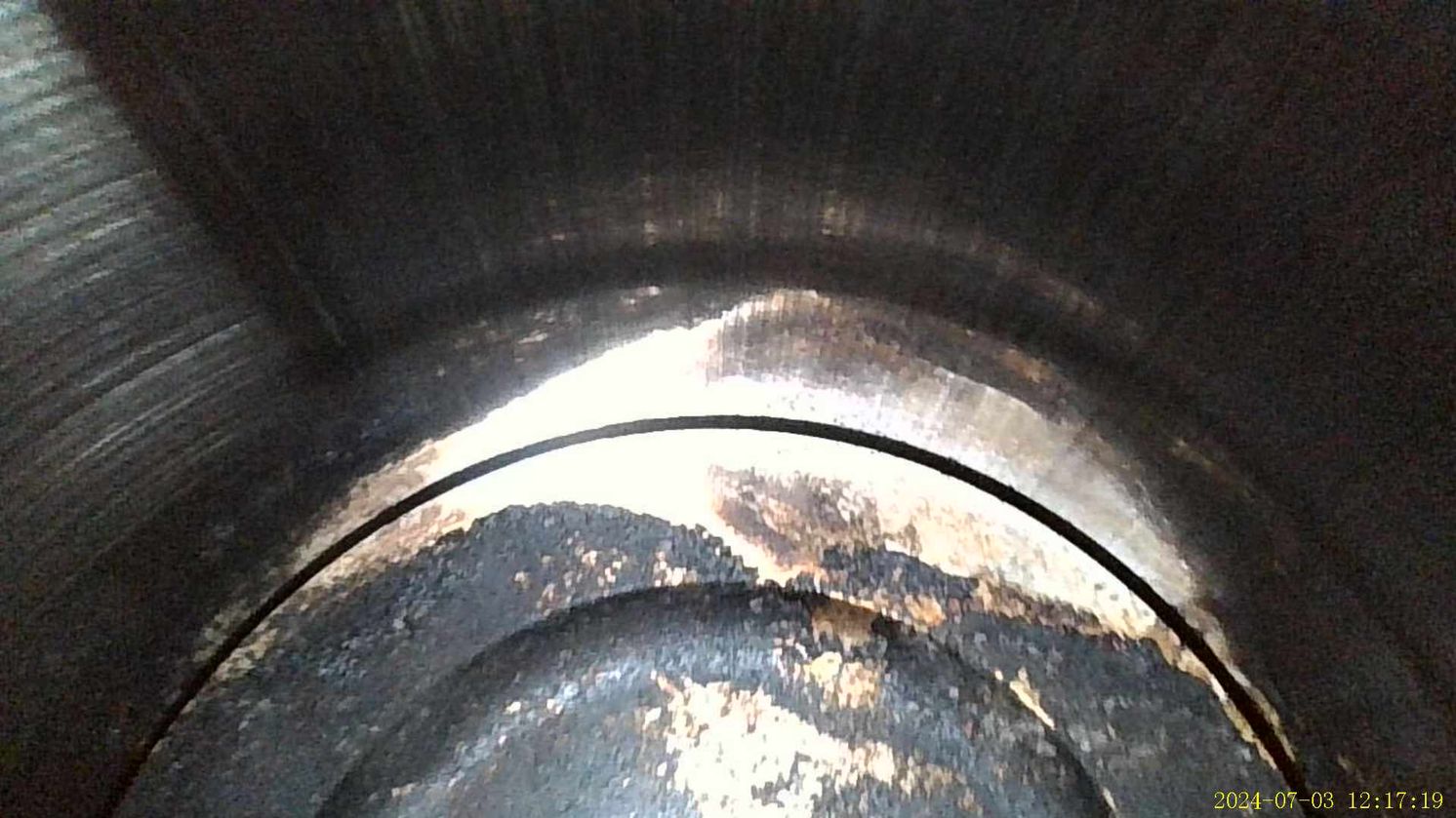

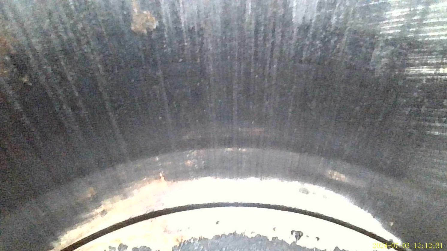

    Ich habe mal mit dem Endoskop reingeschaut, alle Zyl., bis auf den 1. haben Fresserspuren Einlasseitig. Auf den Fotos sieht es weniger schlimm aus als in Natura. Im Randbereich re.u.li. sind deutlich die Hohnspuren zu sehen, läuft wohl auf einen neuen Block hinaus. VG Klaus

    Na ja, vom wegschmeißen war bisher noch keine Rede. Die Indizien, Schmiedekolben,nachlassendes Geräusch bei Betreibstemp,insbes. guter Öldruck, lassen einen Pleullagerschaden tendentiell unwahrscheinlicher erscheinen. Ausschließen lässt sich das natürlich wenn man die Lager in Augenschein nimmt. Die Sachverständigen sind leider rar gesät oder haben einfach keine Lust sich dieser Sache anzunehmen, Versuch wurde schon unternommen. Ich habe den Motor betriebswarm mal mit dem Stetoskop abgehört, Das Klackern ist am deutlichsten 3Zyl. auf etwas über der Höhe des Anschlusses für den Klopfsensor zu hören.

    Nach all den Beiträgen kristallisieren sich wohl die Kolben als Verursacher des Klapperns heraus (Schmiedekolben, großes Kolbenlaufspiel). Ich habe. zeitnah noch die Mgl. die Kolben bzw. Laufbahnen per Endoskop zu inspizieren. Mal angenommen es liegt am Kolben, dann müssten dort auch entsprechende Veränderungen sichtbar sein?
