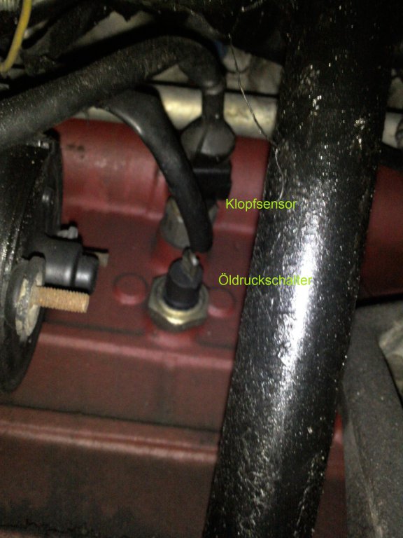

  1. saabca hat auf jensey's Thema geantwortet in 9000
    Wie kommst Du denn auf das dünne Brett? Sorry, das konnte ich mir jetzt nicht verkneifen ;-) Ne Quatsch nur Spaß! So kann hier doch jeder von einem Anderen noch was lernen! Ich finds das echt klasse dieses Saab-Forum Jetzt ist mir schon klar warum ihr beide (turbo9000 und Jensey) den Sensor gestern nicht gefunden habt. Die erste PDF-Datei ist in der Tat etwas irreführend... Auch wenn es jetzt eigentlich schon zu spät ist, poste ich dennoch wie versprochen ein Foto vom Klofpsensor, um alle Unklarheiten zu beseitigen. Gruß
  2. saabca hat auf jensey's Thema geantwortet in 9000
    Wie gerade schon geschrieben, der 9000er mit LH hat keinen Ladedrucksensor. Maßgeblich für den LD sind somit natürlich das DI/APC Steuergerät, der Luftmassenmesser, der Ansauglufttemperaturfühler (der ja nun schon neu ist) und natürlich der Klopfsensor! Den würde ich unbedingt auch mal tauschen! Ich glaube das hatte ich in einer Email an Dich Jensey schonmal erwähnt, oder? @Turbo 9000: Bist Du Dir sicher, dass es bei den 9000ern mit LH auch an der Zünkassette liegen kann? Ich dachte immer die Ionenstrommessung wurde erst mit der Trionic eingeführt. Täusche ich mich da? Im Gegenzug müsste das aber dann bedeuten, dass der 9000er mit LH einen Klopfsensor und die Ionenstrommessnung hat, was dann ja "doppelt gemoppelt" wäre? Gruß Edit: Habe mich auf die Schnelle verlesen, Du hast ja DI/APC Box geschrieben und nicht Zündkassette... lag wohl daran, dass mir die Zündkassette auch unter dem Begriff DI-Box geläufig ist.
  3. saabca hat auf jensey's Thema geantwortet in 9000
    Als Dauerzustand ist das natürlich nicht i.O. das ist klar. Meinst Du mit "das aller erste Mal" das ertse Mal nach dem Starten, oder jedes Mal beim Volllaststoß? So wie ich es verstanden habe, geht der LD bei 20% der Fälle kurz bis Mitte rot und dann zurück auf die Grenze gelb/rot. Also ich kenne es so, dass das bei jedem Volllaststoß bei höherer Drehzahl passiert, zumindest wenn das Wetter schön kalt ist, die Temperatur der Ladeluft niedrig ist und 98 Oktan im Tank sind. Das würde ich als i.O. betrachten, da man ja bedenken muss, dass der 9000er mit LH keinen Ladedruckfühler hat, sondern die Klopfgrenze maßgeblich ist. Ein 9000er mit Trionic verhält sich da natürlich anders. Wäre "nur noch" zu klären was bei den restlichen 80% der Fälle passiert... Gruß
  4. saabca hat auf jensey's Thema geantwortet in 9000
    Das sollte so i.O. sein. Zumindest kenne ich es auch so, dass die Nadel auch mit der schwarzen APC Box mal kurz bis Mitte rot hoch geht, zumindest wenn man erst so richtig Gas gibt, wenn schon etwas höhere Drehzahl (>3000 1/min) anlieget. Wenn man den Motor aus dem Drehzahlkeller mit VL hochzieht, dann sollte allerdings gleich bei Anfang rot, bzw. Ende gelb Schluss sein. Dass der Ladedruck sonst bis über den roten Bereich hinaus geht, das sollte natürlich nicht sein. Mir fällt dazu auch nur eine Beschädigung der Schläuche zum APC Ventil, oder ein stark verstellter GLD ein. Falls es mit dem Wategate zusammenhängen sollte, einen guten Turbolader habe ich auch noch bei mir liegen, falls Du Dir einen Laderwechsel auf Verdacht antun willst... Na ja, so viel Arbeit ist das ja auch nicht, aber es ist eben keine schöne Arbeit... Jensey hat mittlerweile 2 APC Ventile von mir bekommen, ich lege meine Hand dafür ins Feuer, dass die beide i.O. sind, bzw. waren als ich Sie vershickt habe. Das ertse Ventil habe ich in meinem 9000er vor dem Versand getestet und das zweite Ventil war aus einem Schlachter und es war in diesem 100% funktionstüchtig. Als ich es verschickt habe lag es gerade mal ca. 6 Wochen. Viele Grüße
