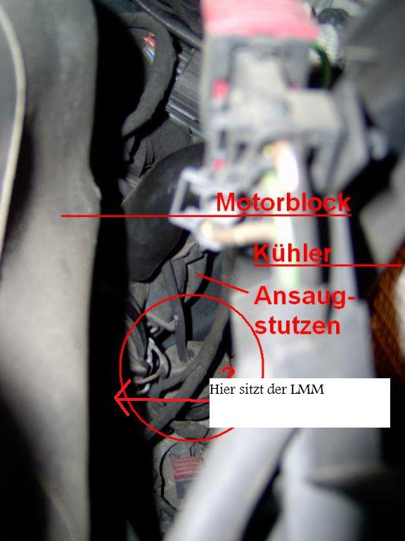

  13. Nein, der Rote Pfeil zeigt in der Tat auf eine Druckdose (siehe Bild 1). Aber was für einen Sinn die hat, kann man nicht sagen, wenn man nicht weiß von wo der Unterdruckschlauch kommt, bzw. was über die Unterdruckdose betätigt wird. Der Luftmassenmesser sollte im Ansaugrohr kurz nach dem Luftfilter sitzen. Der Luftmassenmesser ist aber auf keinem der beiden Bilder sichtbar... Was auf dem ertsen Bild von Klaus als Ansaugstutzen bezeichnet wird, ist das Luftfiltergehäuse. Wenn man hier die Luftführung in Richtung Motorblock weiter verfolgt, dann sollte man unmittelbar auf den LMM treffen. Der erste sinnvolle Schritt wäre wohl wirklich das Auslesen des Steuergeräts um zu sehen ob ein Fehlercode hinterlegt ist. Gruß

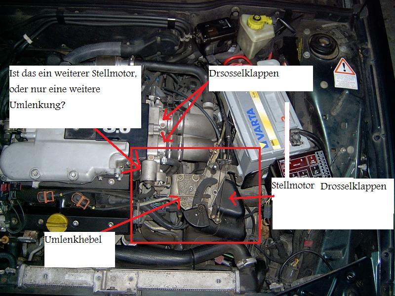

  14. Hi Klaus, das was ich auf Deinem Bild eingekreist habe ist ganz offensichtlich der Motor der die Drosselklappen stellt! Dort solltest Du nach dem Fehler suchen! Offensichtlich gehen zu dem Stellmotor 2 verschiedene Züge. Evtl. ist einer die Notverbindung vom Gaspadel und einer die Servoverbindung für die elektronische Betätigung, wenn du den verfolgst, dann solltest du einen E-Motor o.ä. finden. Viellecht ist der zweite aber auch für den Tempomat, der dann mit einem E-Motor die Drosselklappe stellt. (Zumindest funktioniert der Tempomar beim 900II so.) Such den Stellmotor für die Drosselklappen ab, ob dort irgendwo ein Anschluss für einen Schlauch ist, auf dem nichts drauf ist. Bzw. wenn irdendwo ein Schlauch drauf ist, dann stell sicher, dass er intakt ist. Prüfe alle Steckanschlüsse der Kabel die dort hingehen etc... Weiter kann ich Dir leider auch nicht mehr helfen... Wie gesagt, ich habe NULL Erfahrung am V6... Vielleicht solltest Du echt mal in einem Opel Froum fragen, da das TCS beim Omega ja nach Aussage anderer Forumsmitgleider gleich ist... Gruß
  15. Hi Klaus, ich weiß nicht genau wie das TCS beim V6 aufgebaut ist. Gab es den V6 überhaupt mit TCS? Aber wahrscheinlich wirst Du dort kein ein rot weißes Rückschlagventil finden, denn das braucht nur ein 9000 Turbo mit TCS, denn dass ist dafür da, dass der Unterdruck im Drosselklappensystem bleibt wenn der Turbo Ladedruck aufbaut. Das Rückschlagventil lässt in einer Richtung Volumenstrom durch, so dass sich das System mit dem nötigen Unterdruck laden kann, wenn der Motor im Saugbetrieb läuft. Wenn der Motor dann auf Ladedruck gebracht wird, würde sich die Richtung des Volumenstroms umkehren, so dass der Unterdruckbalg in der Drosselklappe aufgeblasen würde, was zu einem Totalausfall führen würde. Das TCS System hat nicht eine so große Bedeutung, sondern vielmehr die elektronische Drosselklappe die mit Unterdruck funktioniert. 9000er ohne TCS haben eine mechanische Lastregelung (herkömmlicher Gaszug), 9000er mit TCS haben eine elektronische Lastregelung, da liegt der Hund begraben. Zur Realisierung des TCS Systems hat Saab eben eine elektronische Drosselklappe für nötig gehalten. Räder drehen durch => Steuergerät nimmt Gas weg. Und wenn hier was nicht klappt, dann schaltet das Steuergerät in ein Notlaufprogramm und die Drosselklappe wird mechanisch über einen Notgaszug mit dem Gaspedal betätigt (Gaspedal fühlt sich hart an). Hier ist der Notlauf auch noch wirklich als solcher zu verstehen... unfahrbar... Gruß Edit: Habe gerade Deinen neuen Thread gelesen. Scheinbar gab es den V6 wohl wirklich mit TCS. Ich wünsche Dir viel Erfolg bei der Fehlersuche! Leider kann ich Dir über die Positon der Bauteile nichts sagen. Bzw. weiß ich nicht mal ob die die gleiche DK verbaut haben.
