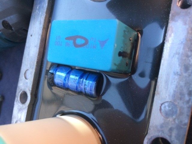

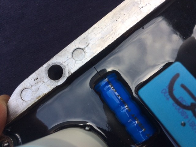

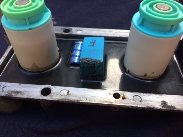

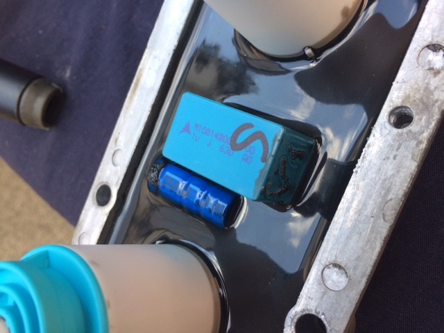

hi flemming, danke für die Infos..ja das Gekrissel sieht aber irgendwie merkwürdig aus, als wenn die Kondensatoren "ausgelaufen" sind---die restlichen Komponenten waren nicht gerissen nur halt die Kondensatoren sehen nicht ok aus-- kann ich dier runden Teile auch auseinander bauen ?? ..die Kerzen waren am Gewinde nass, die Elektroden feucht...

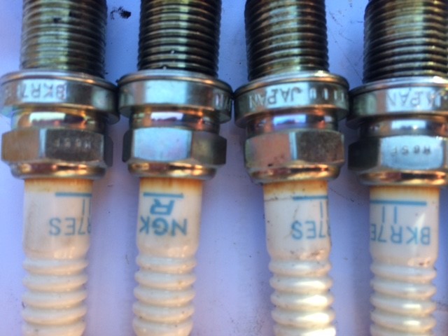

Hallo, ich habe gestern alle 4 DI´s auseinander geschraubt. Bei allen sind die Kondensatoren angeschmorrt und bei einer Di aus 2012 ist ein richtiger Riss unglaublich.. An dieser Stelle nochmal danke an Benway. Und auch die Zündkerzen sind alle schon am Keramikkörper braun und alle waren nass und schwarz , die sind erst 8 Monate alt --- Aber sind die anderen DI´s auch alle kaputt? was meint ihr dazu ? schaut euch bitte einmal die Bilder an ..danke
