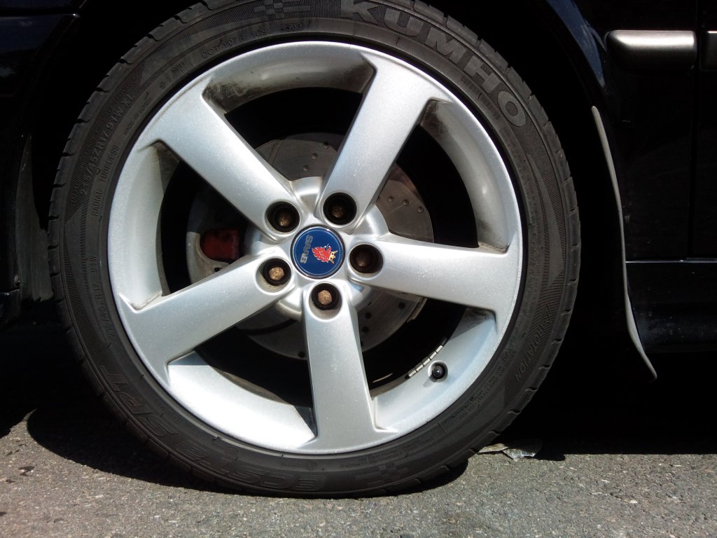

  3. Hi Forum, kennt ihr die EBC Turbo Groove Scheiben? Die sind gelocht, geschlitzt. Siehe Fotos Die Bremswirkung hat sich seitdem enorm verbessert. Ich nutze sie auf die roten RedStuff Bremsbelägen. Sind jedoch laut wie Sau beim stärker bremsen. Dafür gibt es keine versaute Felgen wg. Bremsstaub :-) (Auf dem Foto sind die Felgen noch dreckig wg. der Wintereinlagerung) Die habe ich im Komplettset unter 400 EUR in der großbritanischen Bucht geschossen :D In D wäre das doppelt so teuer gewesen.. Jetzt sollte ich nur noch die Bremssättel rot lackieren *g*

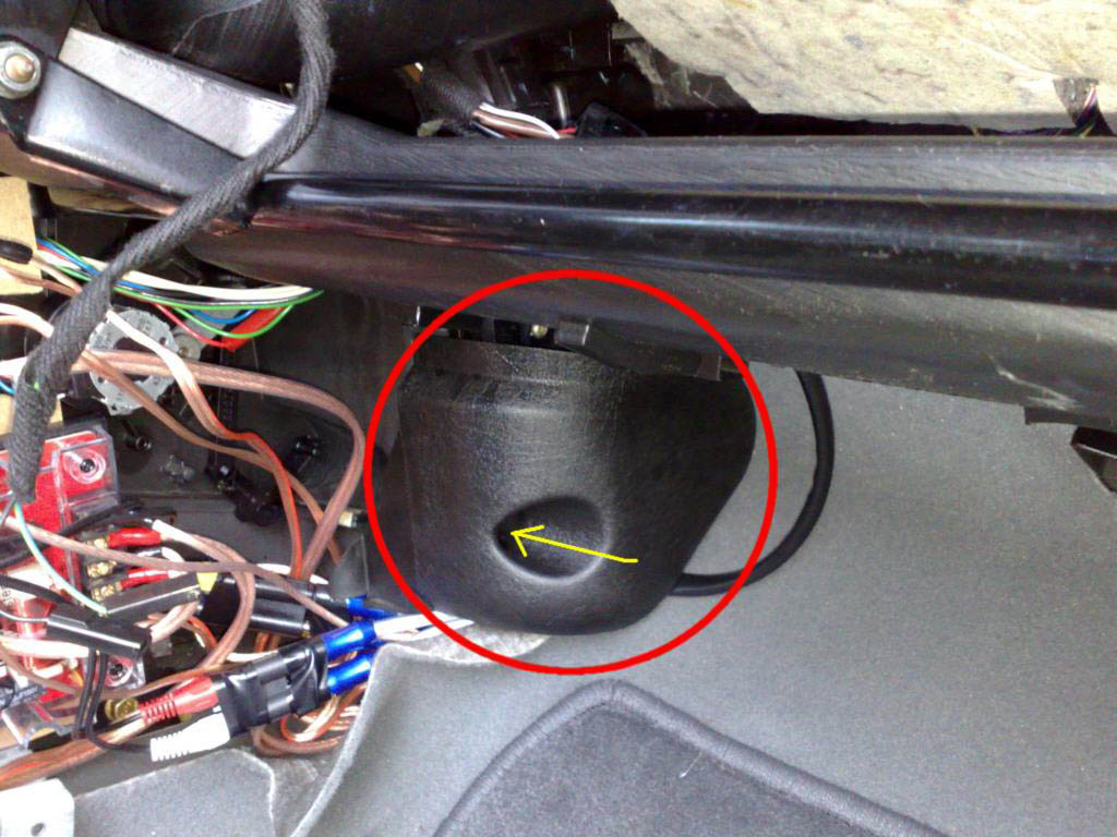

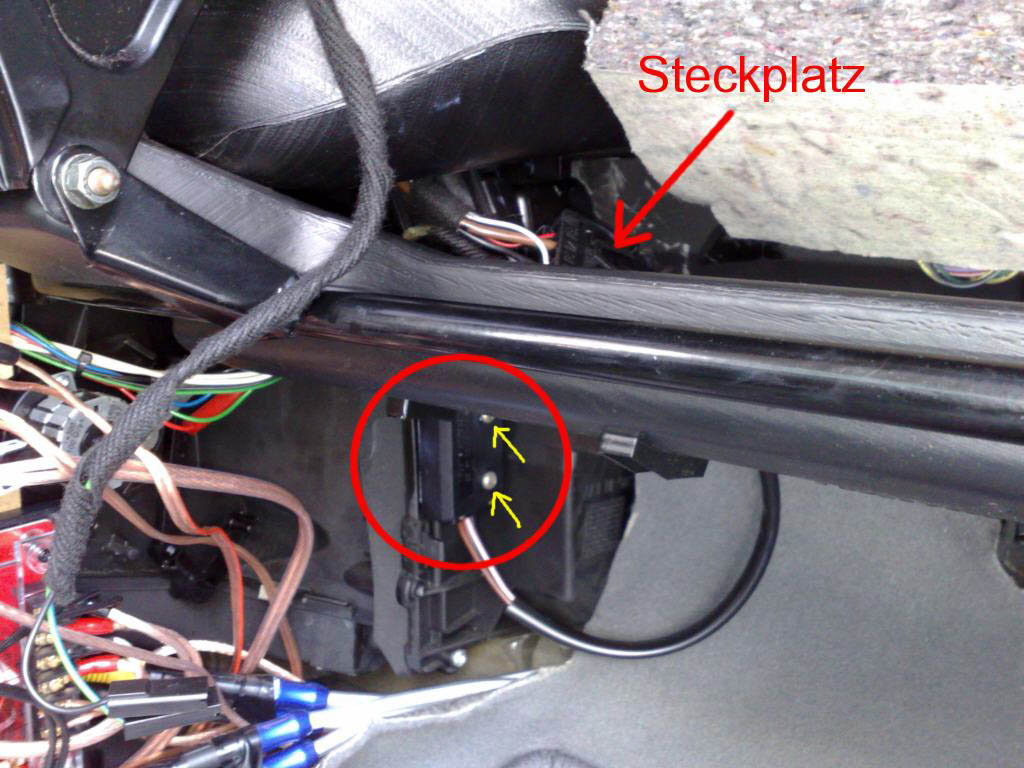

  19. Seit ihr da sicher? Ich habe die komplette Alarmanlage nachgerüstet: Glasbruchsensor, Motorhaubenschalter, Winkelsensor, Kofferraumschalter, LED-Blinker und Sirene. Alles war bereits vorverkabelt und musste nur noch aktiviert bzw. programmiert werden. Bei der Demontage der Mittelkonsole habe ich ja auch den Empfänger für die Funkfernbedienung gesehen.. Der müsste doch auch schon vorverkabelt sein oder etwa nicht? Dann müsste doch nur der Empfänger eingebaut und die Schlüssel programmiert werden.

  21. Anbei ein paar weitere Fotos der Felgen

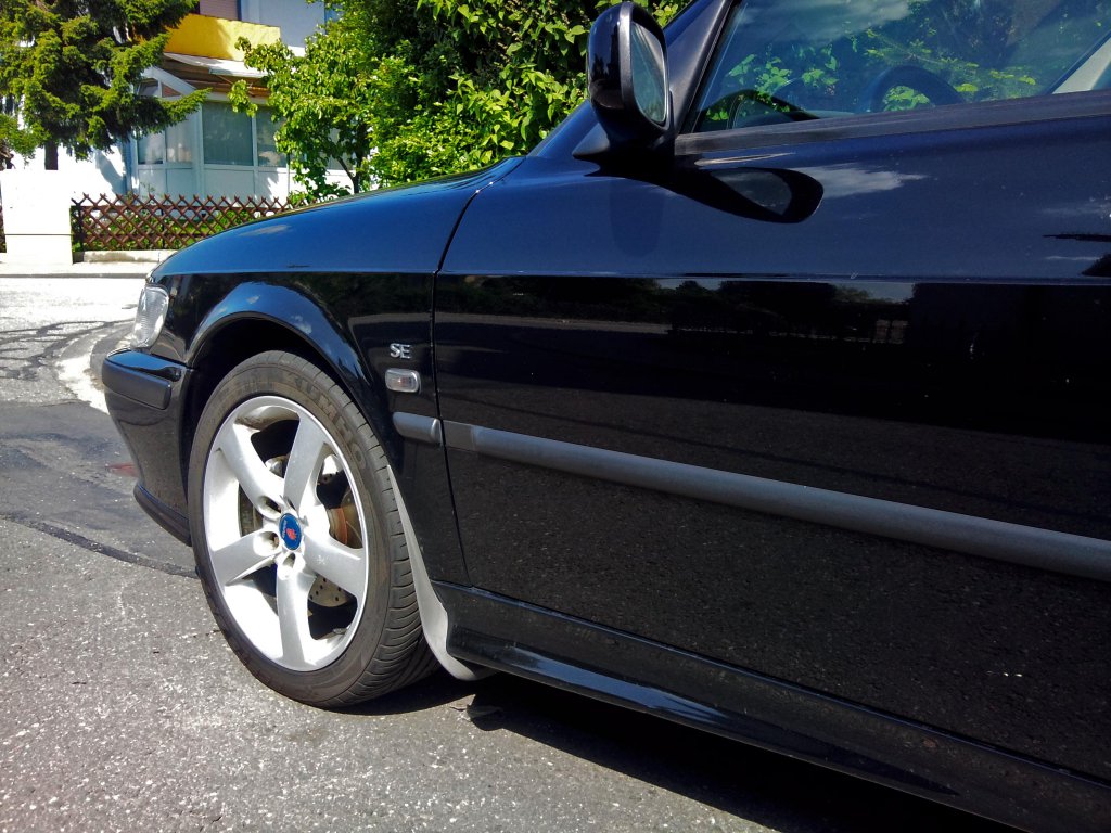

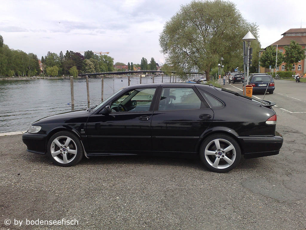

  22. Alu45 vom 9-3 II auf 9-3 I Tach allerseits Wollte mal das Thema nochmals aufgreifen. Ich habe die Alu45 heute an mein Schätzchen eingetragen bekommen Reifen: 215/45 R17, so wie es die EWG-Bescheinigung bereits vorschreibt (bis auf die ET41)... die Alu45 haben ja ET42, aber der eine Milimeter war auch nicht mehr das Problem für den TÜV. Natürlich habe ich vorher von Saab die Traglastfähigkeitsbescheinigung angefordert, die sie mir unverzüglich zugeschickt und bestätigt haben! Die Felgen sehen auch am 9-3 I einfach klasse aus! Zum Feier des Tages bin ich dann mal auf die Fähre rüber nach Meersburg. Schön wie er da steht - ebenbürtig neben einem Audi *g*
