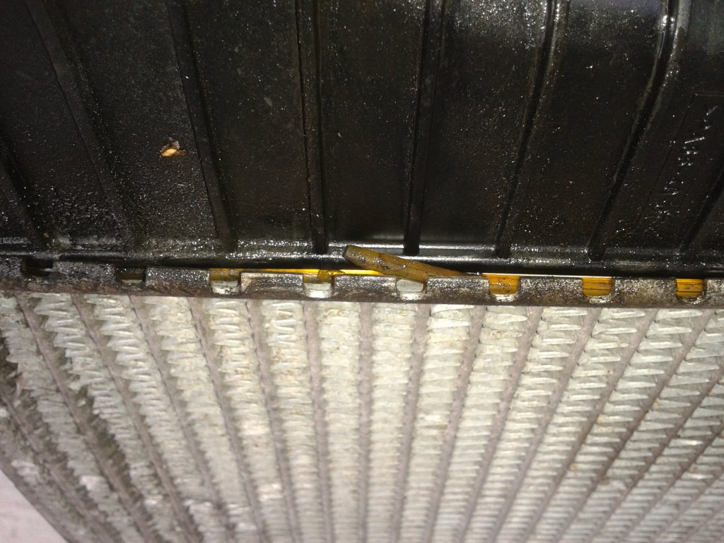

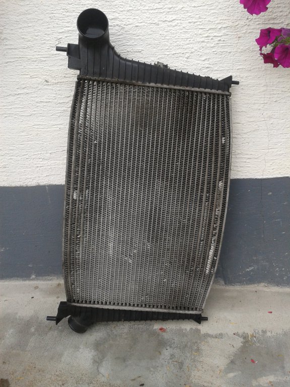

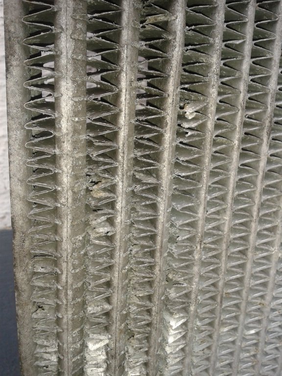

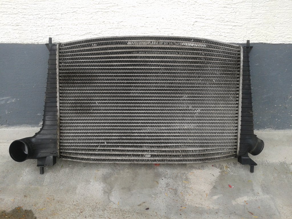

    lustig zum anschauen ja sonst nicht wenn man nicht weiß woher es kommt. mein mechaniker hat nur gemeint das er auch schon bis zu 4 bar am llk gemessen hat wo das bypassventil nicht funktioniert hat. hat er auch gemeint das es am bypass ventil liegen kann das,das zu wenig schnell öffnet oder garnicht, und es dann jedesmal dem llk einen schlag gegeben hat und er darum aufgeblasen ist,aber so einen hat er auch noch nie gesehen

    Eben mein mechaniker auch nicht.das das palstik lose war hat er auch schon öfters gehabt aber das es ihn so aufgebläht hat auch noch nie.da sind sogar die lammelen auseinander gegangen. Möchte aber nur wissen warum es ihn so aufgebläht hat.ladedruck liegt bei 1,1 bar, und das kann er wegstecken ohne das er so aussieht.

    Hey Leute, Habe wieder mal das Problem gehabt das der LLK leckt,beim ersten hat es mir "nur" das Plastikteil gelöst so das es abgefallen ist. Danach einen gebrauchten rein mit 30000km,und nie Salz gesehen kam von Afrika . Gestern ausgebaut und hab ihn dann meinem Mechaniker gezeigt der hat nur gelacht und gesagt sowas hat er noch nie gesehen. Habt ihr vll eine Idee wie es zu dem gekommen ist? Vom orginal weit entfernt:eek: Vielen dank [ATTACH]65590.vB[/ATTACH][ATTACH]65591.vB[/ATTACH][ATTACH]65592.vB[/ATTACH][ATTACH]65593.vB[/ATTACH]

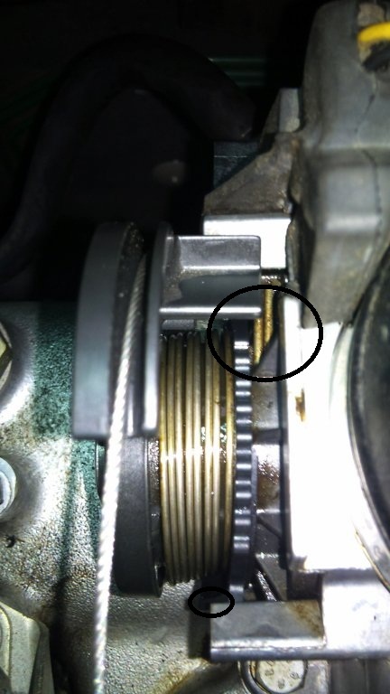

  10. Hallo Coce. wenn der fehler wieder kommen sollte liegt es daran das die feder falsch eingehängt ist. Wenn ich es richtig sehe hast du beide enden zusammen im großen kreis beim bild oder? das eine ende sollte aber im kleinen kreis sein! Schönen Sonntag noch.gruß [ATTACH]63357.vB[/ATTACH]

    Danke dir vielmals für die genaue schilderung. damit kann ich was anfangen :) da werd ich mich gleich mal an die arbeit machen. Danke nochmals gruß Patrick
