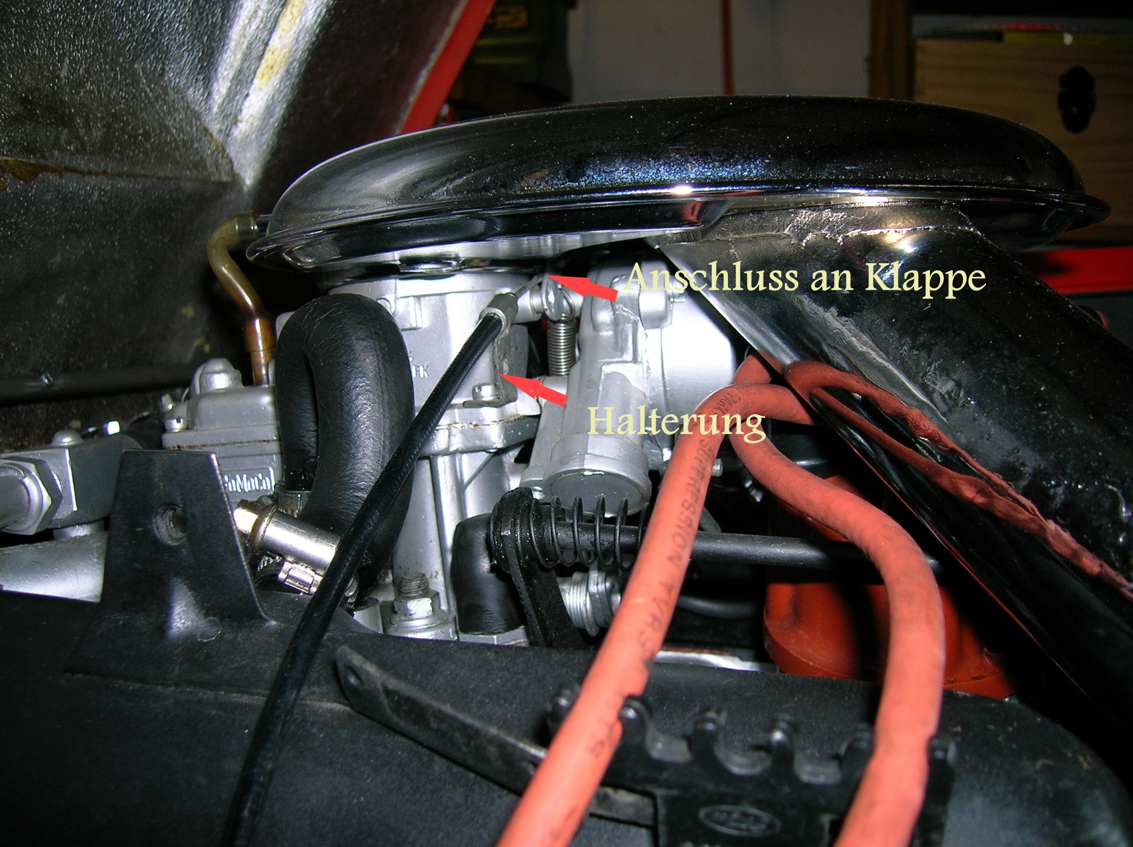

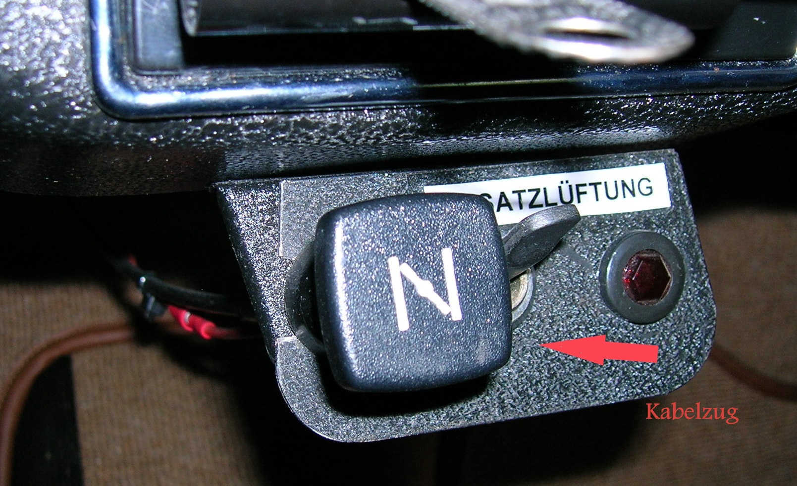

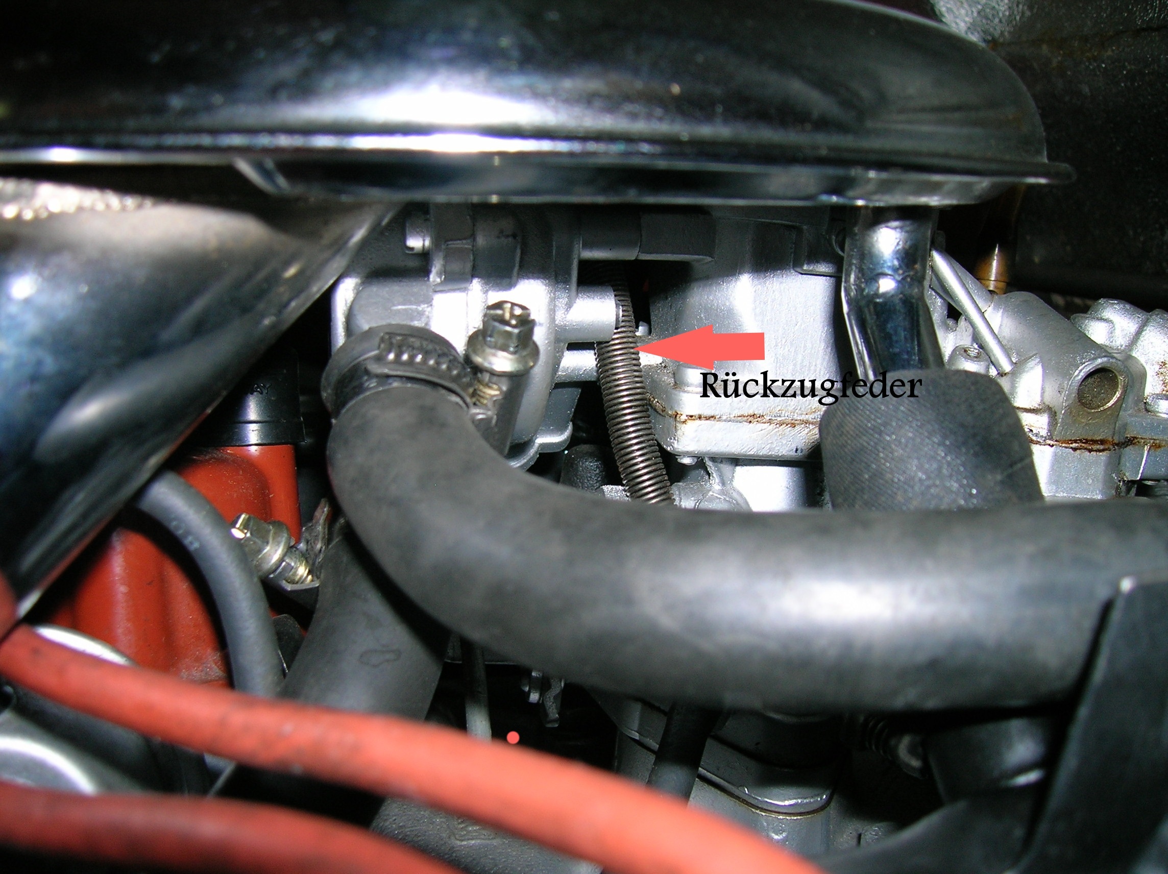

1,5 V4 95 welcher Vergaser? jetzt FoMoCo
Ist mir nicht bekannt. Kabelzug stammt von der Landmaschinentechnik. Den Rest habe ich selbst erfunden.
Wie herberto96 schreibt, habe ich auch auf manuellen Choke umgebaut. Seither funktioniert der Fomoco-Vergaser tadellos. Das System kann man so überlisten.
