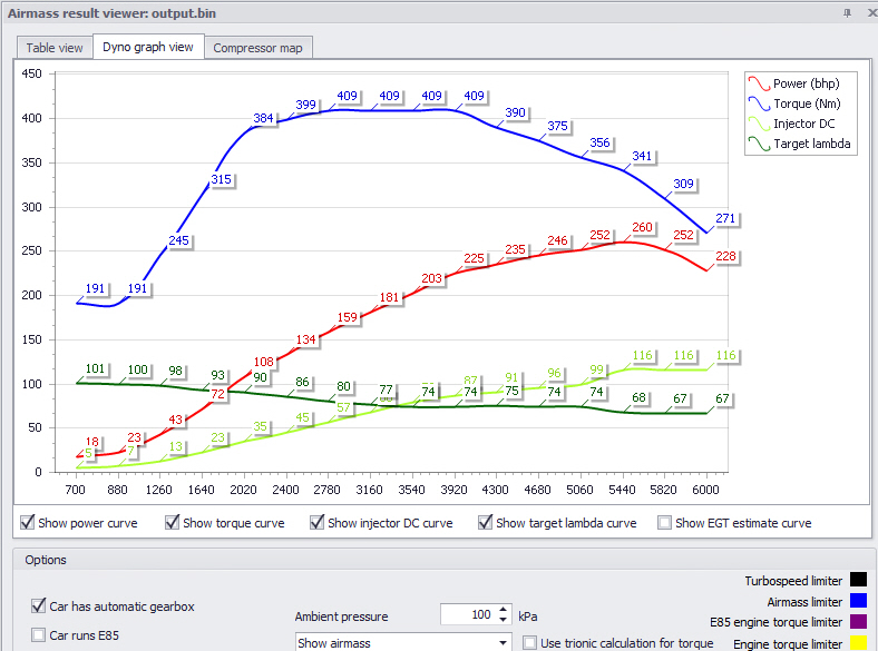

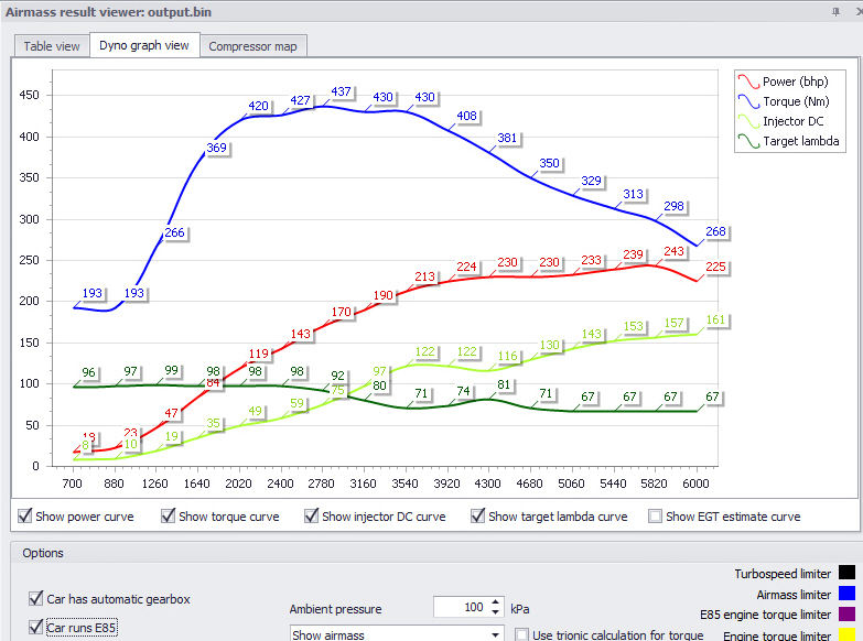

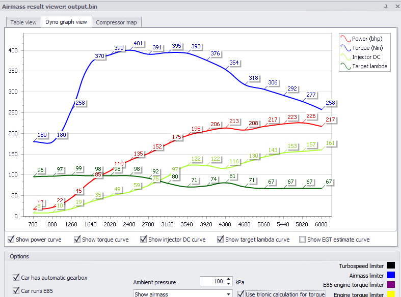

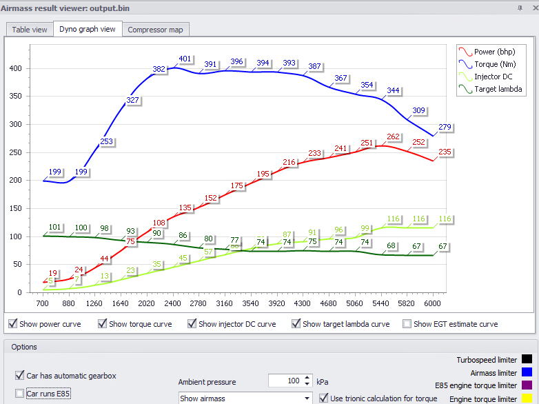

  12. "Hast du nicht Angst das dir der Turbo abraucht?" Die Werte sind alle im grünen Bereich. Ich habe die Drehmomentbegrenzung sensibel und schonend ausgelegt:smile:. Besonders berücksichtigt habe ich dabei den unteren und oberen Drehzahlbereich. Die Ladedruckanzeige verhält sich normal, der Zeiger geht max. ein Drittel in den roten Bereich. Keine Fehlzündungen und die Klopferkennung MIFI hat einen Wert von max. 30. Die Motoröltemperatur hat max. 90 – 95° C. Der Motor hat ein Ölsieb mit größerer Maschenweite bekommen. Das setzt besonders dem kalten dickflüssigen Motoröl einen geringeren Durchflusswiderstand entgegen und es sammeln sich keine Kohlekrümel an. Ein Nebeneffekt ist, das der Öldruck um ca. 0,5 bar gestiegen ist. Der Lader wird so besonders gut geschmiert und gekühlt:biggrin:.
  13. Hej, mein B235R fährt seit 04.2012 und ca. 45000km fast ausschließlich mit e85. Probleme gab es bis dato keine, die Werte im Live-Sid sind alle im grünen Bereich, selbst mit 250 auf der BAB:biggrin:. Auch die winterlichen Kaltstarts sind kein Problem. Rechnerisch ist die Leistung (PS) geringer, gegenüber reinen Benzin, gefühlt aber nicht, durch das höhere Drehmoment. Das Tanken macht wieder richtig Spaß, heute vollgetankt für 60 Euro, aber der Verbrauch ist mit e85 höher, besonders bei kurzen Strecken. Die Hardware habe ich nicht verändert. Die Software habe ich von einem spez. Internetforum geladen und mit ein paar kleinen Veränderungen in das T7 eingespeist. Anbei die theoretischen Werte, die die T7Suite berechnet hat.

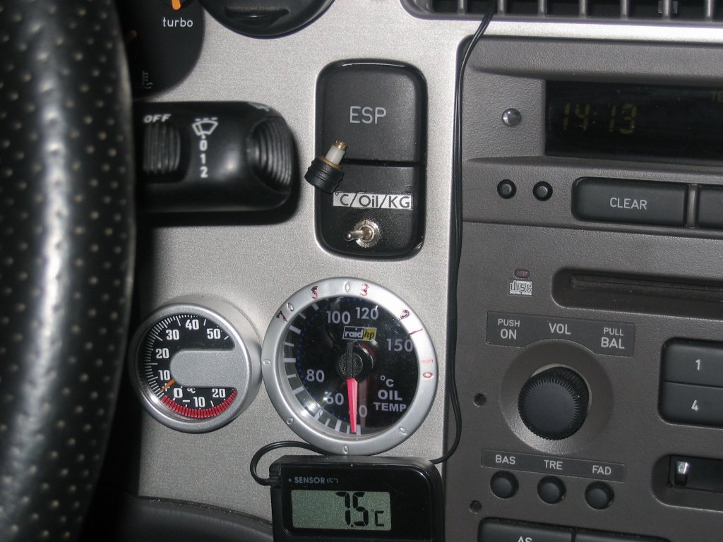

  24. Hej, die genannte Lösung -Anschluss am Ölfilter- habe ich auch in die Tat umgesetzt. Ich habe zusätlich noch einen Druckmesser-Sensor verbaut. Beide Sensoren laufen auf einen kleinen Wechselschalter im Armaturenbrett. Mit diesem Schalter sende ich entweder die Temperatur oder den Druck, wahlweise zum Instrument. Da das Instrument eine Öltemperaturanzeige besitzt, habe ich auf dem Rand des Instrumentes Markierungen für die Druckanzeige in bar angebracht. Diese Lösung ist zwar nicht sehr elegant, dafür aber wirkungsvoll. Das Instrument habe ich im Armaturenbrett verbaut. Ich muss während der Fahrt den Hals etwas verrenken, aber die Sache erfüllt ihren Zweck.[ATTACH]61139.vB[/ATTACH]
