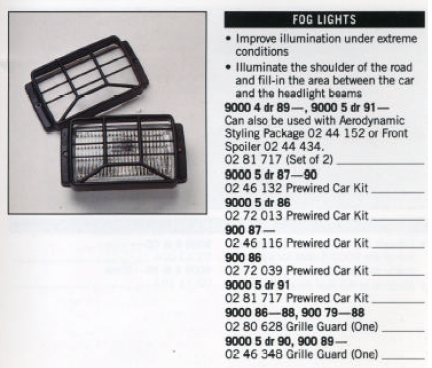

  1. den Schalter wollte mir der Verkäufer mit dazu geben. Einbauort müsste dann ja rechts neben dem Lenkrad sein oder? Klimaanlage habe ich nicht (wobei ich ggf. die auch noch gerne nachrüsten würde!) und deshalb sind dort noch 2 Plätze frei! Oder wird es zusammen mit der Nebelschlussleuchte geschaltet? Die sitzt ja links neben dem Lenkrad!
  2. man hört nicht einmal ein klicken 🤨

  7. Guten Morgen zusammen, ich spiele mit dem Gedanken, an meinem SAAB 900i Cabrio Nebelscheinwerfer nachzurüsten. Gebrauchte Scheinwerfer, Halter und Schalter habe ich bereits gefunden. Soweit ich es im SAAB Zubehör-Katalog gesehen habe, wurde es wohl seinerzeit auch als Nachrüstung angeboten. Von dem Verkäufer der Nebelscheinwerfer habe ich aber erfahren, dass der Kabelbaum dafür wohl nicht in meinem Cabrio von 1993 vormontiert ist. Hat jemand ggf. einen Stromlaufplan o.ä., woraus man erkennen kann, wie man diese Zusatzscheinwerfer verkabeln muss? Für Tipps bzw. Infos wäre ich dankbar Viele Grüße Ingo
