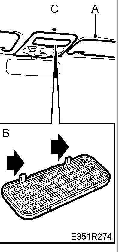

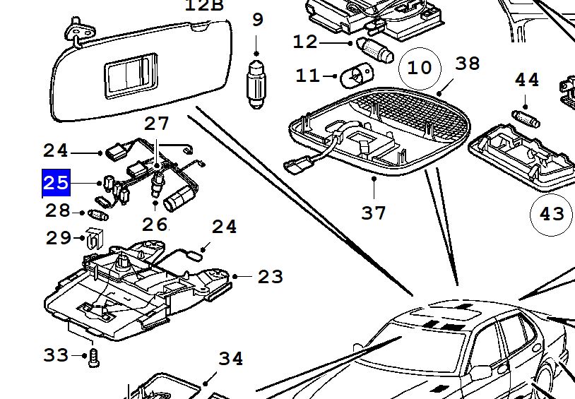

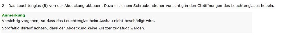

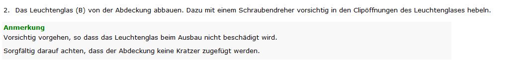

    8501264 Wenn die Glasverkleidung abgehebelt ist und die Leuchte trotzdem noch irgendwo dahinter ist, dann lässt sich der Rest der Einheit rausschrauben. komischer Weise werden im EPC noch drei Stiftsockellampen angezeigt, 8500613, kann sein, dass die die eigentliche Beleuchtung für die Seat Belt Anzeige zuständig sind.
