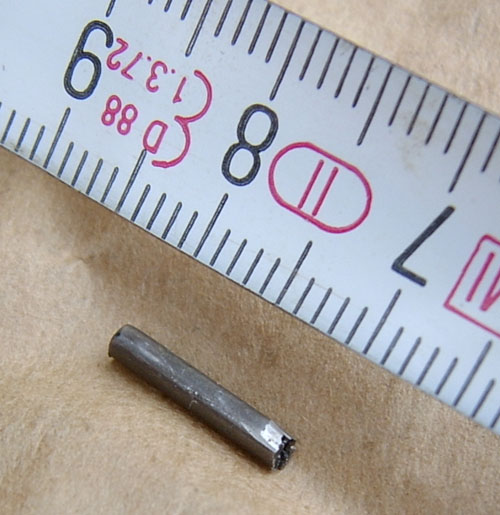

    o.k., das Ding ist keine Nadel aus einer Tripode, weil: 1. Keine räumliche Verbindung zwischen Tripodengelenktopf und Differential vorhanden 2. Das ding sieht nicht aus wie eine Lagernadel 3. Hatte die Tripodengelenke bereits offen und mit allen Nadeln in den Lagern wieder eingebaut. 4. Mit einer fehlenden Nadel in einem Tripodenlager fährt man nicht 12.000km 5. ...

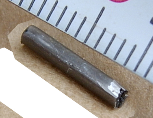

    O.k. Querschnittfoto kommt morgen. Nadel aus einem Lager: Nein. Das Teil hat keine präzise Zylinderform. Sieht an der Stirnfläche aus wie abgezwickter Stahldraht. Oberflächen sind nicht geschliffen.

    Mein Teil ist ja auch rund ! Hier noch mal ein vergrößertes Bild. (Die Skala hat eine 1mm - Teilung).

    Hallo Allseits ! Habe gestern beim Getriebeölwechsel inklusive Filterreinigung im hinteren Differentialdeckel neben feinem Synchonringabrieb noch dieses Bruchstück gefunden (siehe Foto). Weis wer was das mal war ?

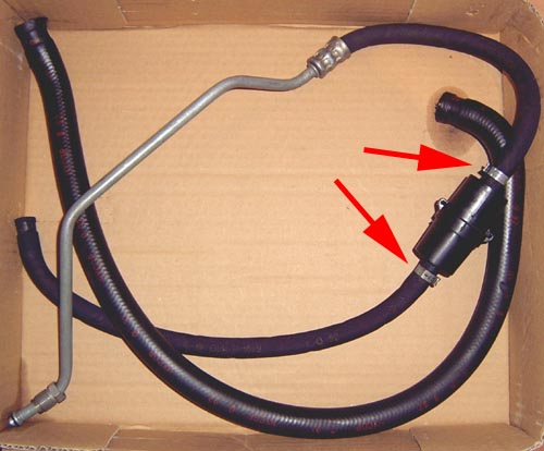

    So, nachdem zu diesem Thema ja nicht so viele Rückmeldungen waren hier mal die weitere Geschichte: Schritt 1: Bin zum Hydraulik-Fachgeschäft gegangen und wollte ähnliche Schläuche für wenig Geld einkaufen. Leider Fehlanzeige, da Schläuche mit den Spezifikationen der Originalteile in keinem Bagger verwendet werden... waren also nicht erhältlich. Haupthindernis war die Temperaturbeständigkeit (original bis 160°C, erhältlich nur bis 60°C) und der Schlauchaufbau (erhältlch waren nur welche mit inneren Metallgeflecht, nicht mit Kunststoff wie im Originalteil). Schritt 2: Saab Original Ersatzteile eingekauft. (Pumpenzulauf ca. 65€, Rücklauf mit Filter ca. 115€) und eingebaut. Mit ATF II befüllt. Erfahrungen: Hauptursache für die Undichtigkeit waren die Anschlußstellen am Filter im Rücklaufschlauch zwischen Lenkgetriebe und Behälter. (Siehe Pfeile am Foto). Die Klemmung war schon so lose, dass sich der Filter gegenüber dem Schlauch verdrehen ließ. (Weil der Gummischlauch geschrumpft ist). Vermutlich könnte der alte Schlauch auch repariert werden, indem man die Klemmschellen abzwickt, durch neue Schraubschellen ersetzt und ordentlich zudreht. Da ich aber gerade Klimakompressor, Lima, Wapu und Riemenscheibe ausgebaut hatte und die Schläuche vermutlich nie mehr so gut zugänglich sein werden hab ich gleich Neuteile eingebaut. Beim Anschließenden Befüllen der Servolenkung hab ich herausgefunden, wie man sehr bequem, stressfrei und ohne Helfer die Lenkflüssigkeit ordentlich durchspülen kann: Einfach eine Riemenscheibe (z.B. die der Wapu) an einen Akkuschrauber montieren und mit dem Klimakeilriemen die Servopumpe antreiben. Dabei immer wieder unterbrechen, Behälter auffüllen und Lenkungseinschlag ändern. (siehe Fotos).
