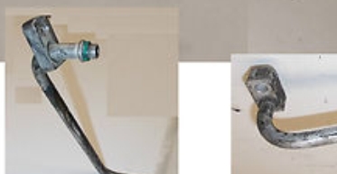

  4. Hallo zusammen, meine Klimaleitung ist undicht bei meinem 93 Bj. 98. Mittel ist um den Flansch auf dem Bild ausgelaufen. Gibt es den Dichtungsring auf dem Bild auch einzeln zu kaufen? Wie repariere ich sowas? Oder muss die Leitung komplett repariert werden? [ATTACH]73562.vB[/ATTACH] VG und Danke für Tipps Martin
