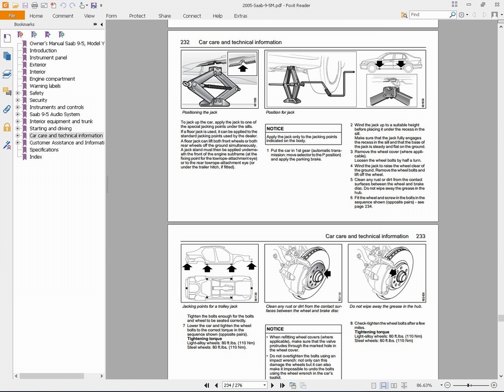

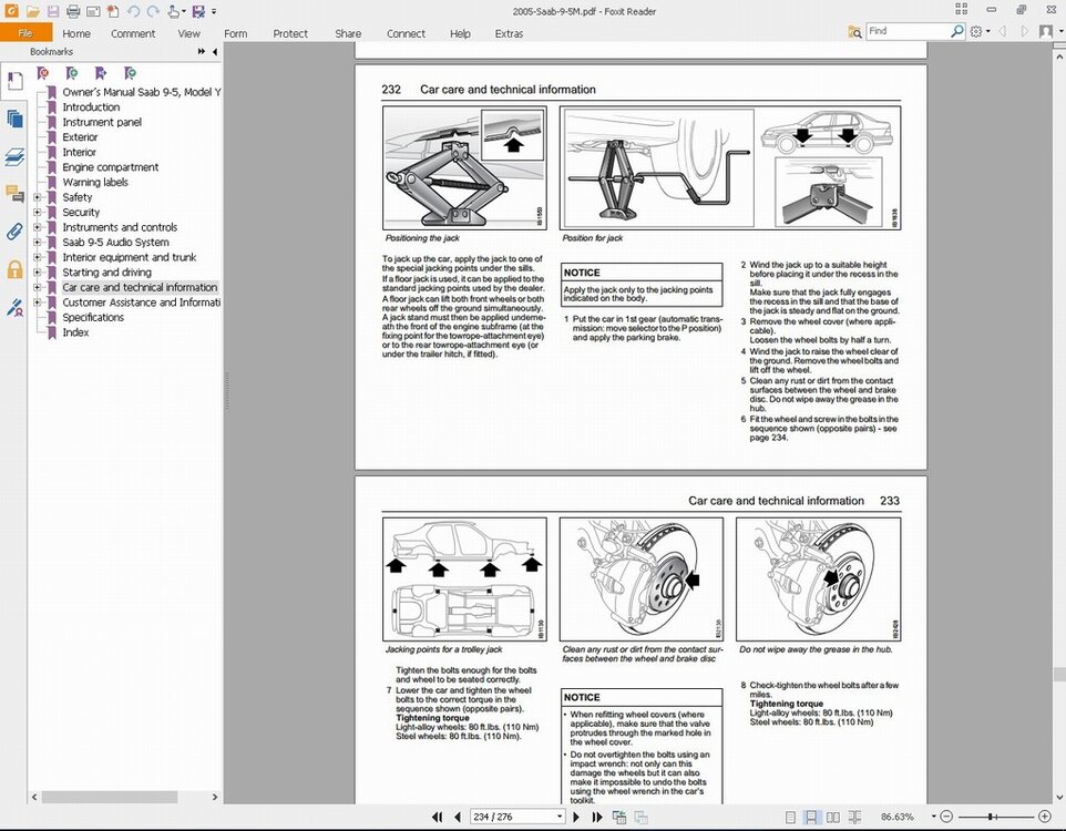

  15. In der englischen Betriebsanleitung ist der Punkt zum anheben vorne im Bereich der Stoßstange eingezeichnet. Das soll doch nicht sein, oder?
  16. (Ich bin wieder aus dem Urlaub zurück, daher antworte ich jetzt erst.) Ja, das mit dem anheben hat gut geklappt. Einfetten werde ich die Öse auch noch. Hauptsächlich will ich dem Rost am ganzen Rahmen zu Leibe rücken. Die obere Schemazeichnung auf dem Foto habe ich übrigens aus der PDF-Version der Betriebsanleitung auf englisch. Aber die Zeichnung ist ja ganz offensichtlich eine Fehlinformation. Wer das wohl fabriziert hat? In der gedruckten deutschen Version ist es richtig abgebildet:

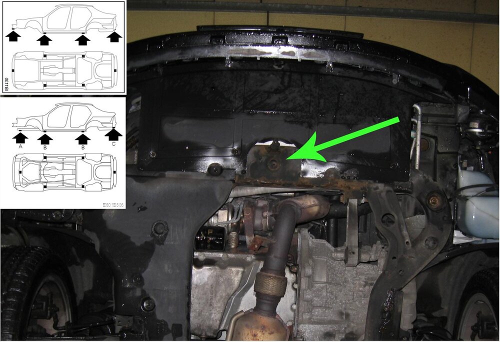

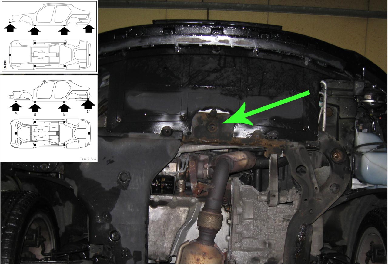

  18. Ist der vordere Ansatzpunkt für einen Rangierwagenheber der den ich auf dem Bild mit dem grünen Pfeil markiert habe? (Das obere Schema auf dem Bild ist aus der Betriebsanleitung und hat mit der Realität scheinbar nicht viel zu tun. Das untere Schema ist aus der Datei "Hebe- und Befestigungspunkte 9-5.pdf" weiter oben in dieser Diskussion entnommen.)
