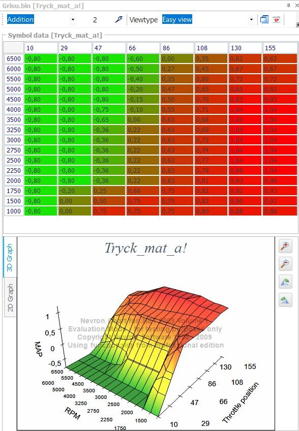

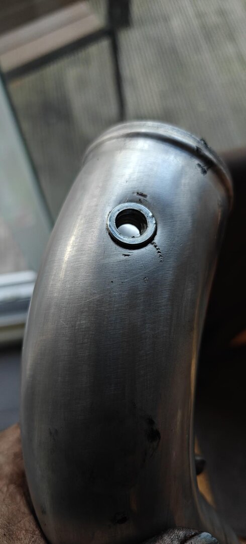

  5. der Stecker liegt, auf egen diesen habe ich auch meine "Adapter geschnitzt" Lavicel endet mit dem Passendem gegenstück, meine T5 T7 Stecker haben exact diesen Stecker. Ergebnis heute CE scheint mit der Lambda weg. Probefahrt nicht möglich, zugestellt von so einem dämlichen 900OG Fahrer mit knallendem Auspuff:-) @René, mir scheint der mit Vollgas Lambda 0,9 zu fahren. Damit könnte @Urbaner mit seinem Tipp goldrichtig liegen, ich hatte die Sonde bei Vollast immer ausgeschlossen, bis zum Tausch der wohl überlagerten, mit der das Ruckeln weg war, aber definitiv Leistung fehlte und dann CE warf P0130 mit anderem Map-Sensor P0131. Ihr seht ich baue auch artig zurück.
  6. ich mag noch mal zurück zu open loop, bisher gab es die einhellige Meinung festes Kennfeld. Das scheint nicht so, wahrscheinlich läuft daher auch Grisu so gut und zuverlässig. Alles weißt nicht auf die Lamda hin, außer jetzt mit der "neuen", das Ruckeln ist weg, es fehlt aber Leistung, diese wirft aber 0130 oder eben 0131, damit käme auch die Sonde ins Spiel. Erst mal auf die neue warten. andere funktionierende ECU mit passendem File eingesetzt, das Verhalten bleibt. Ein 96er File versucht, das Verhalten bleibt. Wenn die Lambda nichts àndert, "zerpflücke" ich den Kabelbaum
  7. auch da ein klares "Ja", es stimmen schlicht alle Werte.

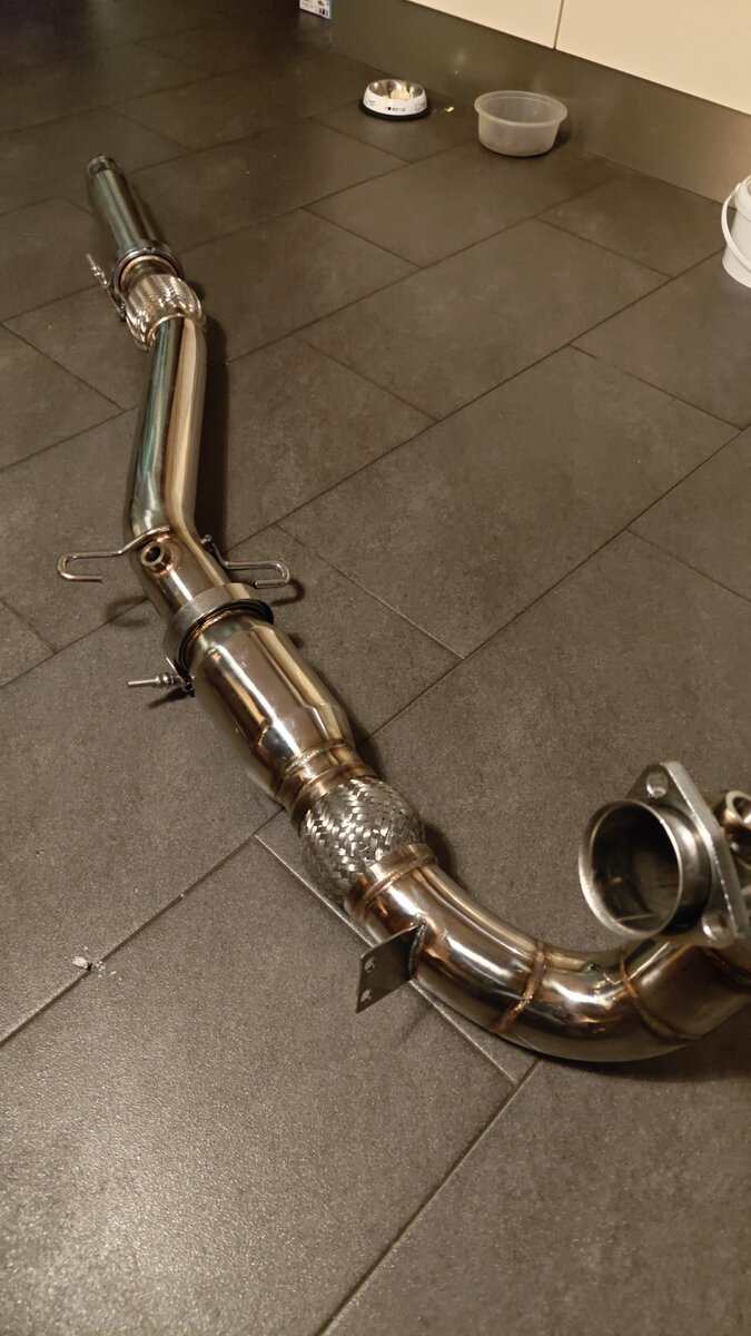

  8. Auspuff neu, Kat wirklich absolut frei. Mit Endoskop durch die Lambdaöffnung wirklich neuwertig!

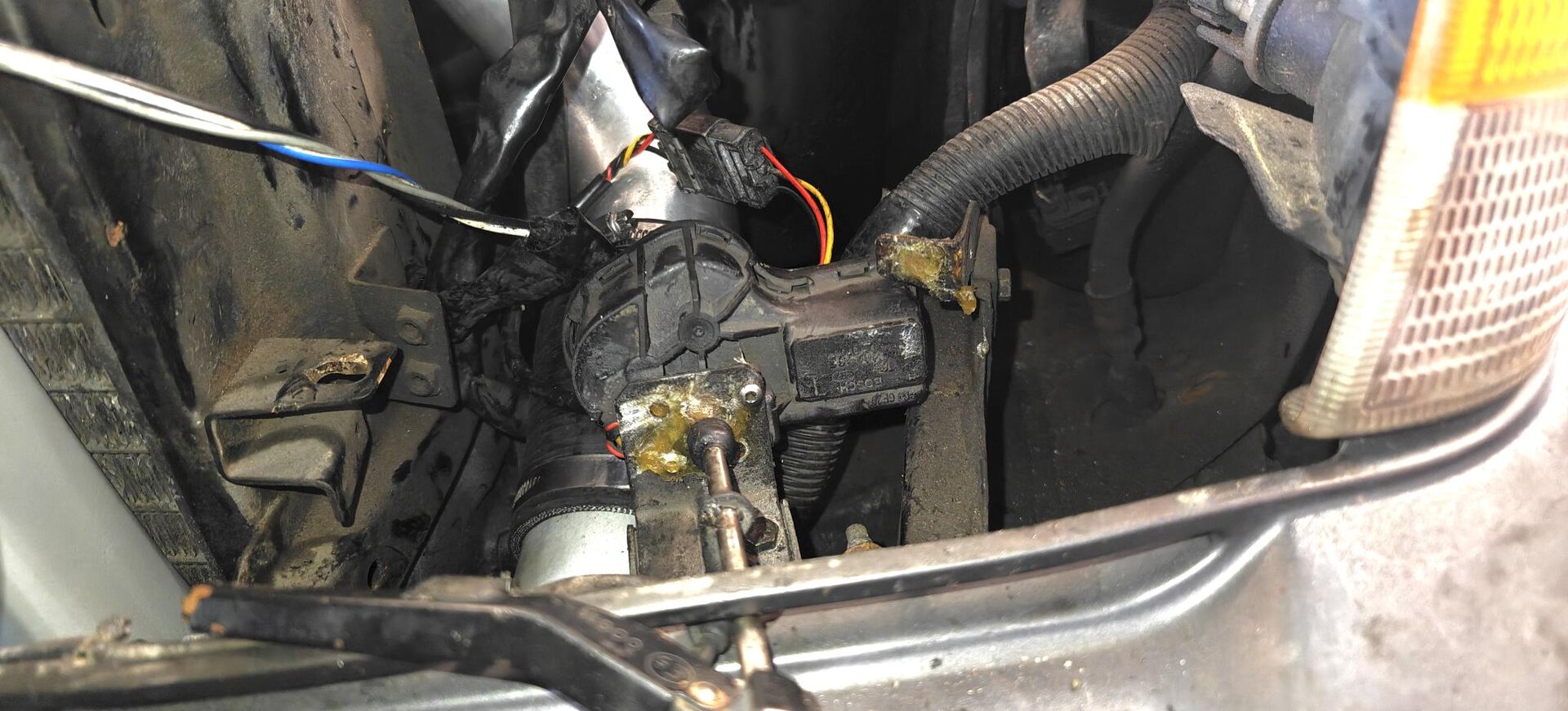

  11. Nee, aber Tech2. Wobei der Fehler jetzt erst mit anderer Sonde kommt, habe mal eine neue bestellt. Mich wundert halt, daß P0131 gezeigt wird und nach Rückbau auf den ursprünglichen Map-Sensor P0130
  12. Lambda getauscht, P0131. Alten Mapsensor P0130. Was übersehe ich?
