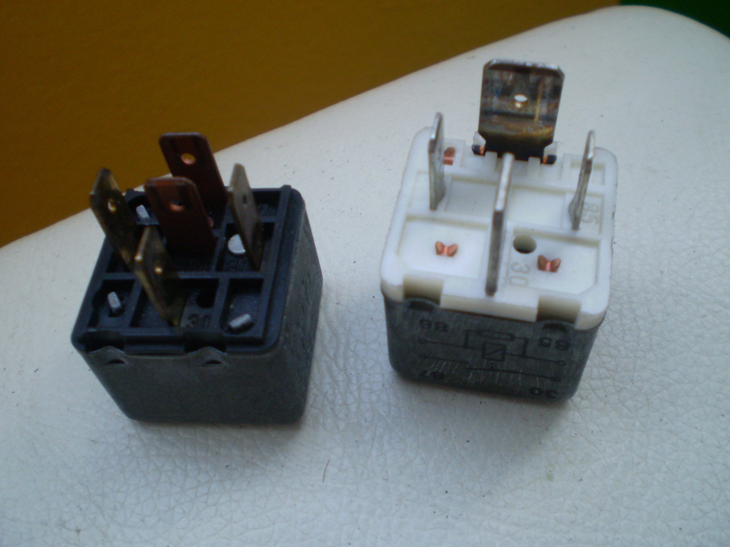

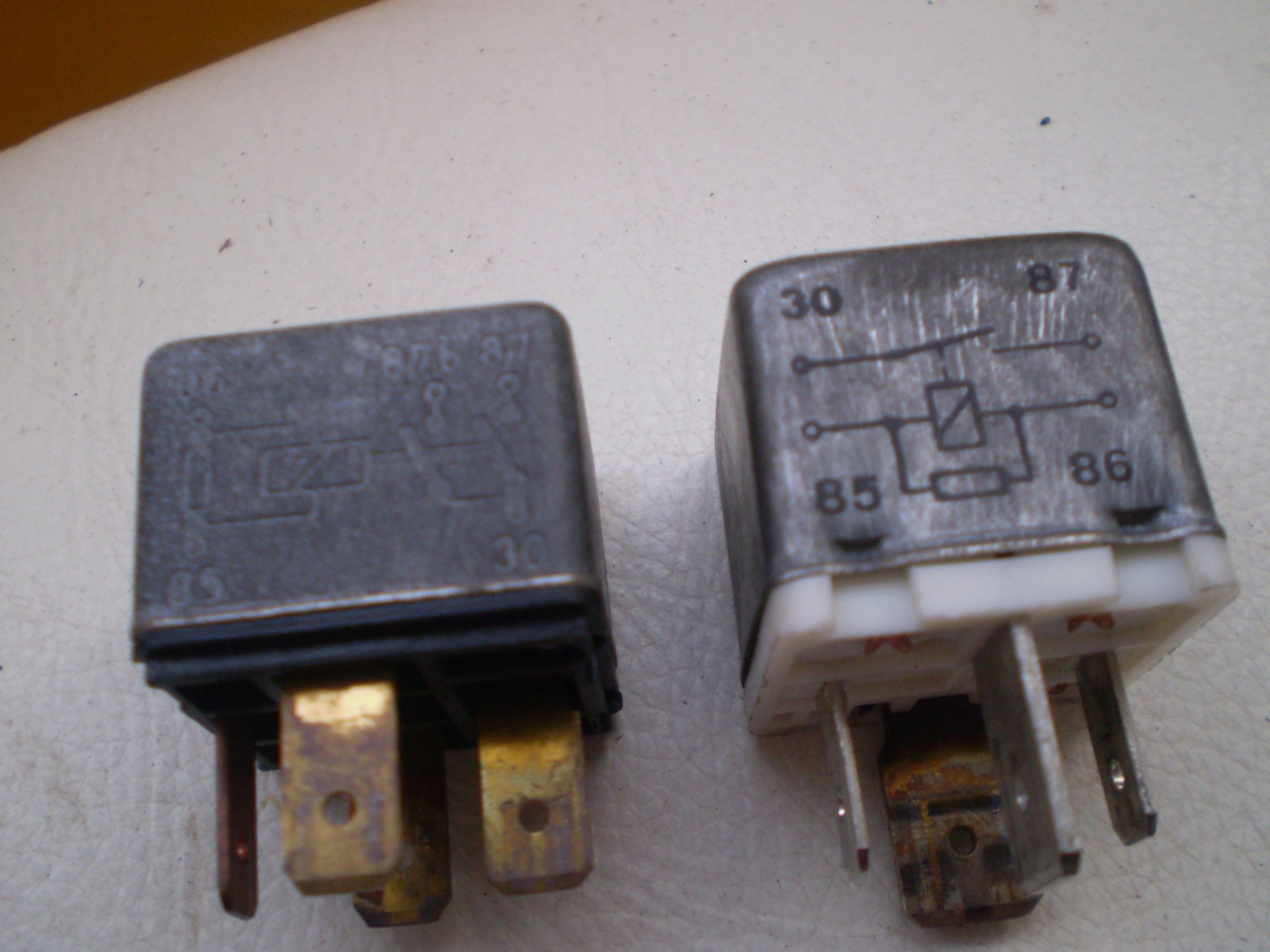

Nun die aus dem Schlachti, nächstes Modelljahr für 1990... Der eine mit dem weißen Grund bei den Steckverbindungen ( ist etwas höher ) passt leider nicht (Nr. bei den Relaisabb. 30/87/85/86 ), der hat 4 Steckverbindungen, 2 davon haben leider Übergrösse und passen leider nicht in die vorgesehene Konsole. Das 2te ist so wie die anderen und passt. NR. 0337 015013. So ist der heutige Versuch, der nach Abbau des Kniebretts hoffnungsvoll begonnen hat, leider an ein nicht passendes Relais gescheitert ... Aus früheren Schlachtungen lässt sich nach intensiver und langwieriger Suche vielleicht tatsächlich was heben ..., kurze Frage: lässt sich sowas noch kaufen ... ( in der Hoffnung dass das Auto nun endlich mal wieder anspringt bzw. eine weitere Fehlerquelle abgeprüft ist ... ) Die Benzinpumpe funktioniert ! Vielen Dank

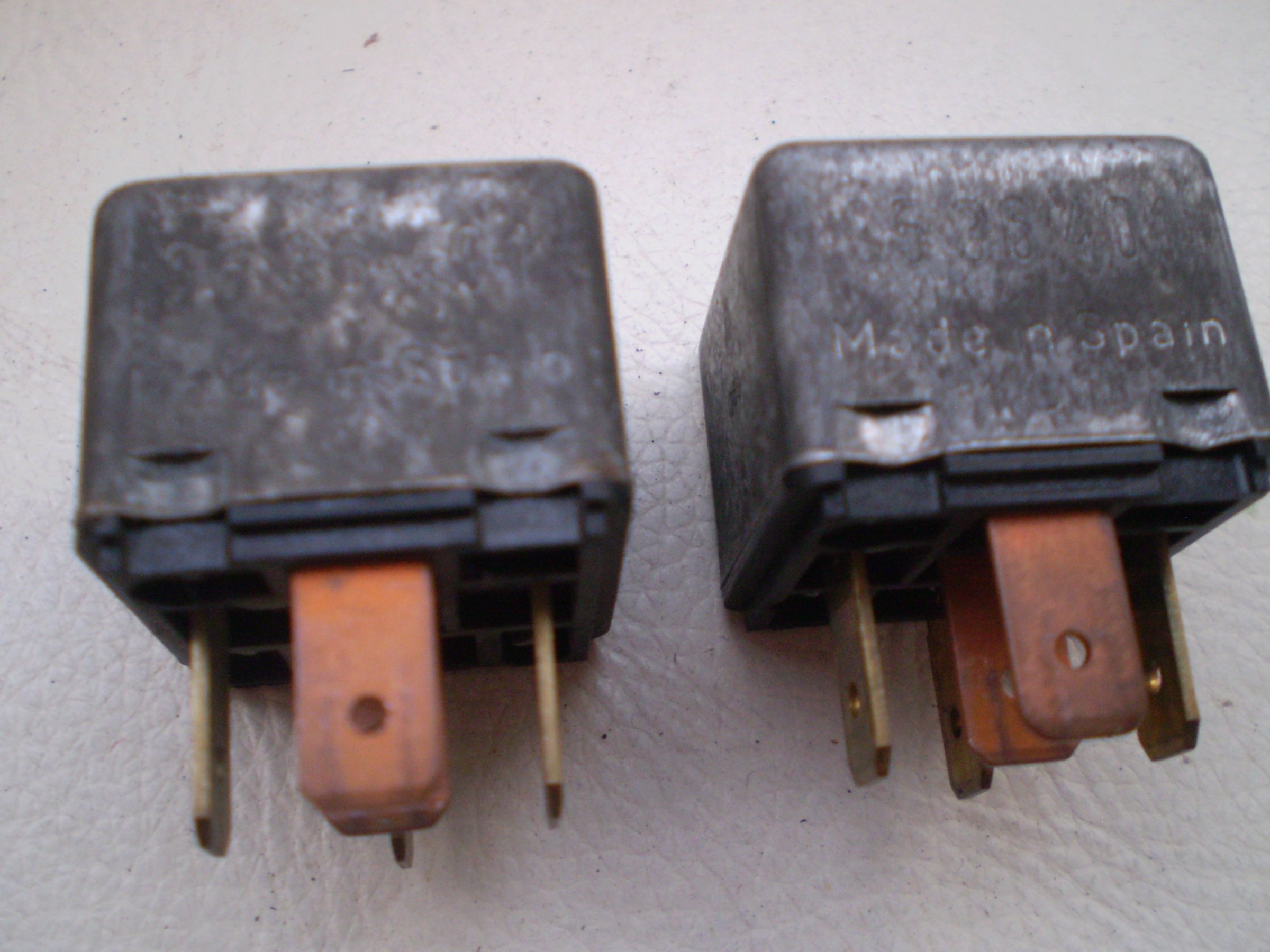

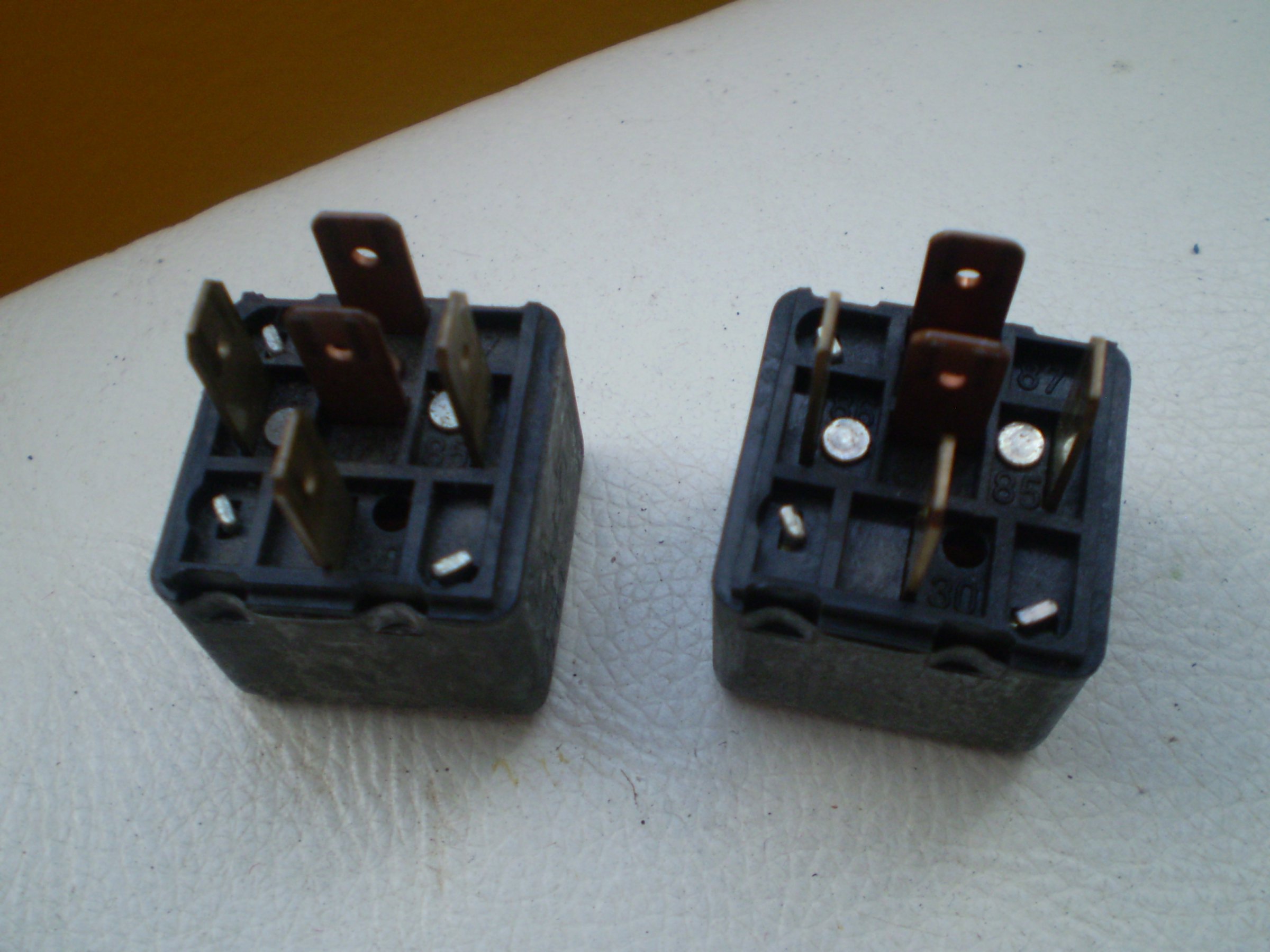

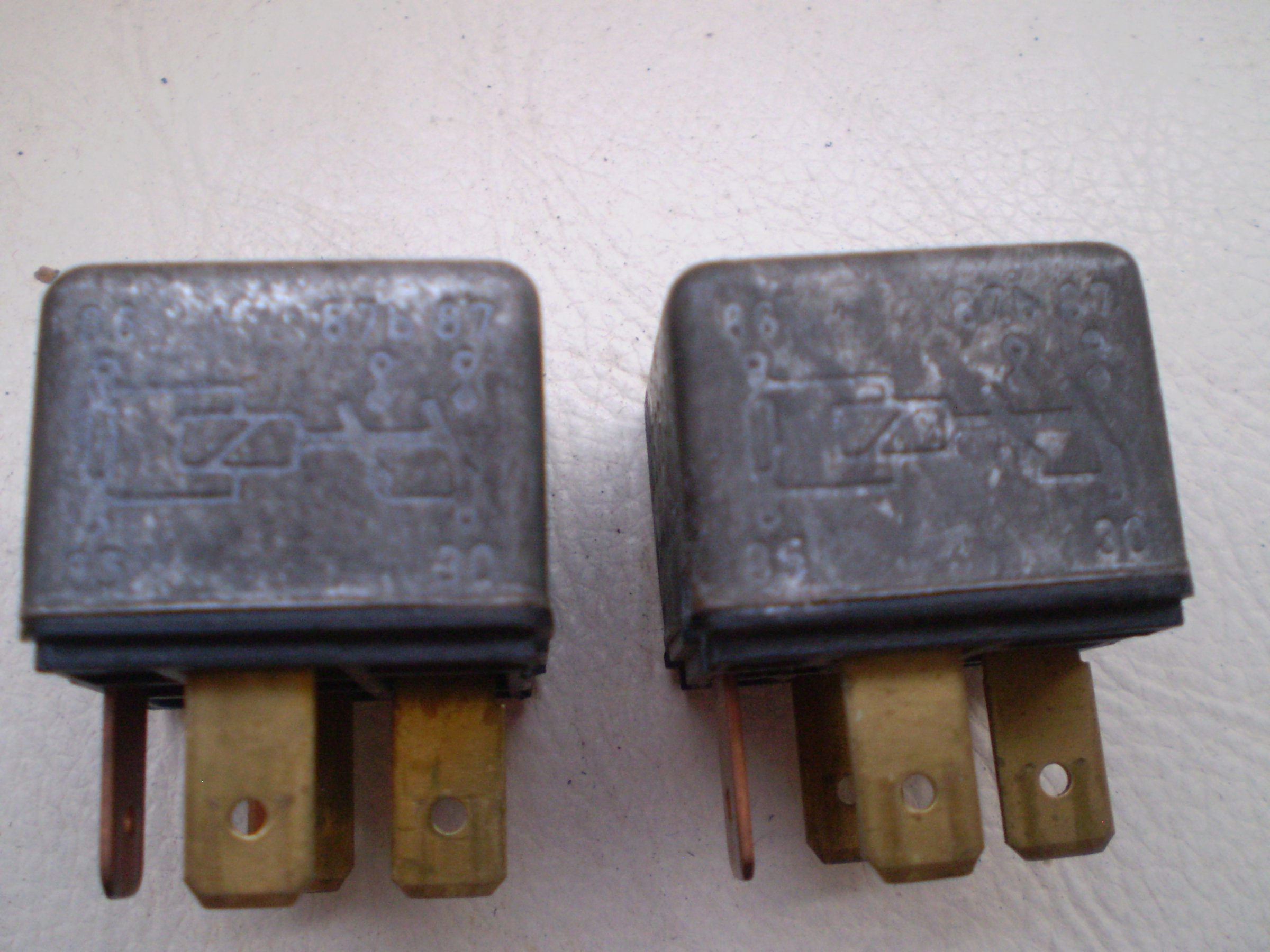

Hi, so, heute ein weiterer Versuch ... die originalen 2 Relais über dem Motorsteuergerät ausgebaut. 2 x Bosch ( Made in Spain ) 12V / 15A Nr. 0332015013. Seitliche Nummer: 85 36 401 - Mit Schaltabbildung und den gleichein Zahlen auf beiden 86/87687/85/30. 5 Stecker. So weit so gut.
