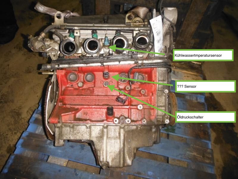

  8. jo1990 hat einem Thema gepostet in 9000
    Hallo Zusammen Bei meinem SAAB 9000 2.3i (Sauger) aus dem Jahre1990 ist ein "Sensor" ein paar cm oberhalb des Öldruckschalters eingebaut. Dieser Sensor leckt ein wenig (Scheint Kühlwasser zu sein). IndenUnterlagen konnte ich nichts zu diesem Sensor finden. Im Internet habe ich ein Bild eines Motorblocksgefunden wo man diesen Sensor sehen kann. Weiss jemandvoneuch umwas für einTeilessich da handelt? (Es ist nicht der Kühlwassertemperatursensor im Ansaugtrackt...) Danke im Voraus
