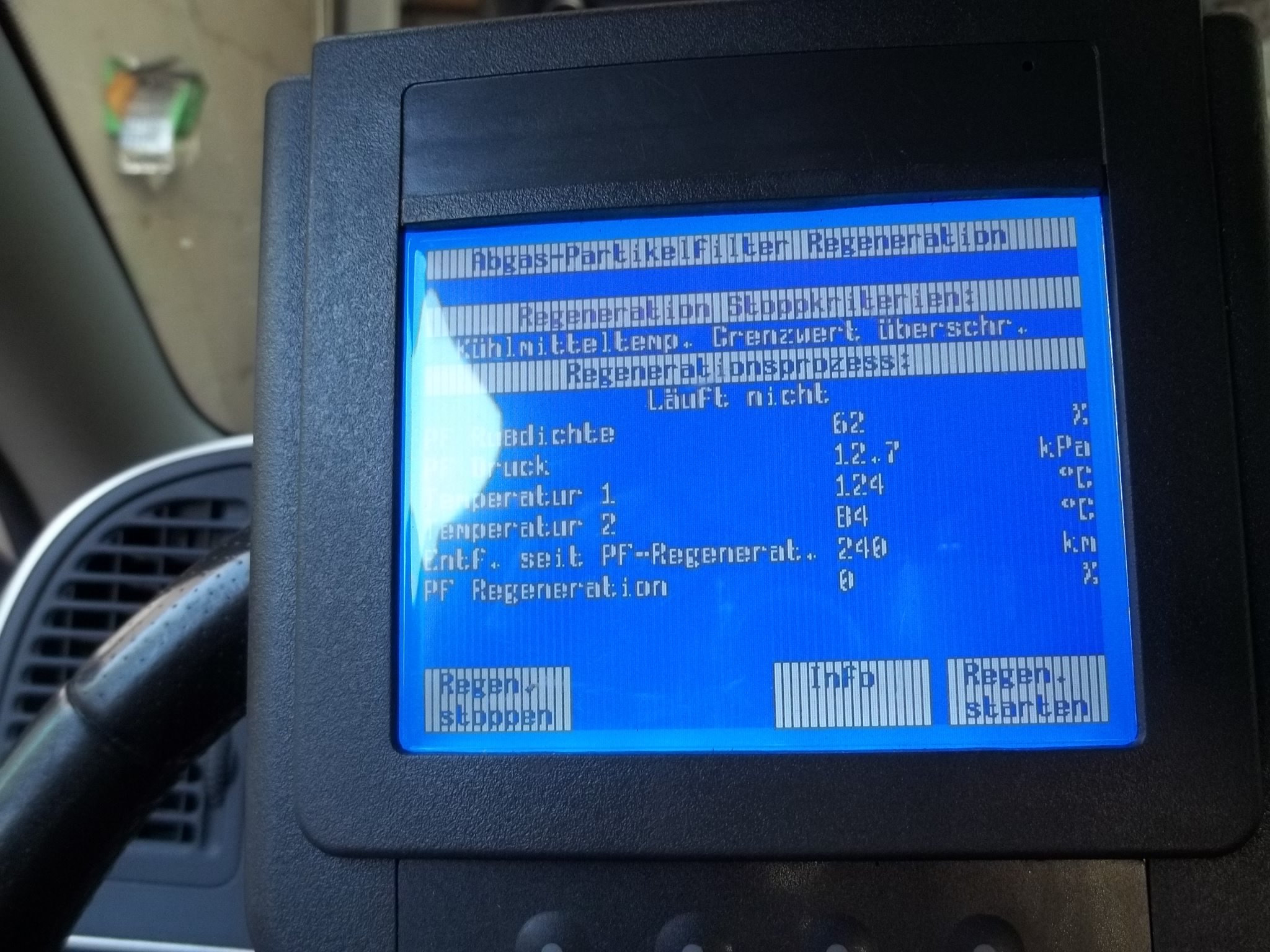

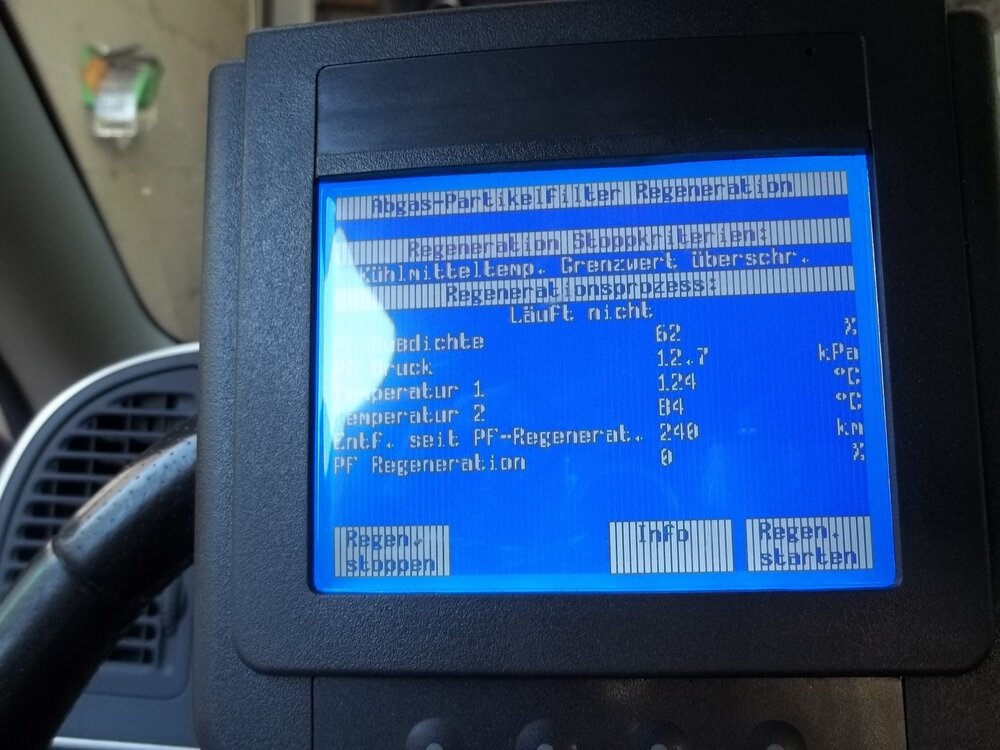

  22. Ja, habe eine vollgeladene Batterie drangehängt und siehe da es läuft. Aber die Regeneration läßt sich auch jetzt nicht starten. Siehe Fehlermeldung auf dem Bild.

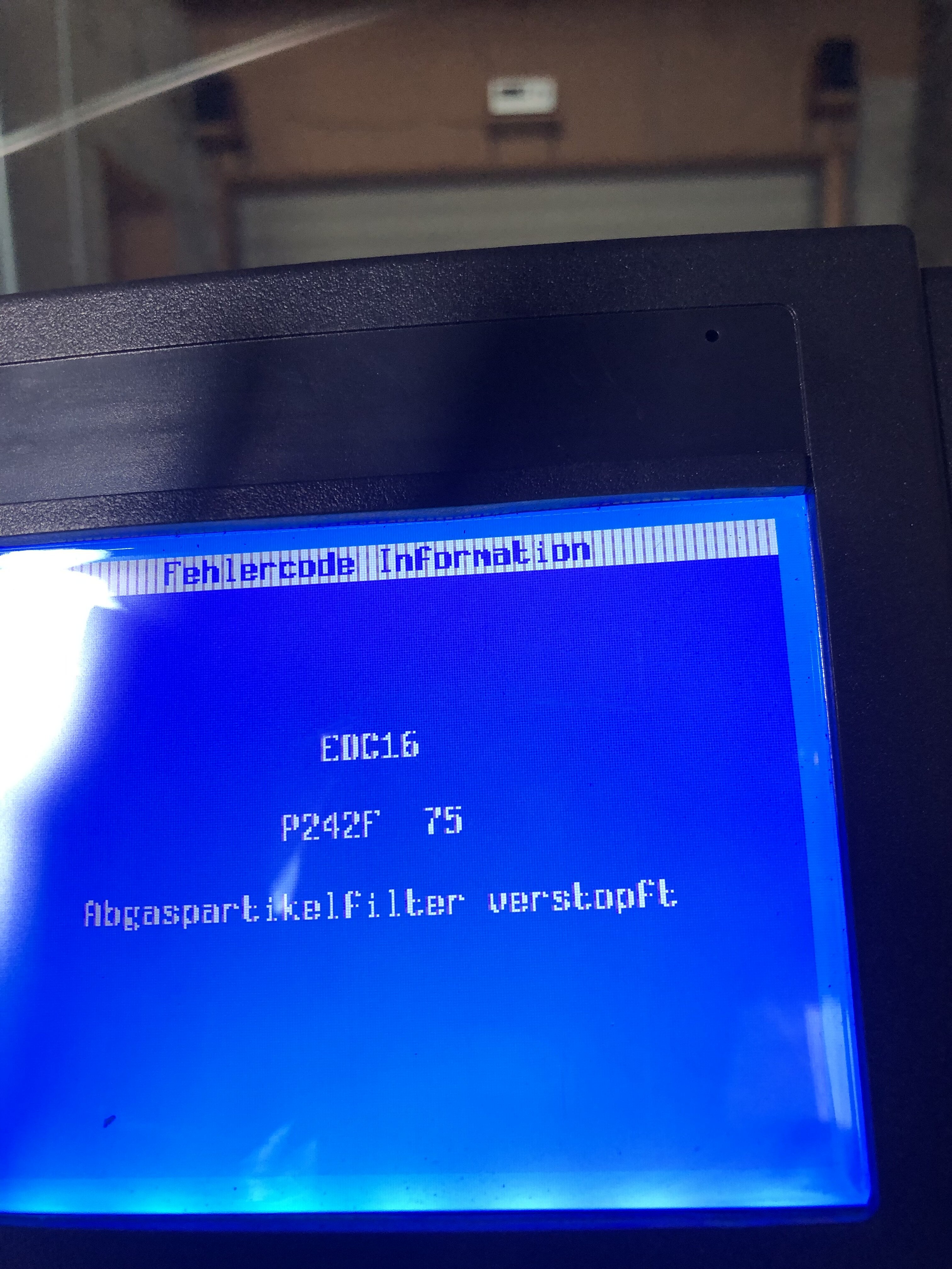

  24. Hallo liebe Saabgemeinde, mein 9-3 TID, Bauj. 2007, 333000 Km geht nach 10 Minuten fahren immer in den Modus "Reduzierte Leistung". Fehlerauslesen ergibt: Partikelfilter verstopft. Wenn ich versuche mit Tech II den Filter freizubrennen komme ich immer nur bis zu der Aufforderung den Motor zu starten um dann den Prozess in gang zu bringen. Starte ich den Wagen dann, startet das Tech neu, aber es passiert nichts. Was mache ich falsch?
