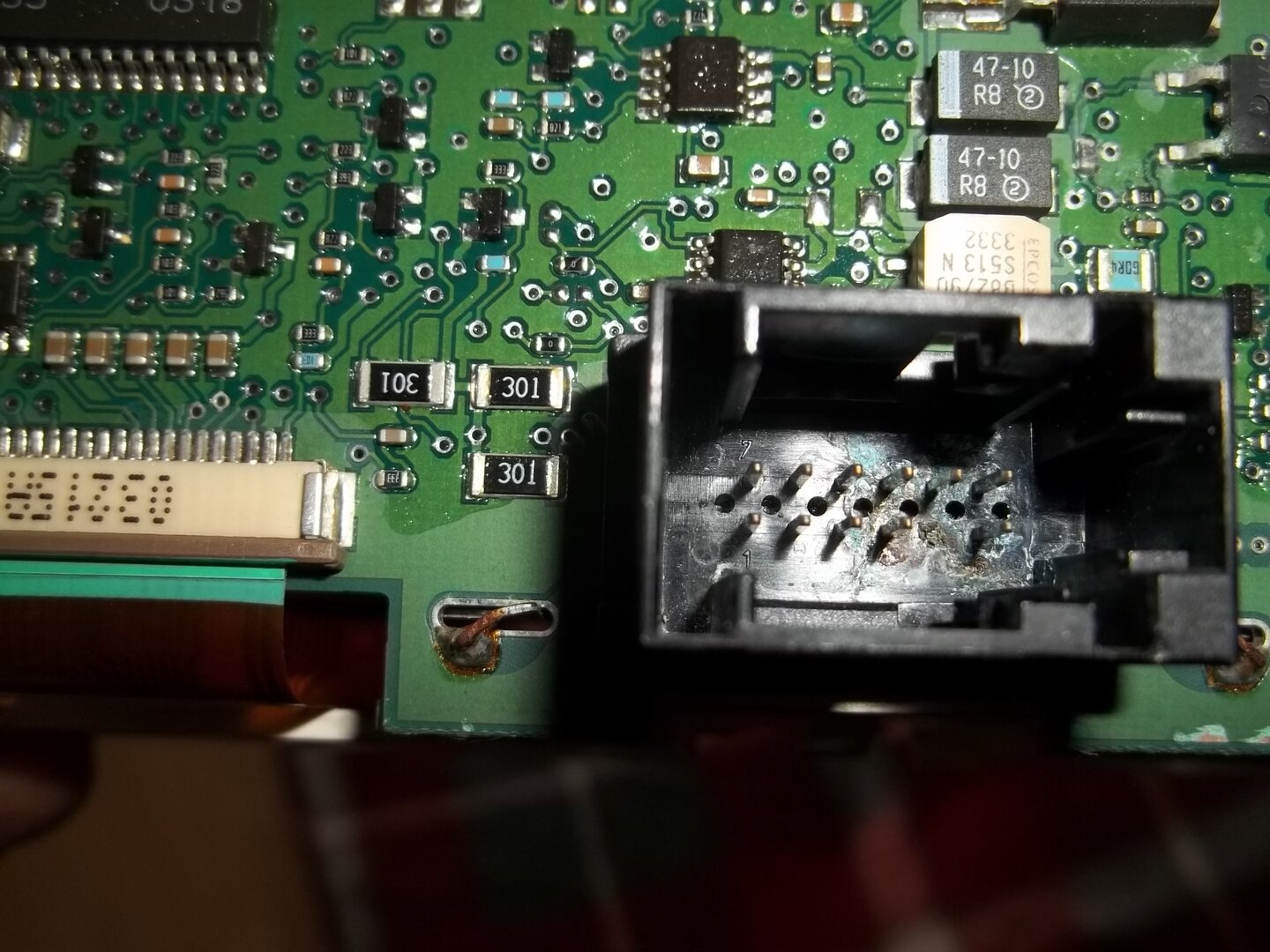

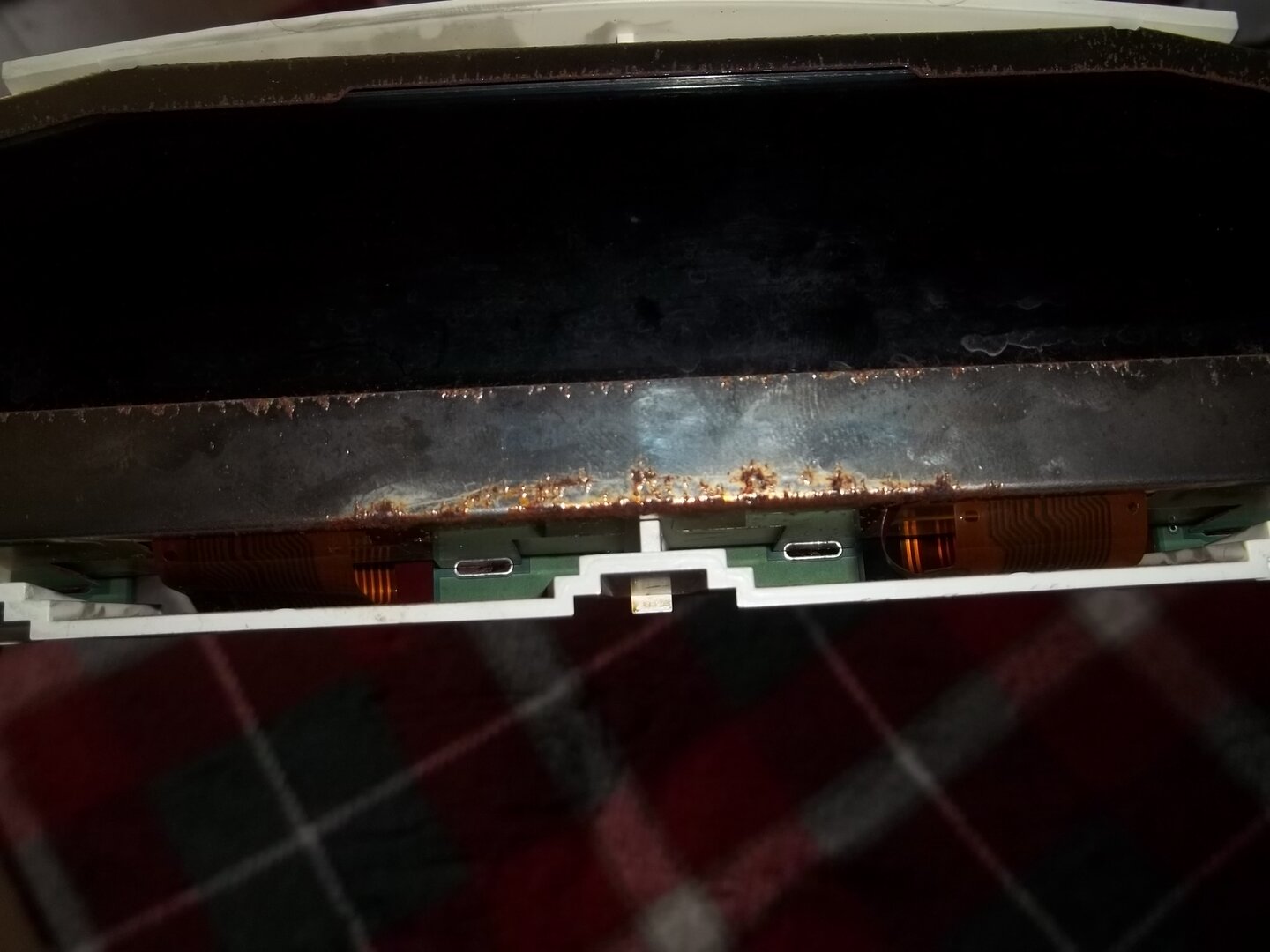

  5. biel hat auf biel's Thema geantwortet in 9-3 II
    Habe das Sid augebaut, Katastrophe Stecker oxidiert und allgemein deutlich verrostet. Säubern und mit Kontaktspray behandelt hat nix gebracht. Knn jemand sagen ob ein sid aus einem anderen 9-3 II verwendet werden kann? Tech2 hab ich. Danke

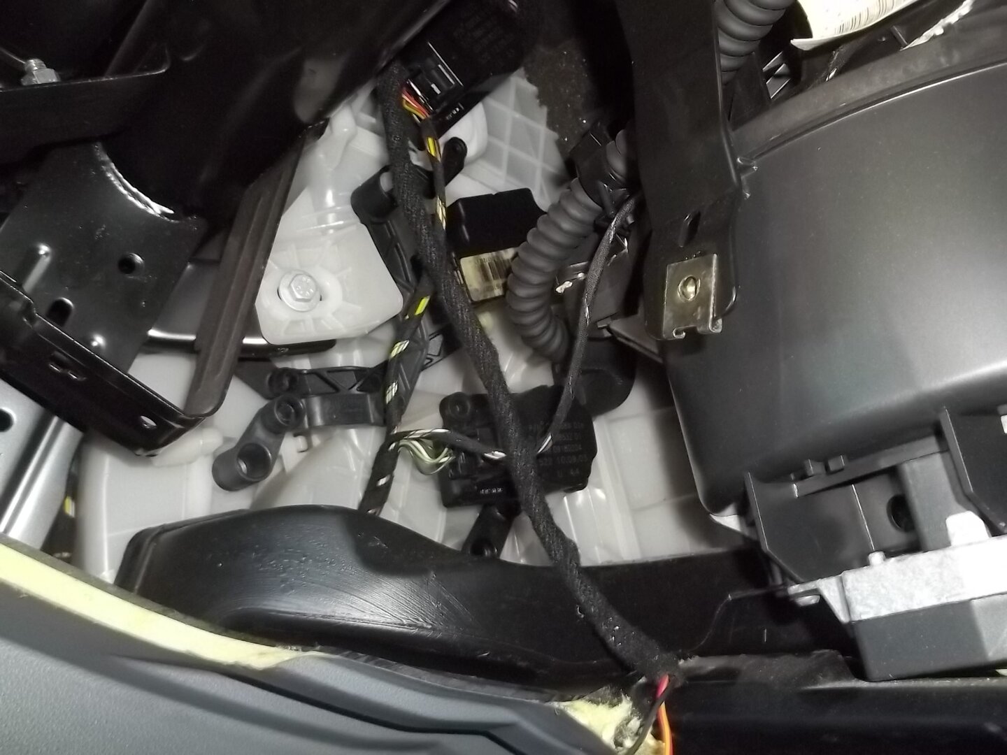

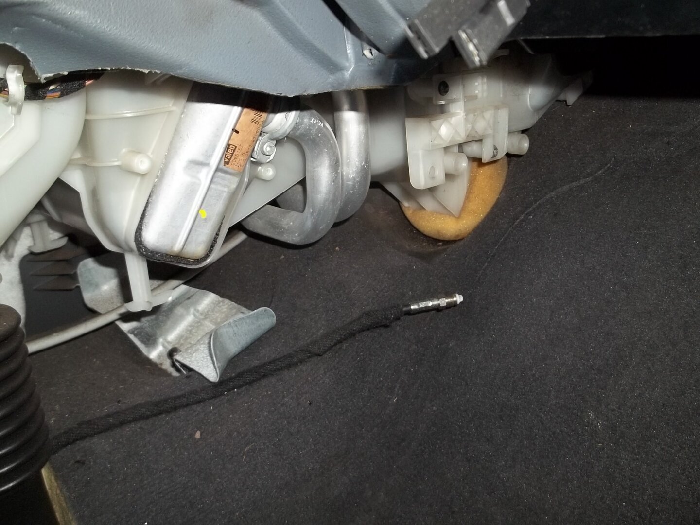

  14. biel hat einem Thema gepostet in 9-3 II
    Kann mir bitte jemand anhand der Bilder sagen wo der Gebläsewiderstand sitzt bevor ich alles ausbaue? Und im Zuge dessen, was ist das für ein Kabel im Fussraum ohne Gegenstück auf dem 2. Bild. Saab 9-3 II Cabrio Bj. 2004 Danke
