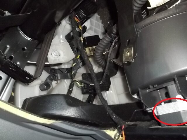

Gebläsewiderstand wo ist er?

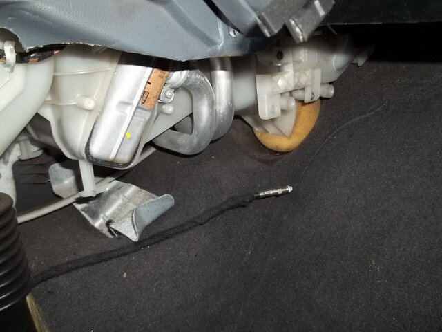

Kann mir bitte jemand anhand der Bilder sagen wo der Gebläsewiderstand sitzt bevor ich alles ausbaue? Und im Zuge dessen, was ist das für ein Kabel im Fussraum ohne Gegenstück auf dem 2. Bild.

Moin.
Ist von unter dran geschraubt.102_2394.thumb.JPG.144a3b047463962a01ec3fd2060599e8.JPG
Gruß Uwe

Danke Uwe, ich hatte die Kandidaten links im Verdacht.
Gruß Ludwig

Am 9.4.2026 um 09:18, biel hat gesagt:
Da sind die Kabel viel zu dünn. Da sitzen die Stellmotoren für die Klappen und die Temperatursensoren.
Am 9.4.2026 um 10:25, Flemming hat gesagt:
Servus Flemming, kannst du evtl. was zu dem Kabel was ohne Gegenstück im Fussraum liegt sagen?
Nur allgemein. Das wird jemand anderes besser beantworten können. Sieht nach einem nicht genutzten Coax-Kabel aus, also Antenne. Radio wird es wohl nicht sein, bleiben ganz allgemein nur GPS und Handy. Aber was jetzt beim 932 da rum liegen könnte bin ich überfragt.
Antennenkabel von einer vermutlich nachträglich verbauten FSE
