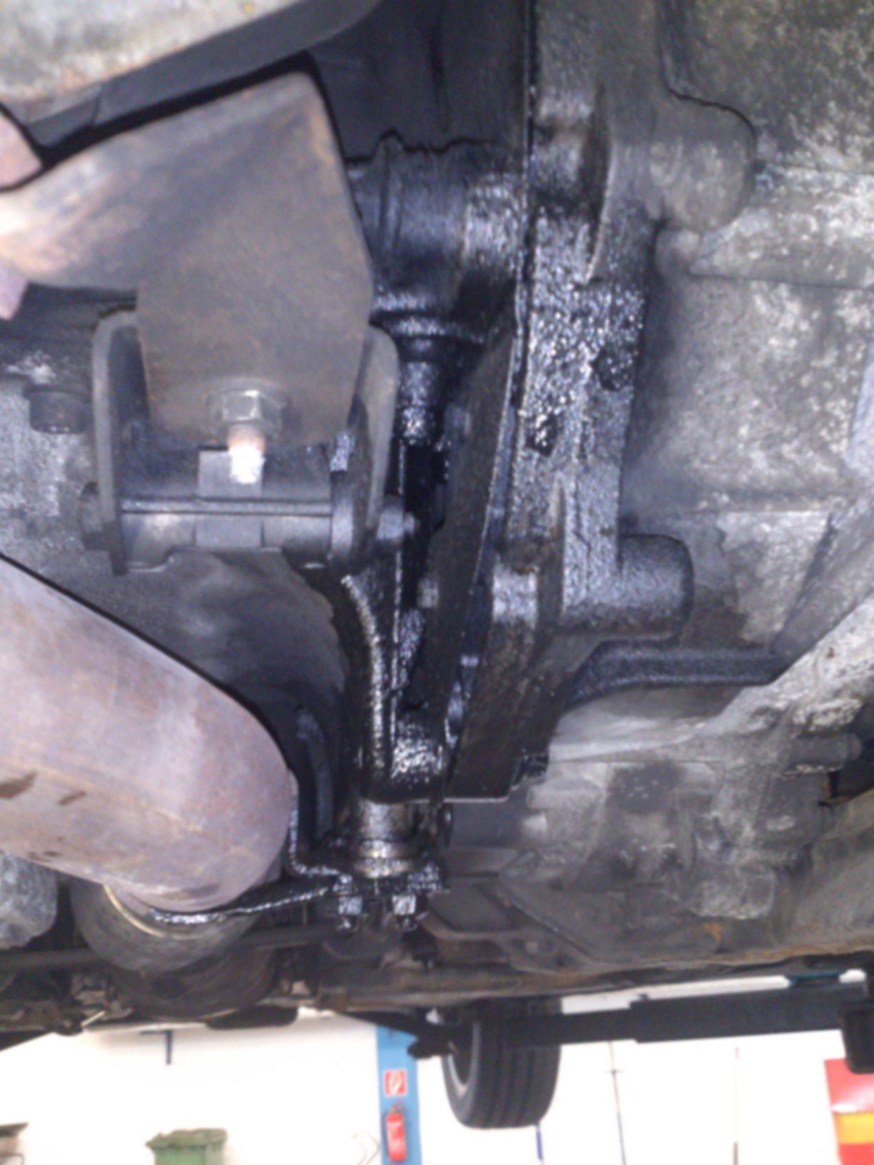

  14. Wobei es schon ungewöhnlich ist, daß ein KW-Simmerring bis in die Felge ölt, oder? Hab ich zumindest noch nie erlebt.

  16. Hallo Marcel... -Auto aufbocken, Radhausschale v.r. ausbauen -Antriebsriemen abnehmen -Schraube der Riemenscheibe lösen, Riemenscheibe abnehmen (Schlagschrauber von Vorteil, sonst Motor an der Schwungscheibe blockieren) -Wellendichtring mit geeignetem Werkzeug heraushebeln. Bischen vorsichtig, nicht die Kurbelwelle vergewaltigen und dir den Ring nicht an den Kopf schiessen wenn er rausflutscht. -neuen Dichtring mit geeigneter Hülse oder Nuss gerade und vorsichtig (!) einsetzen/einklopfen. Sorgfältig arbeiten sonst wird's nicht dicht. -Dichtring von innen leicht mit Öl benetzen -Riemenscheibe wieder montieren und mit Drehmoment festziehen (??? Newtonmeter) -Rest wieder zusammenstecken Bitte ergänzen oder Kritik üben falls was nicht passt oder besser geht. Schöne Grüße, Dennis

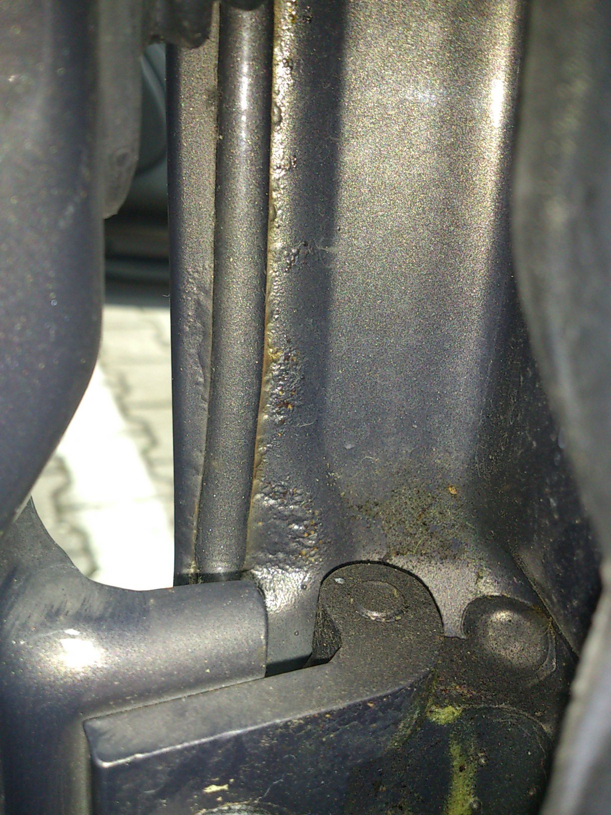

  20. Danke Flemming, ich hatte den Dicken neulich auf der Grube und konnte zumindest sehen, daß im Bereich der linken Düse etwas undicht ist. Füllt man den Waschbehälter komplett auf, läuft es dort einfach so raus. Also demnächst mal den Stoßfänger abnehmen und nachsehen ob man das abdichten kann oder ob Teile gebraucht werden. Muß ich dann halt ggf. zweimal machen. Die oben verlinkten Düsen sind wirklich nur die einzelnen Düsenelemente, der Teil welcher ausfährt ist ein anderer. Gut möglich daß durch die Undichtigkeit der Druck an der rechten Düse auch nicht ausreicht. Also Stück für Stück vorarbeiten, wenn alles dicht ist, kann ich dann ggf. mangelnden Druck von der Pumpe her ausschließen. Ich werde berichten.
