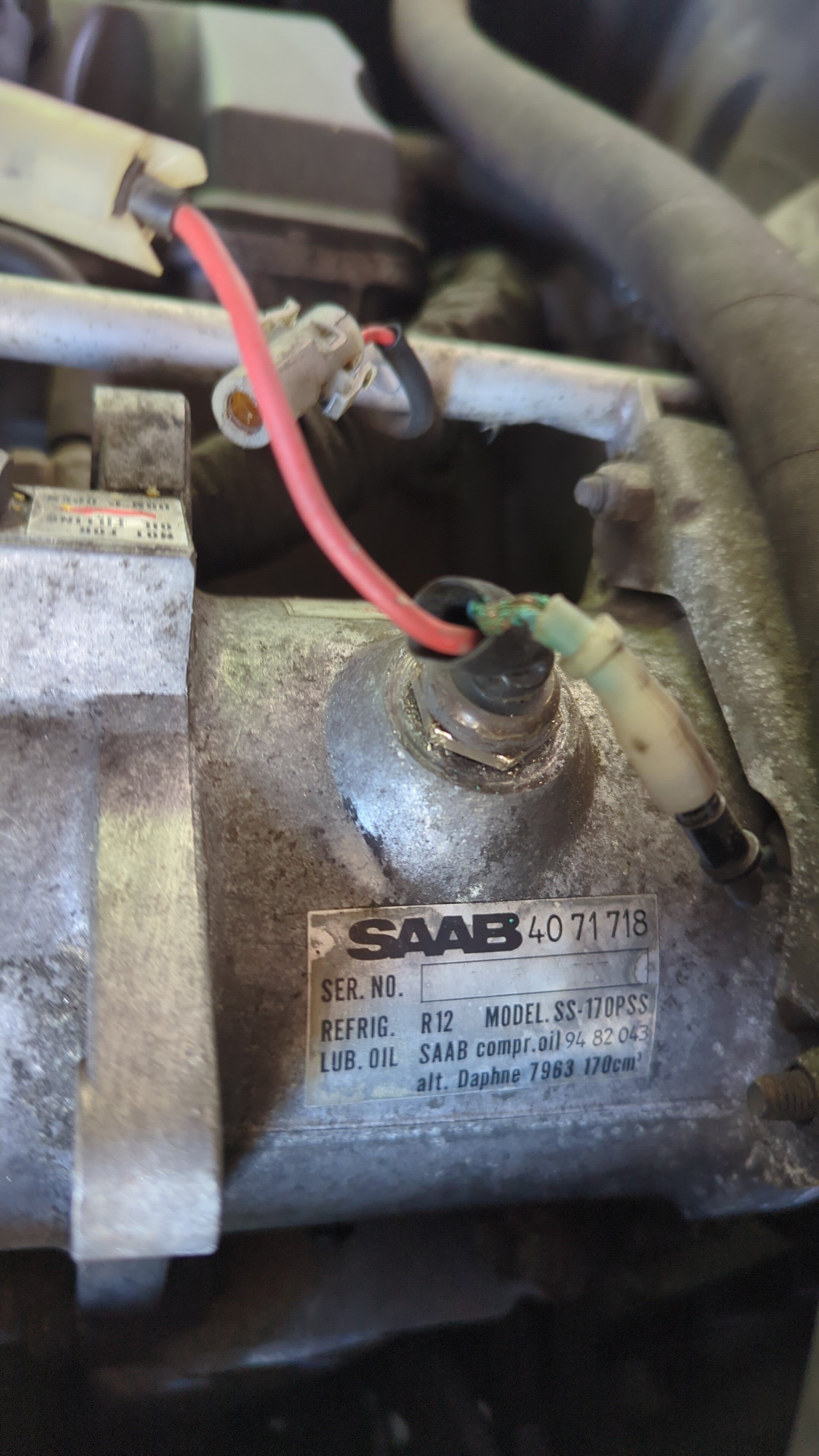

  1. tschugu hat auf roland900's Thema geantwortet in 99, 90, 900 I
    Du meinst der Schalter ist generell geschlossen und öffnet ab einer gewissen Temperatur um den Kompressor vor Überhitzung zu schützen? Das ist zumindest der einzige Einsatz der mir an dieser Stelle dazu einfällt. Seltsam, dass über diesen Schalter so gut wie nie gesprochen wird. Ich höre zumindest zum ersten Mal davon, scheint kein häufiger Defekt zu sein. Zum Messen der Gewindemaße fehlt mir leider das Werkzeug.
  2. tschugu hat auf roland900's Thema geantwortet in 99, 90, 900 I
    Update: hab den Schalter vom Cabrio rüber getauscht, damit zieht die Kupplung an. Teilenummer für den Schalter ist 9481995 laut Recherche... Bei kurzer Suche schwer bis gar nicht zu kriegen. Hat jemand einen Geheimtipp wo man den bekommen könnte?
  3. tschugu hat auf roland900's Thema geantwortet in 99, 90, 900 I
    Danke für die Prüfanleitung. Unabhängig von der ganzen vorgelagerten Kette muss aber doch der Kompressor trotzdem einkuppeln, wenn ich ihm direkt 12v gebe und das passiert nicht. Natürlich kann ich den Druckschalter testweise nochmal brücken, aber das macht m.e. in dem Falle dann doch keinen Unterscheid oder?
  4. tschugu hat auf roland900's Thema geantwortet in 99, 90, 900 I
    Wie und wo kann man das machen? Meine Anlage ist frisch befüllt, Zusatz Lüfter läuft, aber der Kompressor kuppelt nicht ein. Auch bei direktem Anschluss an die Batterie kein KLACK. Wie lässt sich die Magnetkupplung diagnostizieren und im Zweifel separat tauschen? Ich bin im Forum bislang leider nicht fündig geworden
