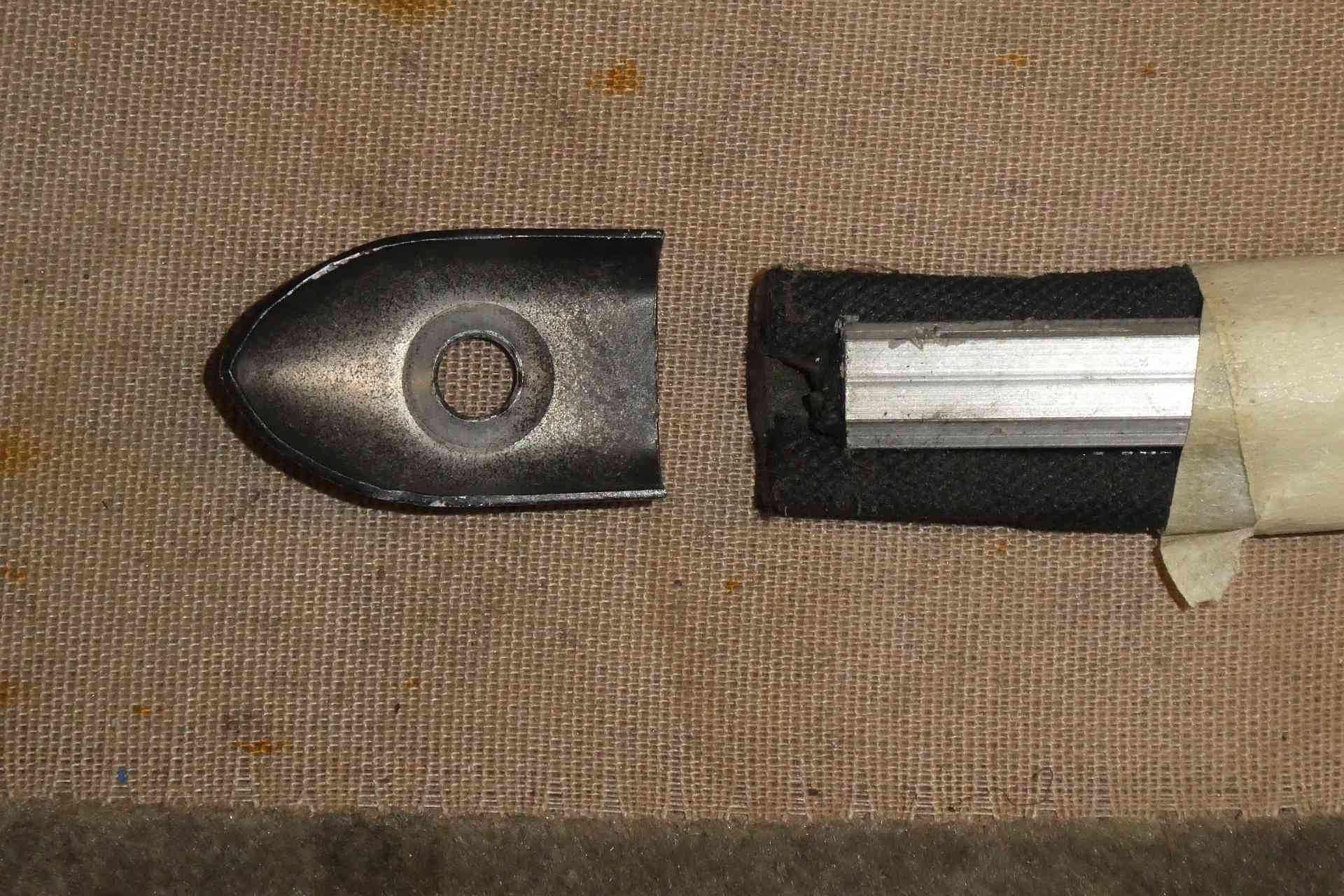

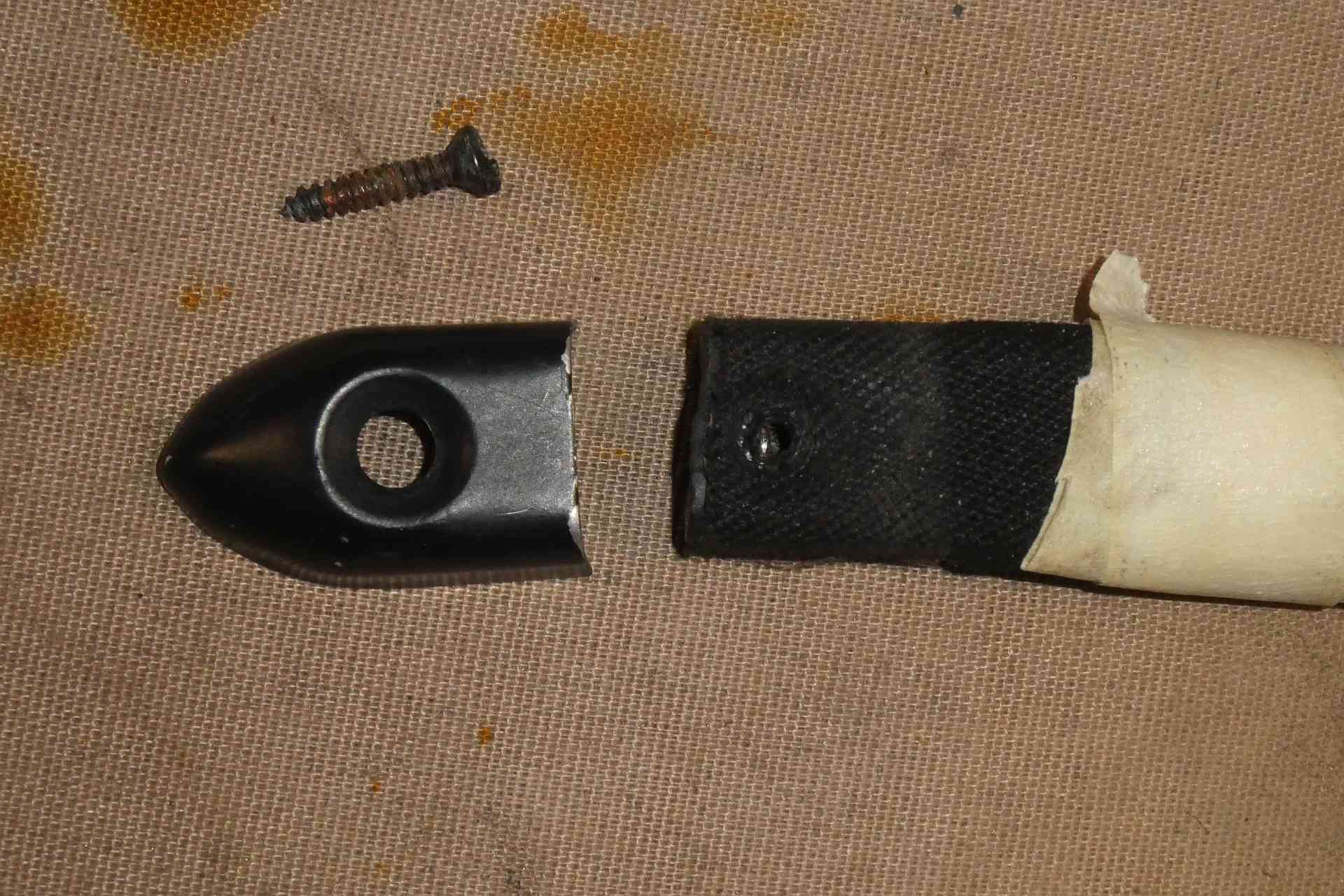

Hier mal zwei Bildchen, da diese Leiste bei mir nicht montiert ist.
Die Aluleiste ist nicht gebohrt, nur die Stoffhülle.
Genau das kann man auf Deinen Bildern ja auch sehen. Bekommst du die Stoffhülle soweit gezogen das das Loch neben dem Ende der Aluleiste liegt?
Woraus der Spriegel an der Stelle besteht weiß ich nicht, sicherlich aber jemand anderes. Aber befestigt wird die Leiste mit Blechschrauben.

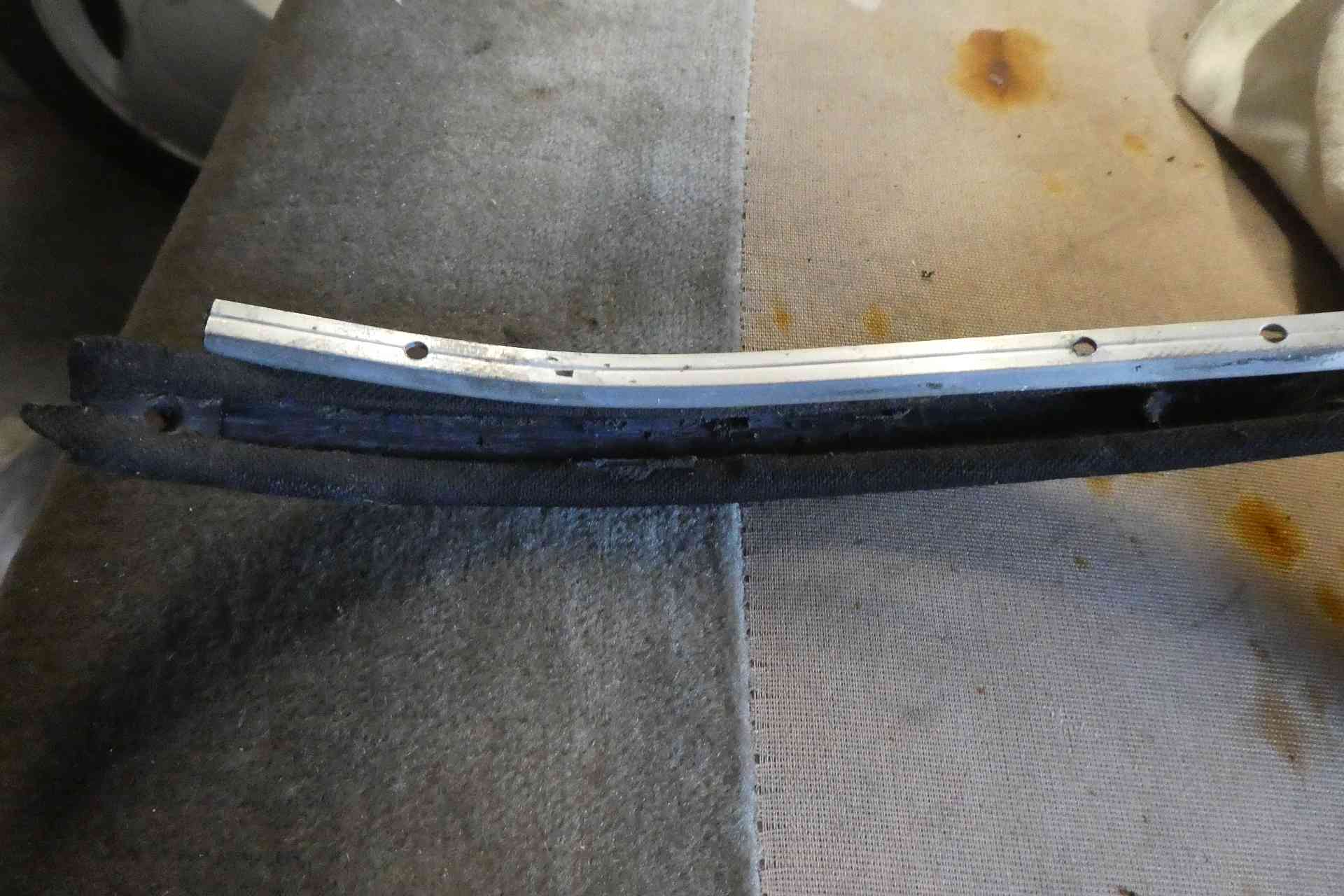

Hab bei Tageslicht nochmal die Leiste genauer angeschaut.
Der Tip mit dem Ziehen war wohl zu vorschnell. Das ist eine stoffbespannte Kunststoffleiste, die läßt sich durch ziehen kaum beeindrucken.
Die Aluleiste ist trapezförmig, die Kunststoffleiste auch und gehört wohl auf das Alu aufgeclipst. Sitzt die überall richtig?
Da auf Deinem zweiten Bild im Verdecksstoff kein Loch von der Verschraubung zu erkennen ist kam wohl irgendwann mal ein neues Verdeck drauf. Die Leiste soll einmal den Stoff über der Heckscheibe in Position halten und zum zweiten die Naht im Dach abdecken.
Wie es zu diesem Zustand kommen kann verstehe ich auch nicht, aber wenn die Kunststoffleiste auf beiden Seiten zu kurz ist aber die Naht im Dach noch überdeckt würde ich mal überlegen die Aluleiste entsprechend zu kürzen und das Endstück draufschrauben zu können.

Vielen Dank an Jogi, Leiste gekürzt, Schraube durch Endstück, Kunststoffleiste und Aluleiste gedreht und fertig. Auf der einen Seite musste auch noch ein wenig Kunststoffleiste und Stoff dran glauben.
So oder so, für das Verdeck eine zeitwertgerechte Reparatur :)
Ich bin Happy. b555c8b8591fa3b653631bf9c7814f99.jpg44362471149df5e1e439aa283c84edc7.jpg
