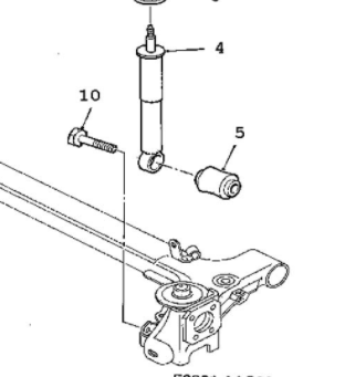

  9. Hallo! Bei meinem 1996er 902 Cabrio hat der TÜV an der Hinterachse die Federaufnahme der Fahrerseite bemängelt, da diese Korrosion aufweist. Nun ist mir beim Ausbau des Stoßdämpfers leider die Schraube (10) des Stoßdämpfers unten abgerissen. Super ärgerlich! Natürlich so, dass der Stoßdämpfer nicht rausgeht! Super blöde Stelle! Irgendwelche Tipps wie ich die am besten und sichersten rausbekomme!? Danke und LG Henry

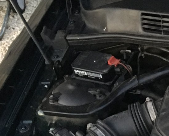

  21. Hallo was ist denn das für ein Ding mit rotem Stecker links oben!? ist mir bisher noch nie unter gekommen! LG Henry
