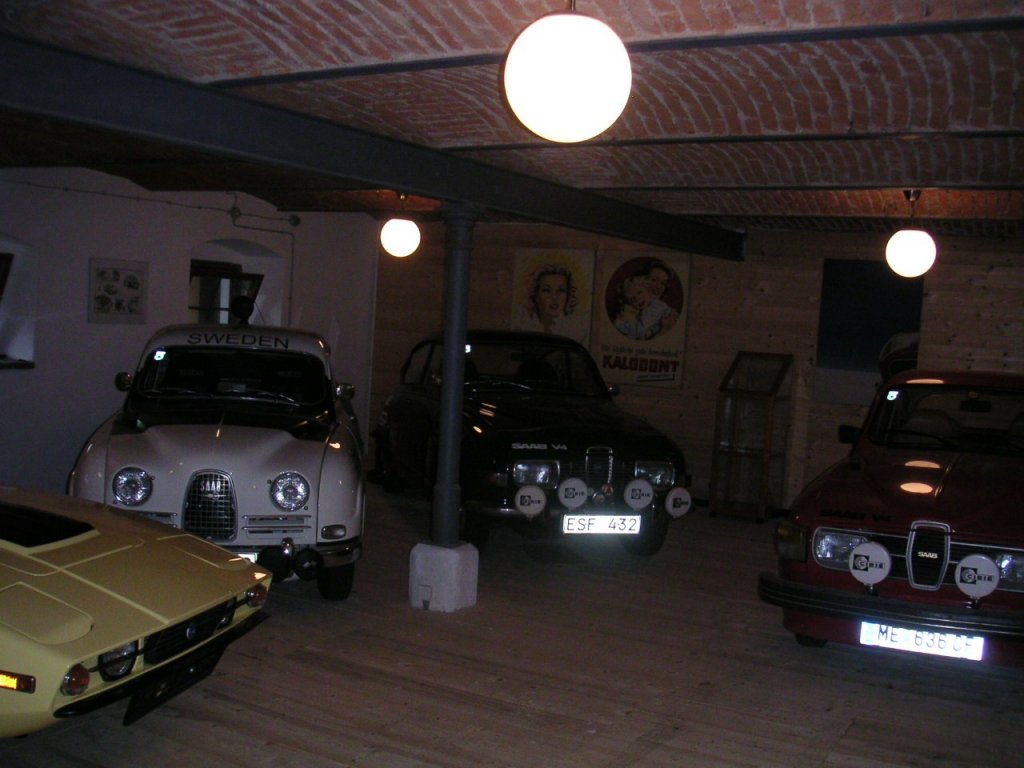

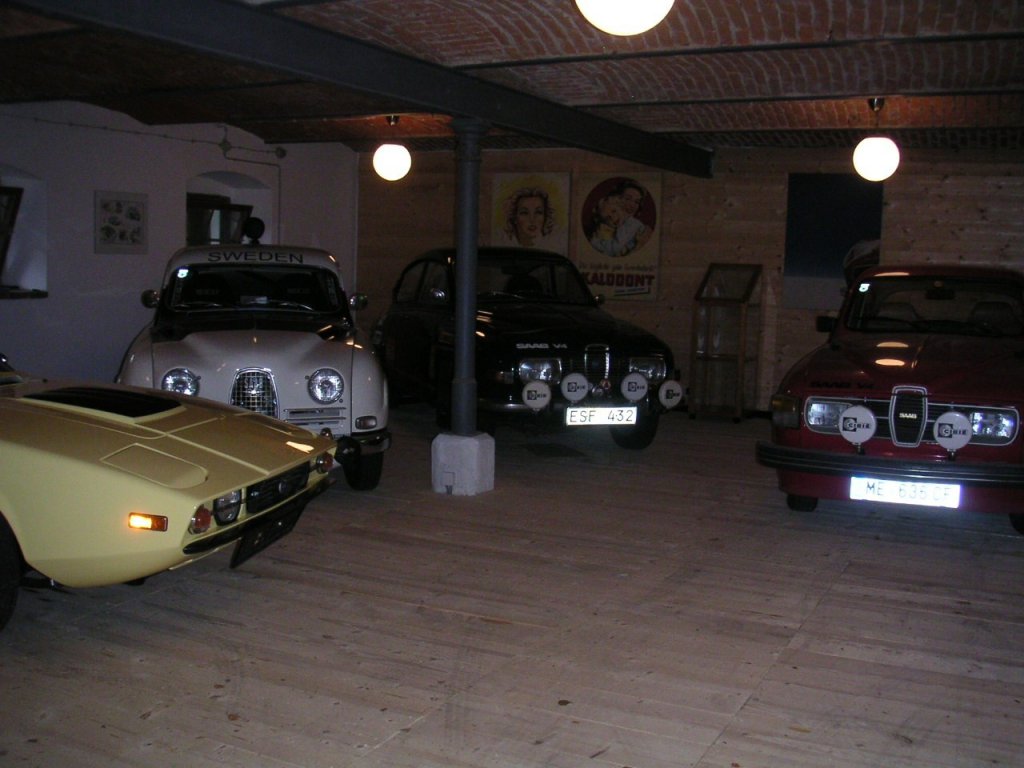

    JPK wollte Info zu den Firmen, die beim Bau meines 96er begetragen haben. Gerne! Kühler: Fa. Langer, in Wien 1150, Dingelstedtgasse Motor: Fa. Bentza, St. Pölten, Spratzern Details bitte googeln - beide findet man im Netz. Alles klar!? Grüße zeini PS: Im Anhang - leider schlecht zu sehen - ein Teil der Sammlung. Rechts vorne ist der "Starke".
