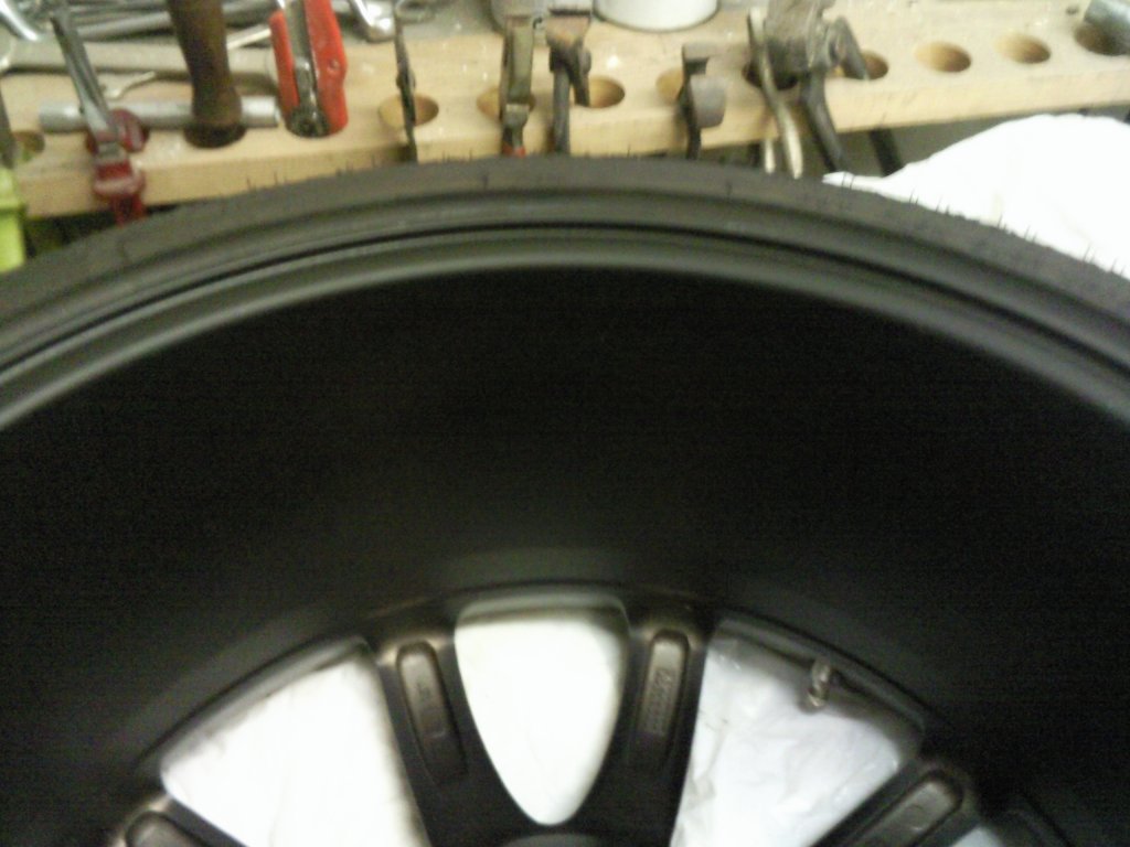

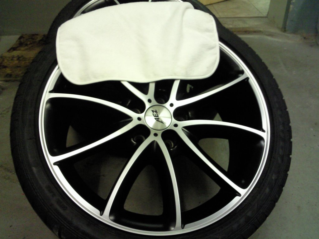

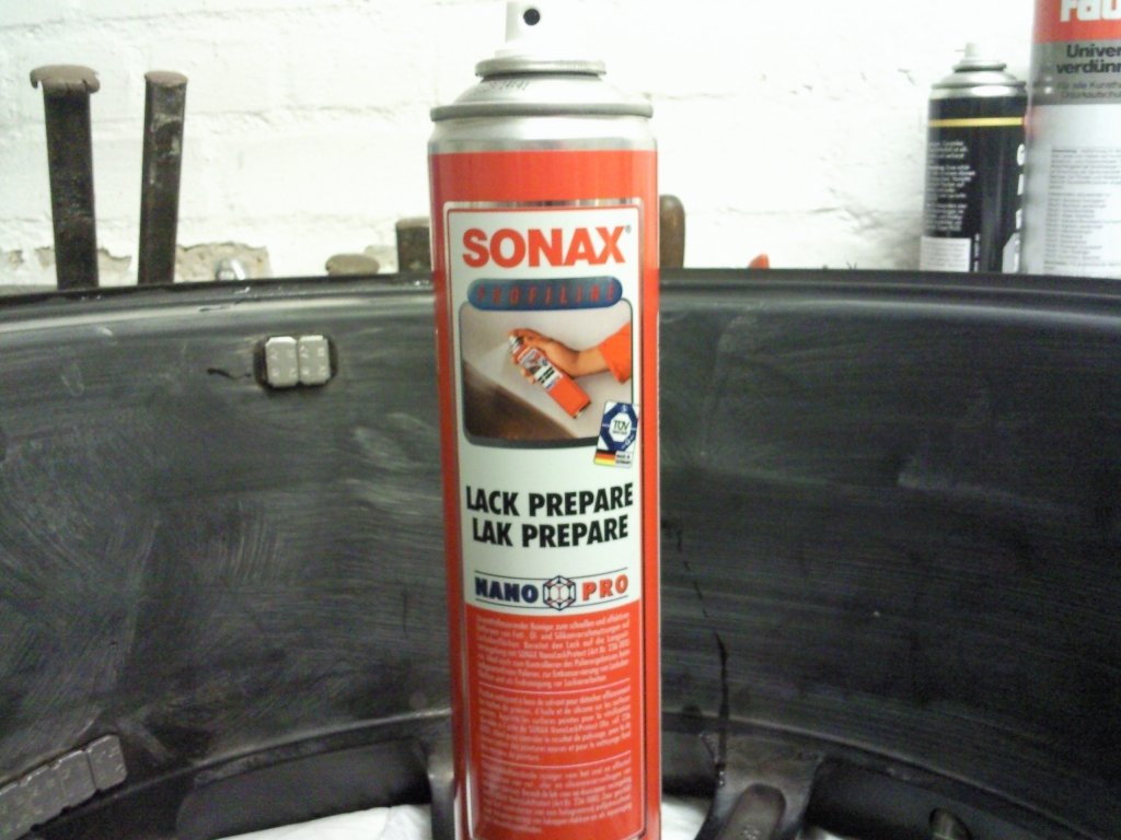

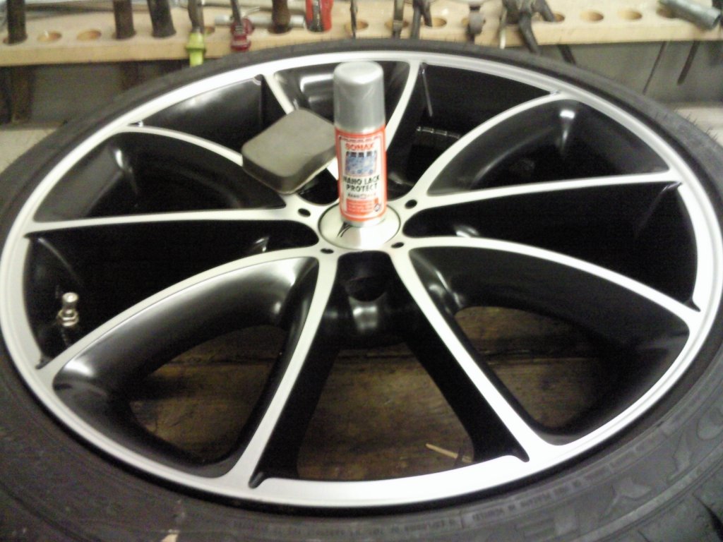

Moin moin, da ich ja genug Zeit für viele andere schöne Dinge habe, habe ich mich mal an meine Räder gemacht. Meine Räder sind von AEZ die Excite dark. Für die jenigen die es nicht wissen. Der Lack auf dem Rad ist matt schwarz und damit extrem schwer zu pflegen. Das mußte ich am eigenen Leib erfahren. Nach dem ich letztes Jahr zu faul war meine Räder selbst zu pflegen, habe ich die Pflege in fremde Hände gegeben. Das Ergebnis war bösartig. Die Nanoversiegelung hat irgendwie nicht mit dem Lack harmoniert. Was zur Folge hatte, das das Bett komplett mit einem Grauschleier überzogen war. Nicht schön! Also mach es selbst, nur kannst Du Dir sicher sein, das es gut wird. Gesagt, getan. Ich habe mich nach langer Recherche für Sonax entschieden. Zum Waschen habe ich ein A1 Schampoo genommen, welches eigentlich für Wachanlagen entwickelt wurde. Diese Reiniger sind meistens so aufgebaut, das sie sogar Wachse lösen. Somit habe ich schon einmal eine fast saubere und wachsfreie Oberfläche geschaffen. Als nächstes steht die gründliche Reinigung an. Hier für habe ich aus ProfiLine das Sonax Prepare genommen. Bitte Vorsichtig mit dem Reiniger umgehen!!! Der Reiniger löst nicht nur schöne Haluzionationen aus, sondern löst wenn man ihn zu lange auf dem Lack liegen läßt, diesen auch an! Nachdem die Räder nun staub- und fettfrei sind kann die eigentliche Aufbereitung erfolgen. Auch hier habe ich wieder zur ProfiLine von Sonax gegriffen. Ich brauchte sowohl eine Versiegelung wie auch einen "Auffrischer". Sonax Nano Lack Protect sollte es richten und das hat es auch. Nach der Reinigung war immer noch ein leichter Grauschleier auf den Rädern, der nach der Nanobehandlung komplett verschwand. Die Versiegelung nur ganz dünn und gleichmäßig aufsprühen, mit dem mit dem Spezialschwamm gleichmäßig auf dem Rad verteilen und kurz ziehen lassen ( ca. 3-4Min). Dann mit einem weichem Tuch gleichmäßig abnehmen. Die Räder danach noch ca. 1-2 Std. liegen lassen damit die Versiegelung trocknen kann. Zum abnehmen des Reinigers und der Versielung habe ich Microfasertücher genommen. Hier der Link zu den verwendeten Produkten http://www.sonax.de/sonax-d/katalog_cat.php?show_cat=7 MfG
