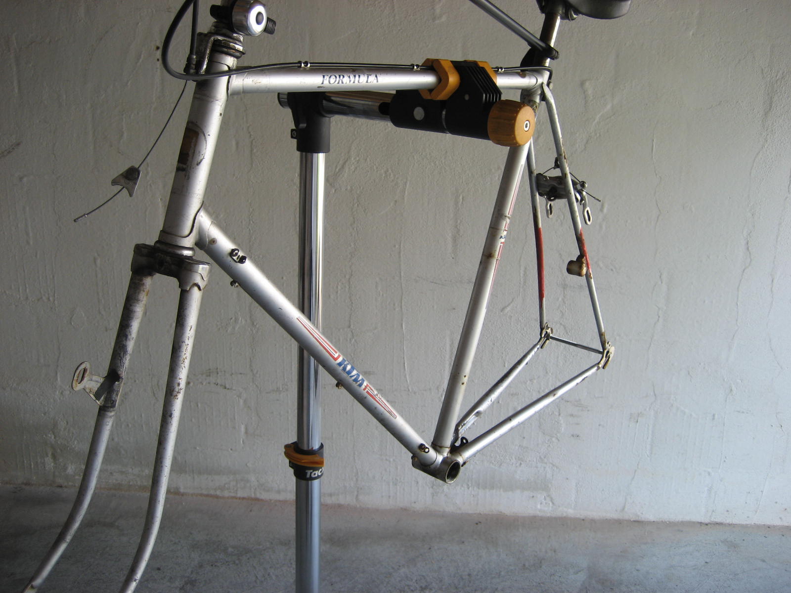

    Danke. - Hab noch ein Bild vom zerlegten Zustand gefunden. Das Erhalten der Originaloptik war hier aus meiner Sicht nicht mehr sinnvoll. Deswegen habe ich den Rahmen mit einem spez. Pulverlack (Spray-Bike) "ergrauen lassen". 3 Winter mit Streusalz erfordern allerdings schon wieder ordentliche Nacharbeit, vielleicht noch mit einem Untergrund alternativ oder ergänzend zum Rostumwandler.

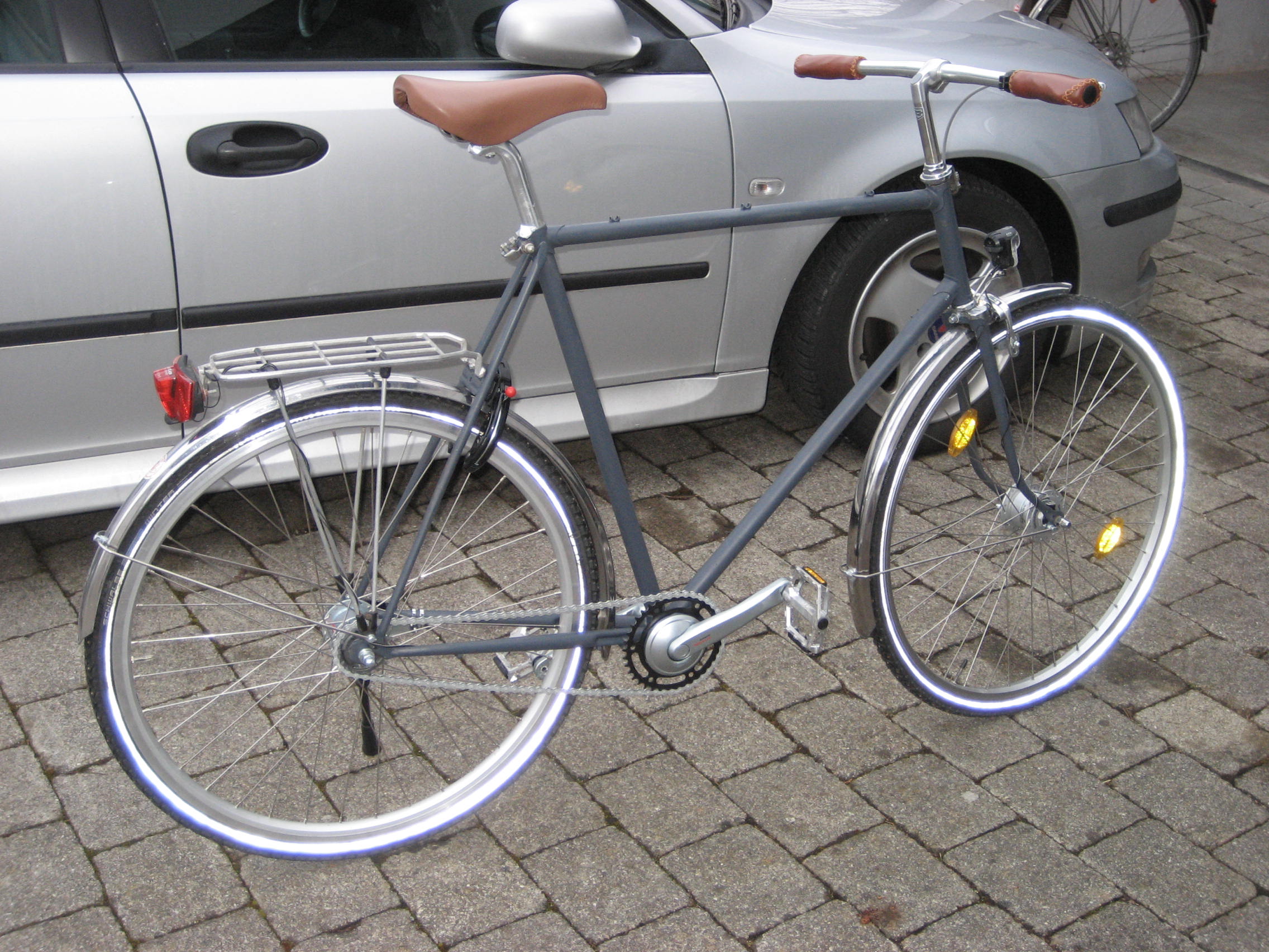

    Als begeisterter Radfahre lese hier schon länger sehr interessiert mit. Exakt das gleiche VDO-Instrument hat auch das Cockpit meines 71er Victoria Vehikels mit 3-Gang-F&S veredelt. Bin im ersten Jahr mit dieser Rad-Tacho-Kombi tatsächlich 2000 Kilometer gefahren (das hab ich später trotz deutlich mehr Gängen kaum überbieten können, bin aber dran ;-) ). Vor knapp 3 Jahren hab ich mein 1985er KTM-Rad aus der Studienzeit (Nebenjob im Radladen) komplett umgebaut. Statt 12-Gang-Positron, damals eine der ersten oder sogar die erste indizierte Schaltung von Shimano, fahre ich jetzt mit 2-Gang-Automatik-Nabenschaltung von SRAM. Die 2 Gänge reichen in der ziemlich ebenen Stadt gut aus. Vor allem ist der Wartungsaufwand für Kette und Schaltung drastisch reduziert, da ich damit täglich bei jedem Wetter, also auch im Winter mit Salz auf der Straße zum Bahnhof unterwegs gewesen bin. Bis auf Schutzbleche, Gepäckträger und Rahmen gibt es kein originales Teil mehr (das Lenkkopflager, das muss aber noch raus!): http://C
