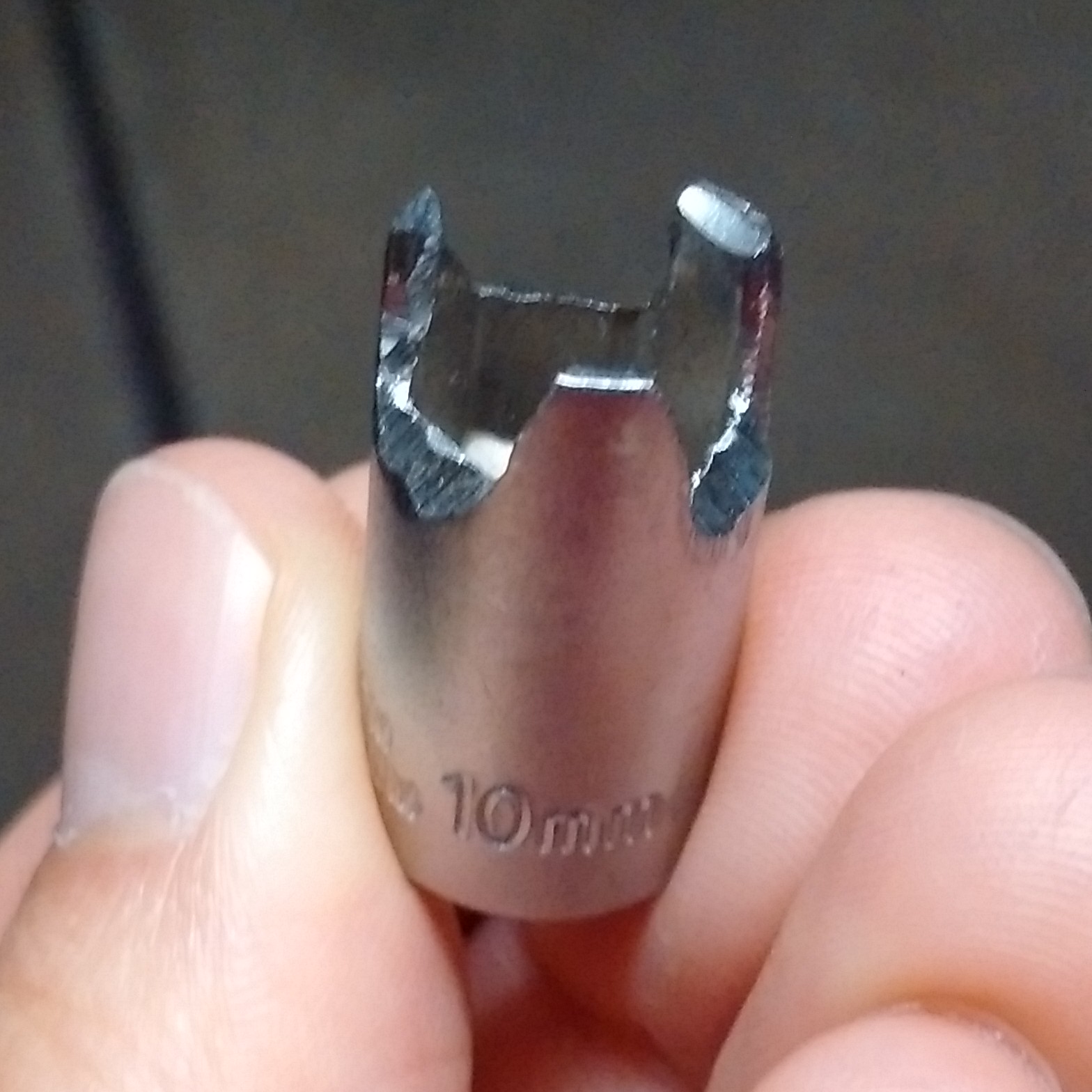

  2. Beispielbild nach 3min Flexarbeit. Nicht schön, aber passt.
  3. Begabung braucht es dazu auch nicht. Einfach eine 10er Nuss 3/8" mit Dremel oder Flex an drei Seiten zurückfeilen. Ab und zu an die Spezialmutter halten, ob man auf dem richtigen Weg ist und in zehn Minuten ist man fertig. Einfach ausprobieren!

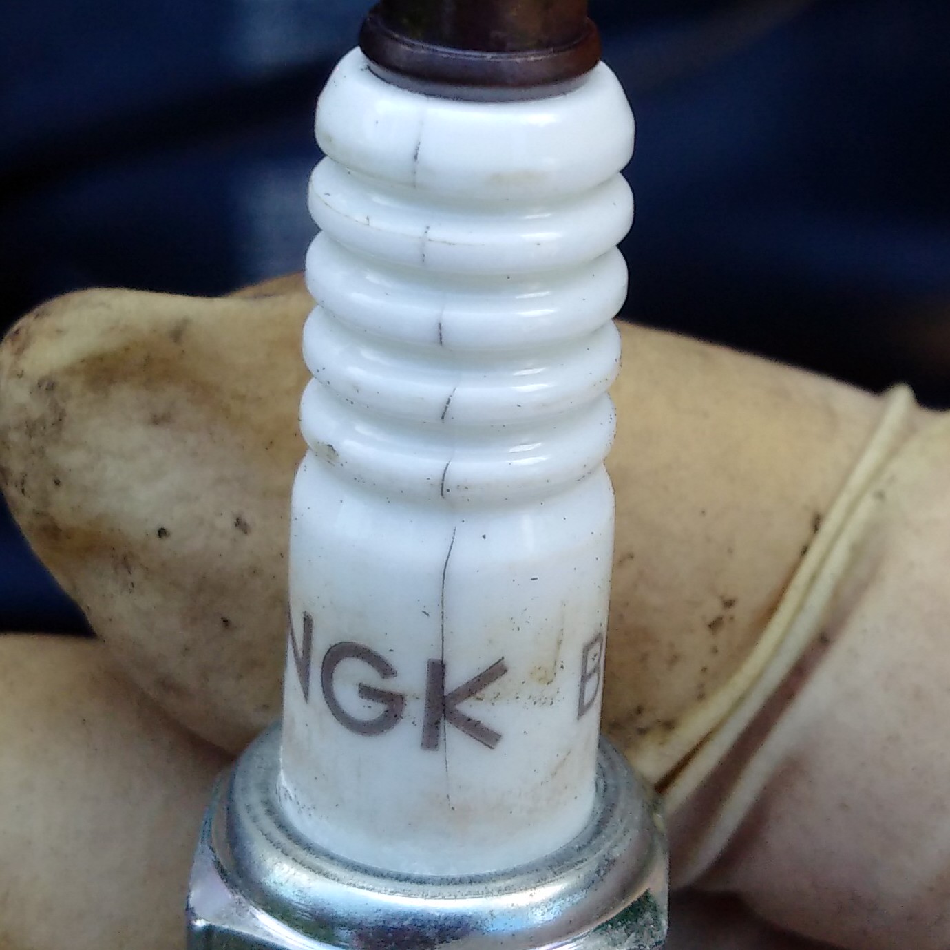

  7. Hallo 100oktan, eine weitere Möglichkeit für das Symptom unter Ladedruck wäre ein gerissener Keramikisolator an einer Zündkerze. Sobald ein erhöhter Brennraumdruck den Funkenübergang erschwert, sucht sich der Funken den bequemen Übergang am Isolatorriss in den Zylinderkopf. Zu Rissdetektion am besten die Kerze mit Lupe angucken. Risse sind oft unscheinbar und manchmal nur durch Abbrand sichtbar, den man zuerst für einen Kratzer hält. Viele Grüße Jo
