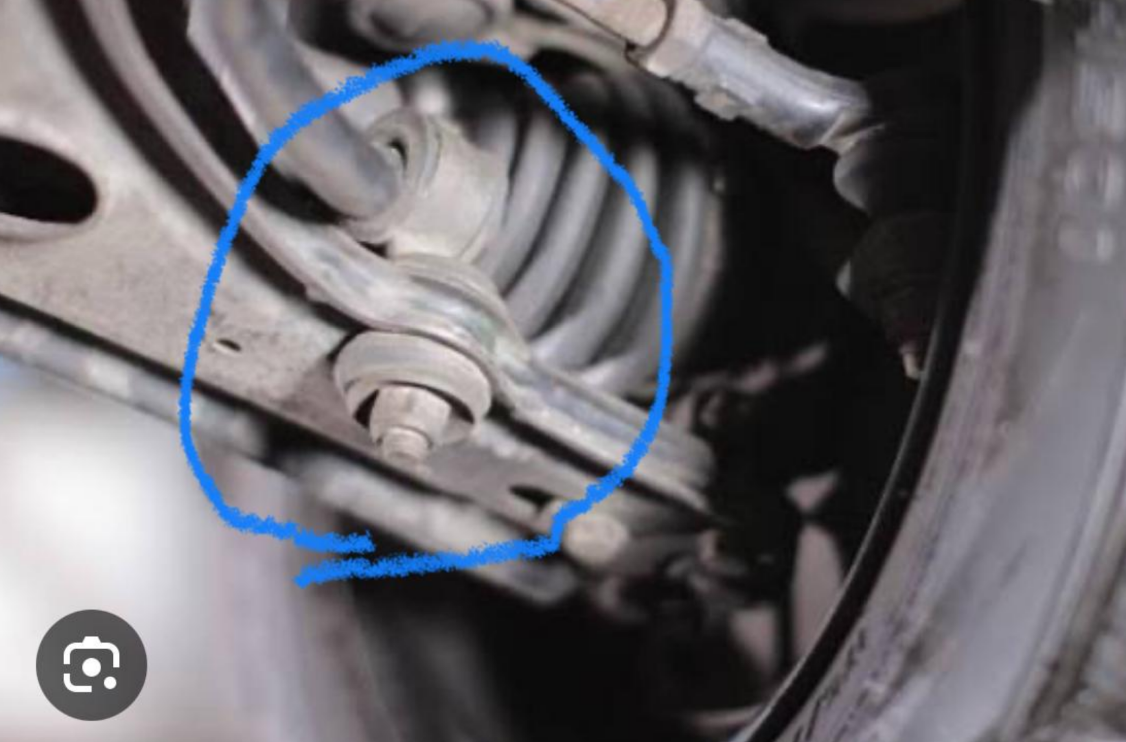

Guten Morgen, wie schon vermutet, er wollte mir mit einem Beispielbild veranschaulichen, wie so etwas aussieht. Letztlich muss der Stabilisator an beiden Enden neu mit Gummi versorgt werden. @René und @ST 2 : Danke für Eure detaillierten Links bzw. Erläuterungen, das war sehr hilfreich und auch Dank an die anderen für das Feedback, das sehr hilfreich ist, ich weiss nun, was ich bestellen muss. Bezüglich schwammiges Fahrwerk warte ich erstmal das neue Gefühlt mit neuen Buchsen ab und schaue dann weiter. Liebe Grüße, Saabian

Danke für das Feedback, ich war auch schon irritiert. Das Bild ist von meinem Schrauber, wahrscheinlich wollte er mir nur ein Beispiel für eine Koppelstange schicken. Ich frag ihn.
Fahrwerksteil, siehe Bild. Was ist das und welche Nr hat es? UND die Frage nach Fahrwerkseinstellung
Hallo liebe Mitstreiter, habe einen 901 Softturbo Cabrio mit Stabilisator, hier müssen die Gummis (1003984) neu. Zudem muss auch hier, siehe Bild, das blau umrahmte Ding neu. Ich dachte, es wäre eine Koppelstange, finde aber nichts darunter. Hat jemand einen Tipp? Außerdem noch die Frage: Mein Fahrwerk ist recht schwammig, ich hoffe, dass es nun besser wird, habe aber mal über Kompletteinstellung nachgedacht, nachdem ein ehemaliger Saabschrauber dazu geraten hatte. Es würde sehr viel bringen. Erstmal Teile tauschen schauen, wie es dann ist. Aber wer kann so etwas in NRW, möglichst in Nähe NEUSS? LG Saabian

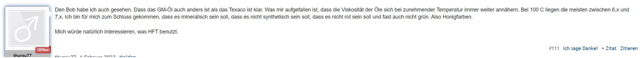

PS: Ich hatte auch schon die Suchfunktion benutzt, dabei aber nur das hier zum Thema Ölfarbe bekommen, es ist von ´22, darauf gab es keinen Kommentar mehr:
Anfängerfrage Servoölstand
Günthers Frage hätte ich auch so bestätigt. Ich schliese mich mal mit einer Frage an, bei der es um die Farbe des Öls geht, ich habe grün bestellt (CHF Titan 202), nachdem ich es von kundiger Hand empfohlen bekommen habe. Jetzt wollte ich ein klein wenig nachfüllen, da meine doch etwas schwitzt und stelle fest, es ist rot drin. Was ist richtig Euer Meinung nach? Welches Öl passt?

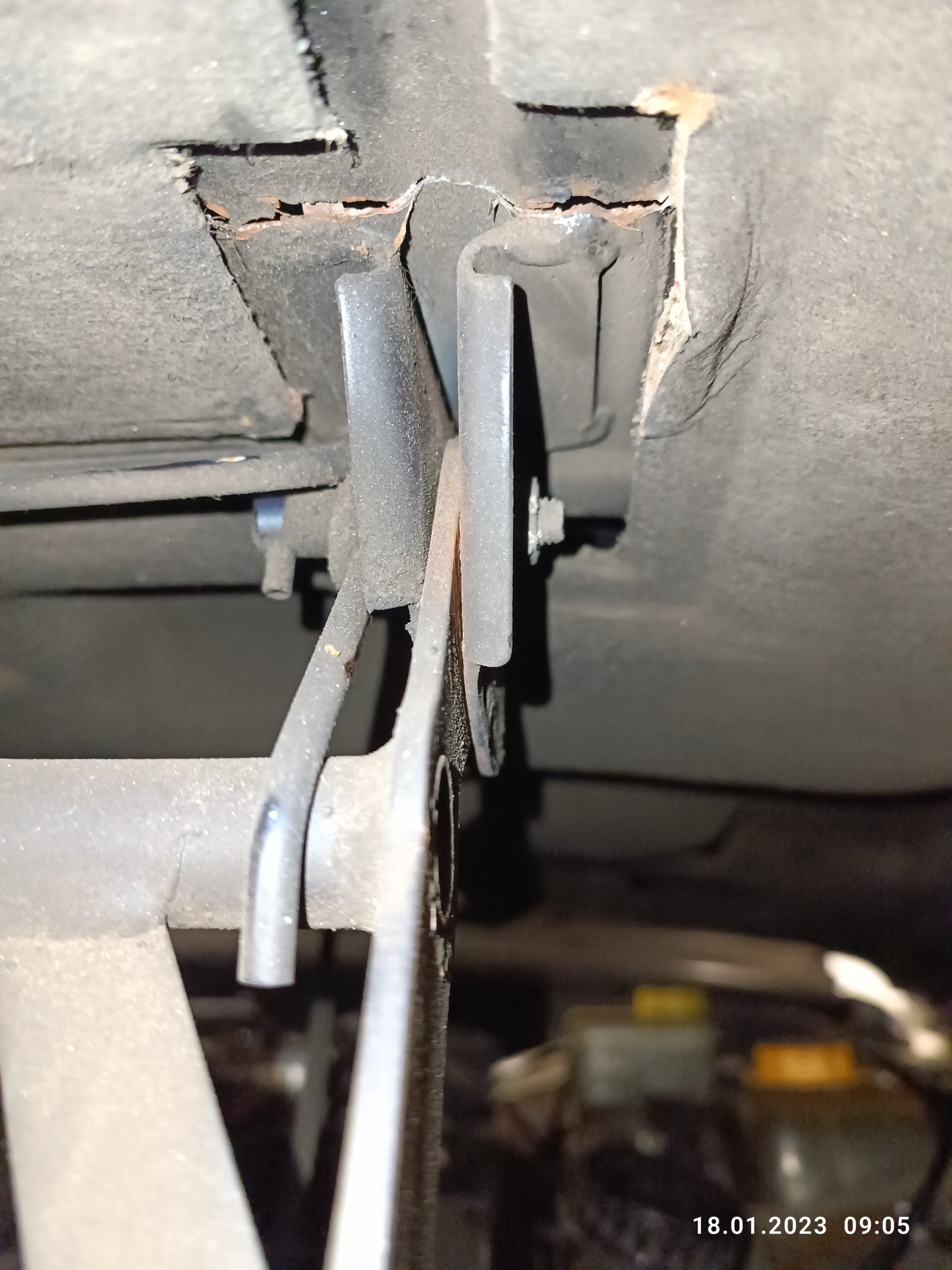

Anbei noch ein Bild dazu, das scheint es zu sein. Danke für Euer Feedback, werde mal zu einem Karosseriebauer gehen, den mir mein Schrauber empfohlen hat. Das selbst zu machen, überschreitet dann doch meine Kompetenzen und meine Werkzeug-Ausstattung. Grüße
900er Haube schief/ lose?
Hallo zusammen, habe einen 1992 er Saab 900, bei dem vom ein auf den anderen Tag auf einmal die Motorhaube in offenem Zustand nicht mehr normal offen = 80 % offen stand, sondern nur noch 45% . Zudem läßt es sich auch nur noch mit Aufwand schliessen, da die Haube beim zuklappen einfach "etwas zu weit vorne" für die beiden Führungsschienen ist, also quasi davor runterfällt. Mein Schrauber sprach von "Schweißarbeiten notwendig". Ich kann es nicht so genau sehen, da die Dämmmatte davor ist. Zudem habe ich etwas Sorge, dass die Lackierung auf der Oberseite beim Schweißen etwas abbekommt. Habt Ihr auch schon mal die Erfahrung gemacht? Bekomme ich denn die Matte ab und auch wieder mit denseleben Clips wieder dran? Ist eh schon leicht zerfleddert... Bin etwas ratlos und freue mich auf Tipps, Grüße Saabian
