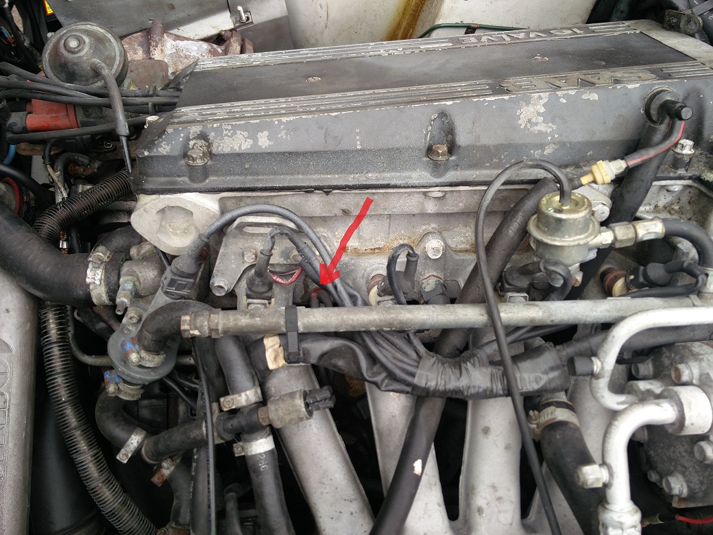

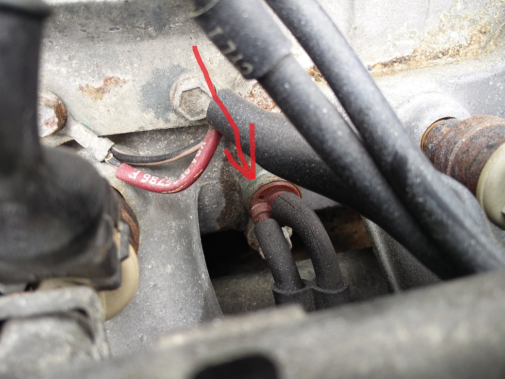

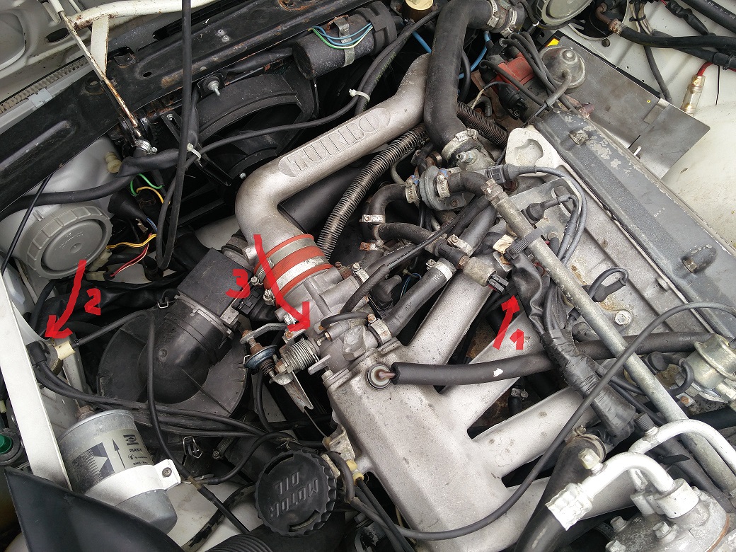

  3. nach genauerer untersuchung unter der ansaugbrücke habe ich tatsächlich einen leeren schlauchanschluß gefunden. vielen dank für die unterstützung !
  4. Blöde Frage: dachte es gibt bei "alten" Benziner (BJ. 84) kein AGR Ventil ?! bzw. wo ist dieses und wie sieht das aus ??
  5. Hallo, ich habe ein Stück Schlauch, wo ich nicht weiß ob das so gehört ?! Am Motor - Bild1 bzw. Bild2 - ist ein Anschluß mit 2 Schläuchen dran. Der eine Schlauch - was mich eben wundert - ist ca. 15-20 cm lang und hängt frei runter ??? Der zweite Schlauch geht (Bild3) von Nr. 1 zu einer "Druckdose ?" Nr. 2 und von dort in die Drosselklappe Nr. 3 Frage: wohin gehört das lose Ende von dem kurzen Schlauch ??? Vielen Dank, lg. Mike
