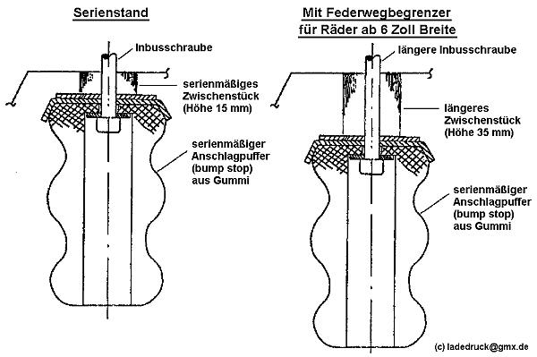

  20. morizza02 hat auf morizza02's Thema geantwortet in 99, 90, 900 I
    Meint ihr, dass es ohne Federwegbegrenzer auch geht? Oder einen montieren, welche Dimension sollt ich dann nehmen? Gruß Moritz
