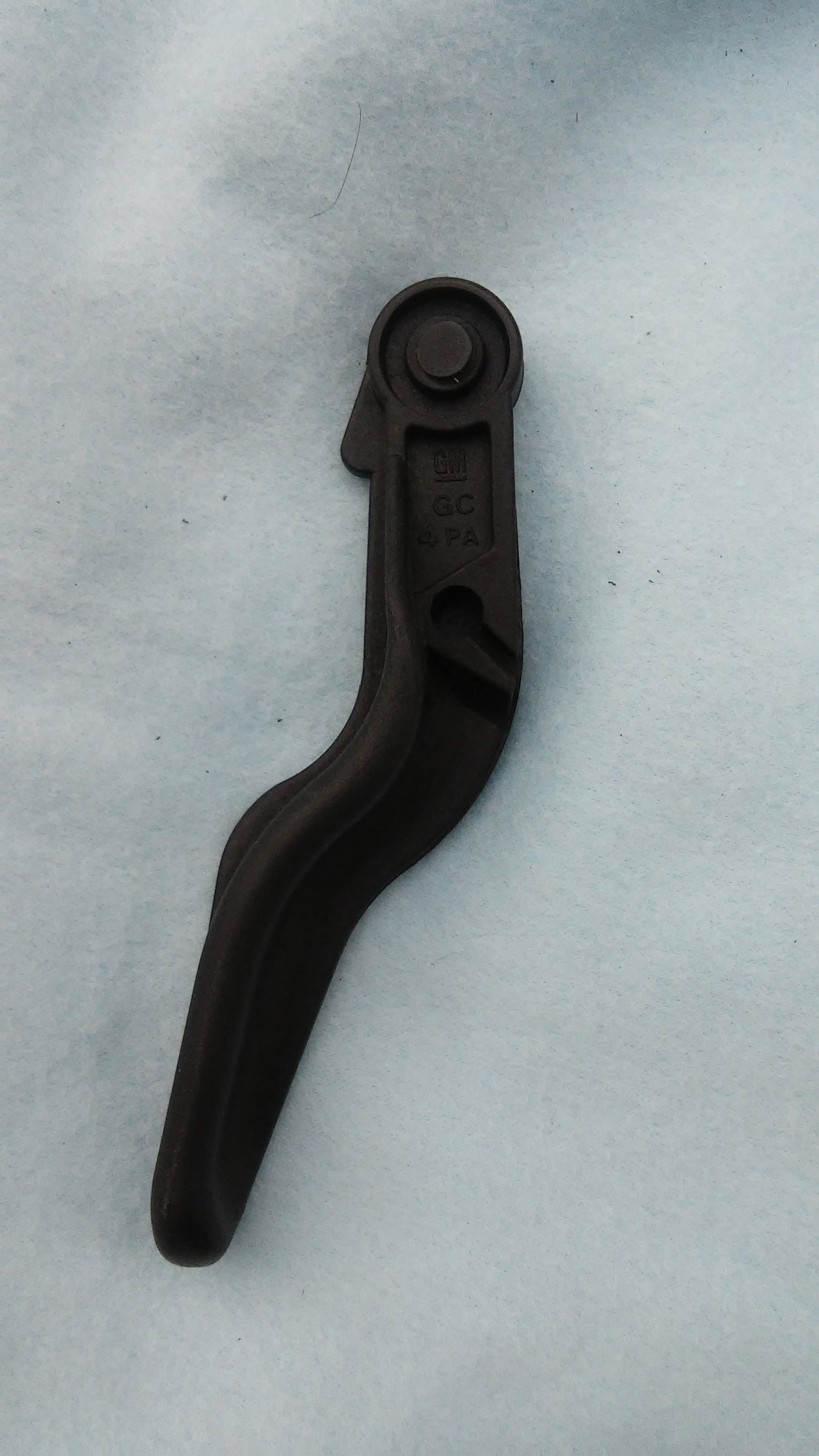

    Hallo Uwe, das Teil meinte ich: http://www.skandix.de/de/dokumente/einbauhinweis/reparatursatz-gelenkhebel-luftmischklappe-klimaanlage/3000141/ Wir haben den Stellmotor ausgebaut, die Welle ließ sich sehr leicht drehen, so dass wir das Motorgehäuse geöffnet und das Ritzel wieder vorsichtig etwas in den Motor gedrückt haben. Das ging allerdings nur vielleicht 1-2 mm mit "vernünftigem" Kraftaufwand. Der gelbe Hebel hinter dem Stellmotor, den man auf dem untersten platonoff-Foto sehen kann, sah "gesund" aus - zumindest das, was man unausgebaut sehen konnte. Dann wieder alles zusammengebaut und die Tastenkombi "Auto" "off" gedrückt. Man hörte den Motor deutlich drehen - dann wurde allerdings im Ergebnis doch wieder Fehlercode 14 angezeigt. Etwas enttäuschend, nachdem wir so weit gekommen waren. Hättest Du jetzt noch Tips, was wir versuchen könnten? Schöne Grüße - Martin

    Vielen Dank - das ist schon mal sehr hilfreich. Ich habe den Motor schon mal anhand des platonoff-Fotos in meinem Wagen lokalisiert - alles weitere versuche ich später. Diese gelbe Buchse, bei der er mit dem Kupferrohr gebastelt hat, ist dieser Arm, den man durch dieses "aus dem vollen gefräste" Teil von Skandix ersetzen kann, richtig?

    Vielleicht kann mir das weise Forum hier weiterhelfen. An meinem 9-5 Bj. 2001 (erste Generation, aber schon 185 PS) zeigt die ACC-Anzeige den Fehlercode 14 an. Aktuell habe ich das Handschuhfach ohnehin demontiert, weil ich den Innenraumluftfilter getauscht habe - so wie ich gelesen habe, muss ich von da aus nicht mehr allzuviel weiter demontieren, um an die entsprechenden Teile zu geraten. Ich bin technisch mäßig, also nicht besonders versiert und vermisse bei den entspechenden Youtube-Videos immer die Hinweise, wie ich nach der Demontage des Handschuhfachs dann bis zu den Stellmotoren vordringe und diese dann demontiere, ohne mehr zu beschädigen als ich repariere. Habt Ihr da eine genauere Anleitung?

    Vielen Dank - leider sehe ich ja nur den oben im Anhang fotografierten Hebel, von dem ich eben nicht mal weiß, ob da etwas abgebrochen ist. Auch die Skizze zeigt das Teil ja nicht so deutlich, dass ich das mit dem jetzigen Zustand meines Hebels vergleichen könnte...
