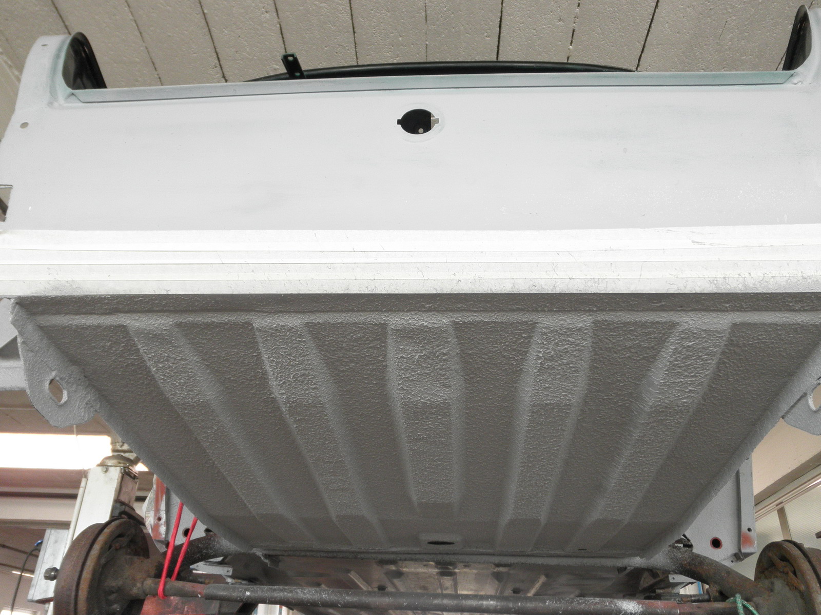

  17. Hab auch endlos geschabt und entfettet, neuen Unterbodenschutz aufgebracht. Ergebnis - ich bin zufrieden, mittlerweile über 1000 Km problemlos gefahren.

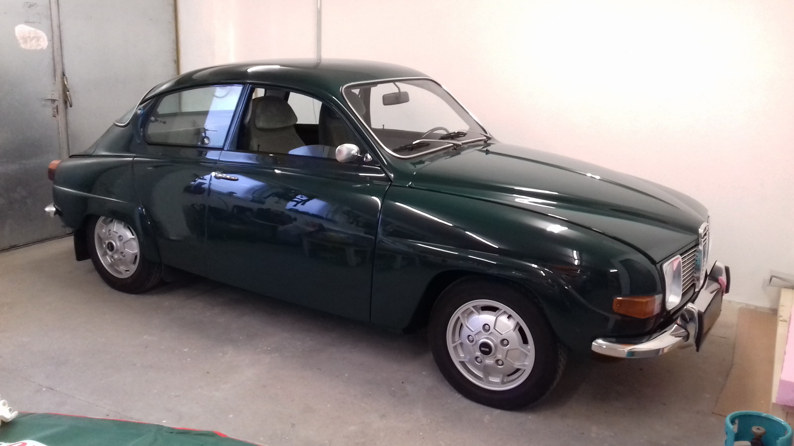

  21. Gestern wurde angemeldet und die erste Ausfahrt ist gelungen, kleine Mängel sind noch aufgetaucht, aber alles Kleinigkeiten, sonst fährt das Auto einwandfrei und ich freu mich das meine vielen Stunden erfolgreich waren. Er war ja doch bis auf die letzte Schraube zerlegt und alle Verschleißteile am Fahrwerk sind neu, Zylinderköpfe überholt, Dachimmel neu usw. Nach Eisenach kann ich leider nicht kommen (schade) aber zu Pfingsten bin auf Urlaubsreise und der Weg wäre schon sehr weit. Vielleicht gibt es ein Treffen das etwas näher von meinem Zuhause liegt.

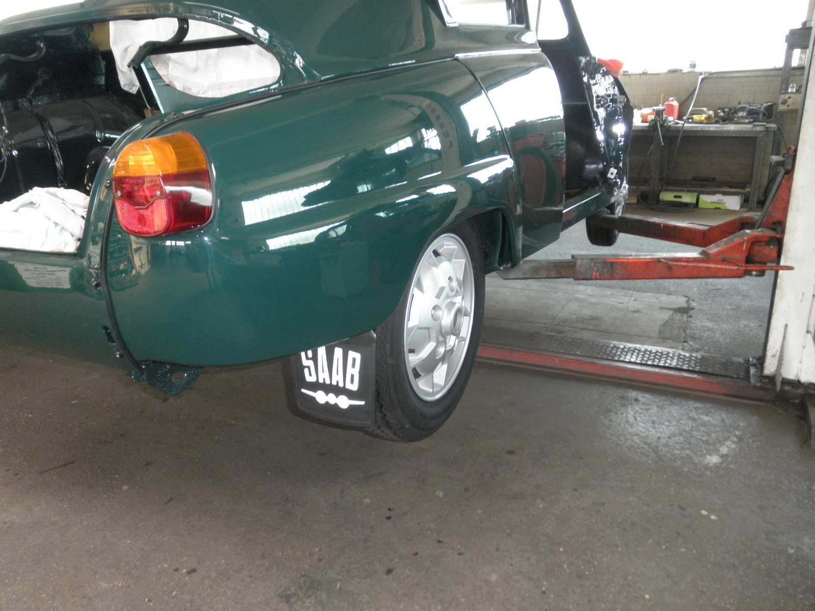

  22. Projekt 96 o Heute war der Tag um die Hebebühne zu verlassen und ist bis auf wenige Kleinigkeiten fertig, hat ja lange gedauert aber es hat viele Umstände gegeben die zwar die Restaurierung nicht wesentlich beinflusst haben, aber das Zeitproblem war halt da. Nächste Woche wird er angemeldet und hoffe ich kann eine Osterausfahrt ohne Hindernisse machen.

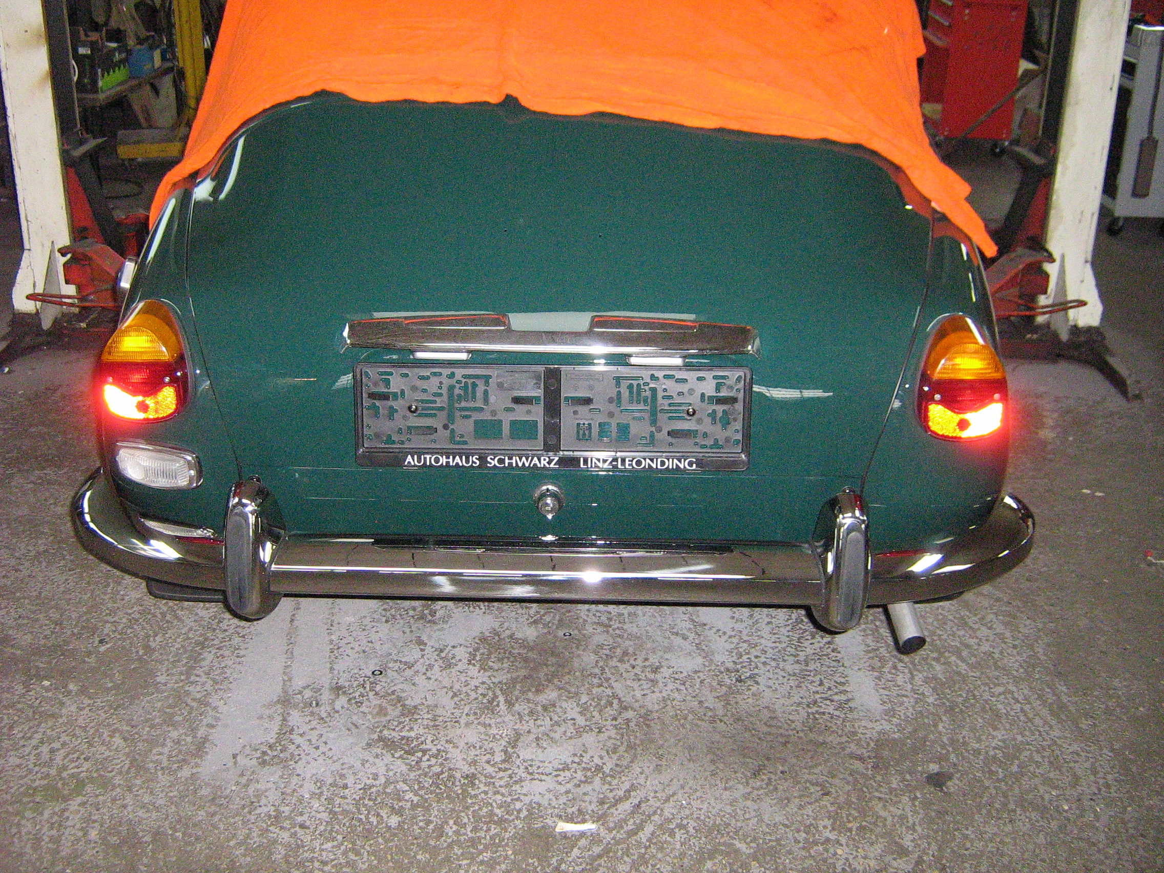

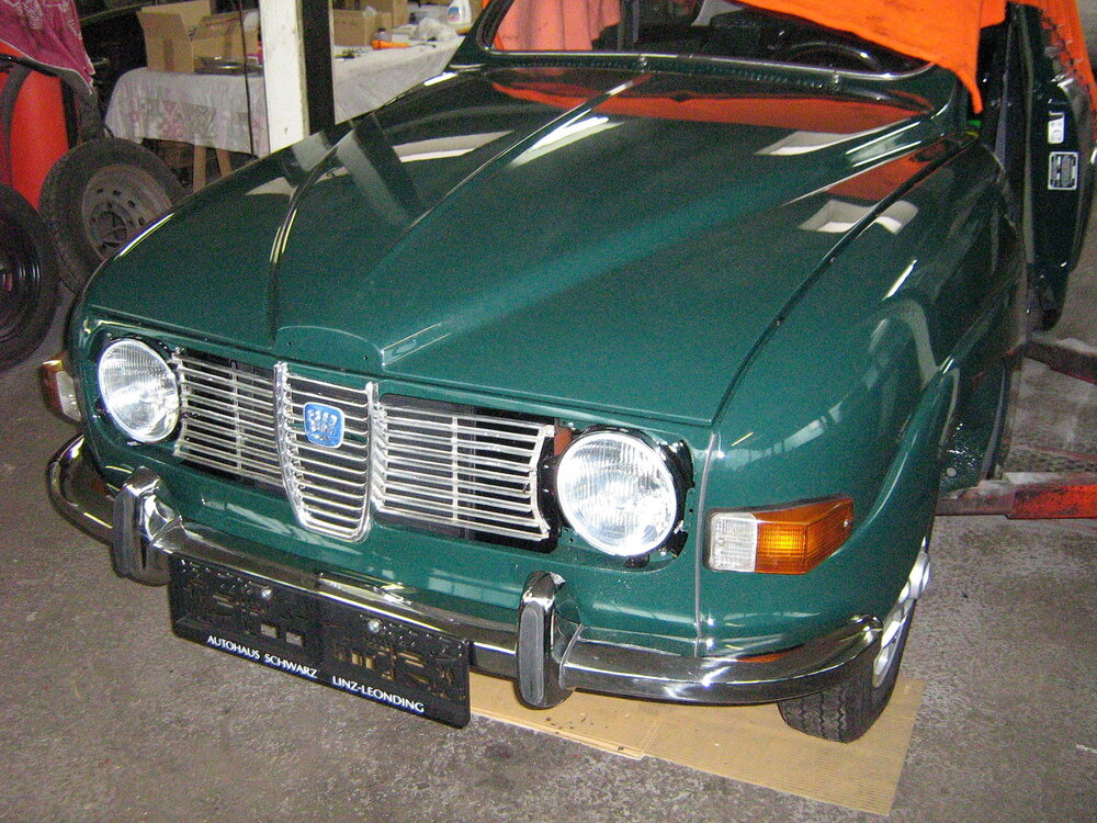

  24. Melde mich mal wieder mit meinem Langzeitprojekt. Nach dem ich meine Stoßstangen zum verchromen getragen, nur die vier Ecken, Mittelteile habe ich original neue musste ich leider meinem Verchromer wieder einige reklamieren, der schnellste ist er auch nicht also habe ich den Edelstahlstoßstangensatz bestellt und montiert (Fotos anbei) Die Passgenaugkeit ist gut und die Dinger sind gut verarbeitet. Mittlerweile ist der Motor drin und hat nach dem ersten Probelauf Ölaustritt bei den Kopfdichtungen gehabt,also Köpfe runter, Ventile eingeschliffen,wäre ohne auch OK gewesen. neue Kopfdichtungen usw. erneuert und läuft jetzt perfekt. Spur, Sturz eingestellt und jetzt folgt der Armaturenbrett Zusammenbau und dann Die Innenausstattung, Dachhimmel ist schon neu, Scheiben eingebaut. Ich hoffe meine erste Ausfahrt im Mai zu machen. PS: Wenn jemand im Forum ein linkes Grillgitter für runde Scheinwerfer hätte und es verkaufen würde wäre mir geholfen, Kurze Grillgitter u. Scheinwerferrahmen habe ich jede Menge. Grüße aus Linz
