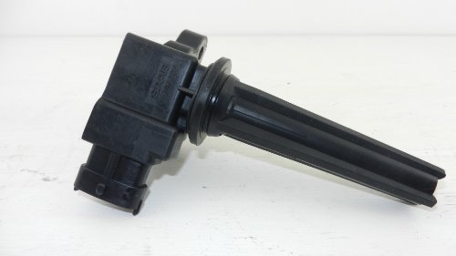

    HI! Bitte helfen Sie! Kann jemand hat mich darauf hingewiesen, wo kann ich kaufen neu Zündspule Saab H6T60271/12787707? Ich möchte, dass sie den normalen Preis haben. (nicht so hoch). Vielen Dank im Voraus! BOBI

    Wir werden morgen sehen. Der Fehler kann in der neuen Zündspule Saab H6T60271/12787707 sein. Warum denke ich so? Gestern hat meine Mechaniker montiert Zündspule Saab H6T60271/12787707 von diese Lieferung (zwölf Stücke) an eines andere Fahrzeug. Sofort chek engine leuchtet. Und error 1340 mit TECH II gelesen. Machen Sie deutlich, dass Sie sind ein chinesischer Herstellung aus China gekauft werden. (http://www.gzyongjian.com.cn/ nicht von dieser Website zu kaufen!). Ich änderte alle vier Zündspule, denn ich hatte eine flache und beschlossen, dass vier neue besser ist. Davor habe ich geändert nur geknackt und hatte keine Probleme. Morgen werde ich besuchen Auto-Service. Ich werde schreiben, was wir haben zu tun und was das Ergebnis ist. Danke für die Antwort! BOBI

  20. bobimihi hat einem Thema gepostet in 9-3 II
    Gestern habe ich eine neue vier Zündspule für Saab 9-3 H6T60271/12787707 montiert. Meine Motor Kerzen sind neu und Modell NGK PFR6T-10G. Fing an error erscheinen 1340 - mit TECH II gelesen. Nach dem Löschen ist alles normal, aber erschien Ehre, sobald er zu fahren begann. (chek engine leuchtet sofort). In dieser Situation kann das Fahrzeug nicht mehr heben als 80-90 km / h, obwohl der Motor 5000 rpm gezwungen wird. Hat jemand eine Ahnung, wo er das Problem sein könnte? Hier habe ich etwas gelesen: http://www.saabnet.com/tsn/bb/9-3/index.html?bID=135517 Ich weiß nicht, ob es möglicherweise für ein Problem suchen. Wenn das Problem ist, wie beschrieben, wie man das Problem beheben? Ich bitte Sie, mir zu helfen! Vielen Dank im Voraus für jedes Feedback und Antwort! BOBI [ATTACH]74837.vB[/ATTACH]
